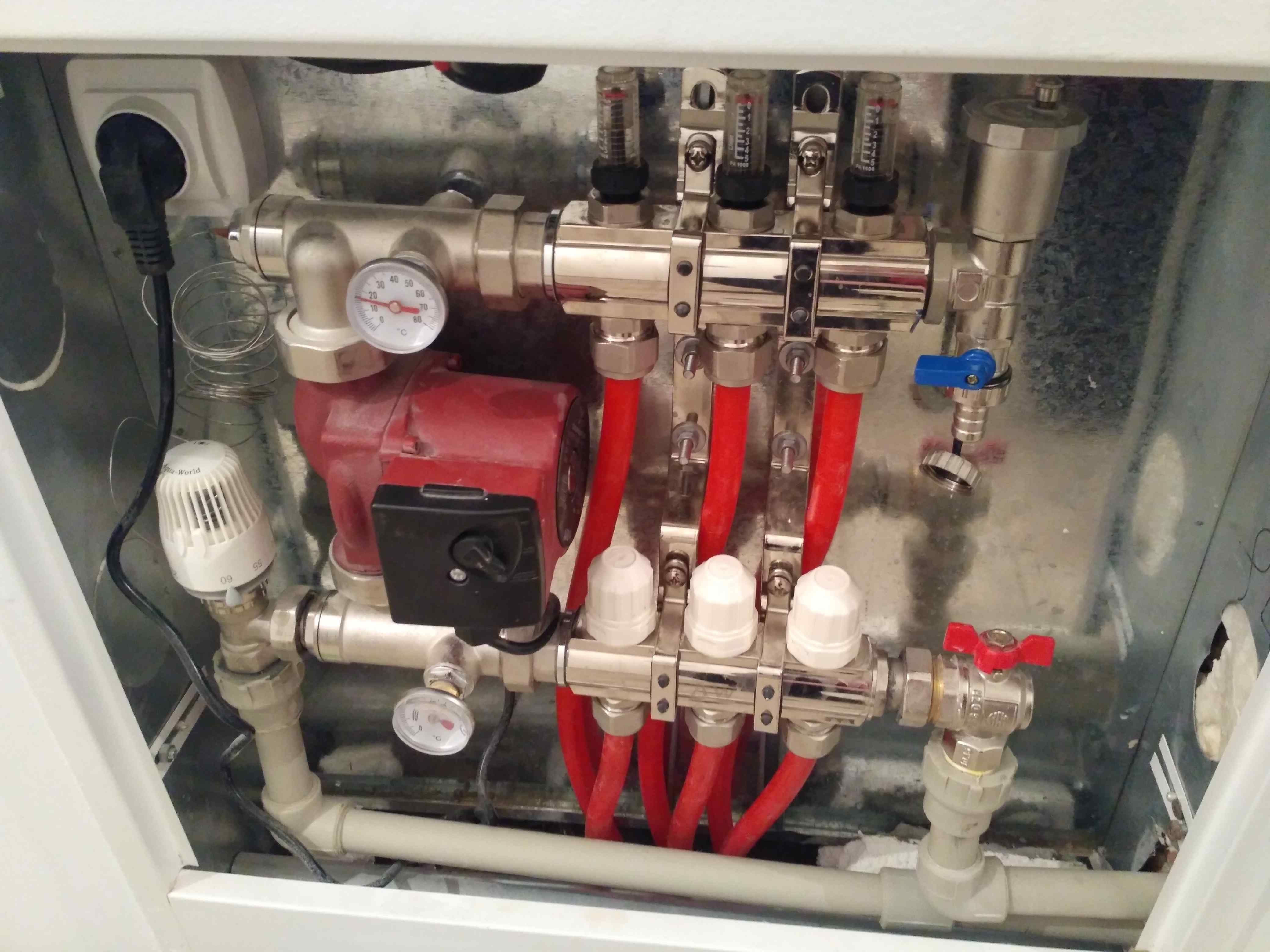

Всем привет! у меня есть теплый пол, но не могу его правильно настроить! Помогите пожалуйста! По порядку что да как: 1) черновая стяжка 2) черная плотная пленка 3) Экстр.пенопласт 5см. 4) потом зеркальный отражатель 5) Труба пластиковая, красного цвета, Италия! с кислородным барьером. 6) чистовая стяжка по толщине 5-6см. + термо клей + плитка. у меня Тёплый пол работает не зависимо от батарей!!! Подробнее:

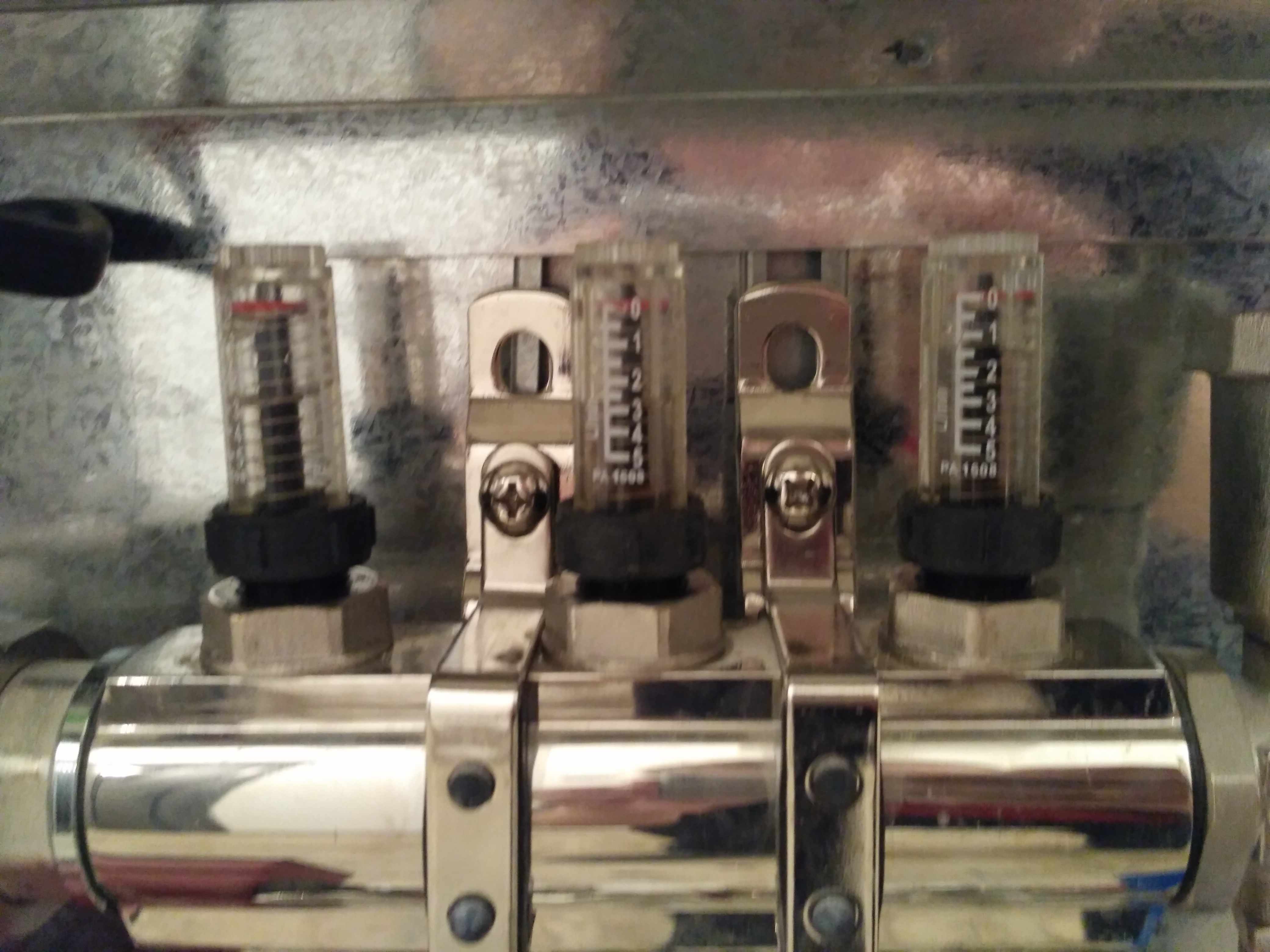

и так: с лева первые два поплавка (расходомеры) показывают 2,5 л/м а третий 1,5 л/м и вообще никак не регулируются =( кручу верчу я вот эти поплавки на гребенке но уровень воды не меняется так что дорогие обитатели форума помогите мне пожалуйста! Спасибо! P.S.: фото и видео предоставляю

Там где 2,5 л/м (в коридоре и в ванной) немного теплый пол, а вот там где 1,5 (получается в кухне) пол средний, не холодный и не теплый

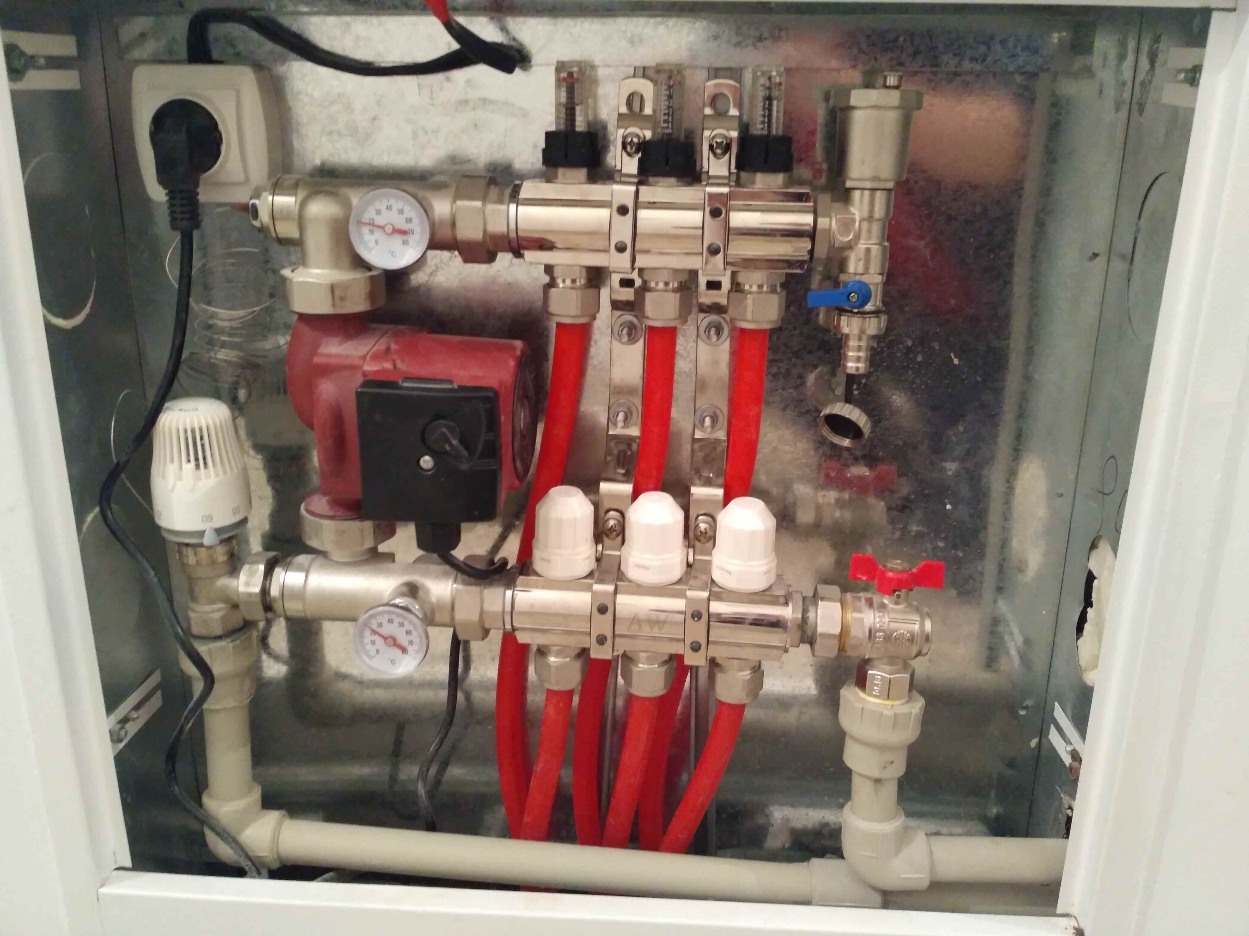

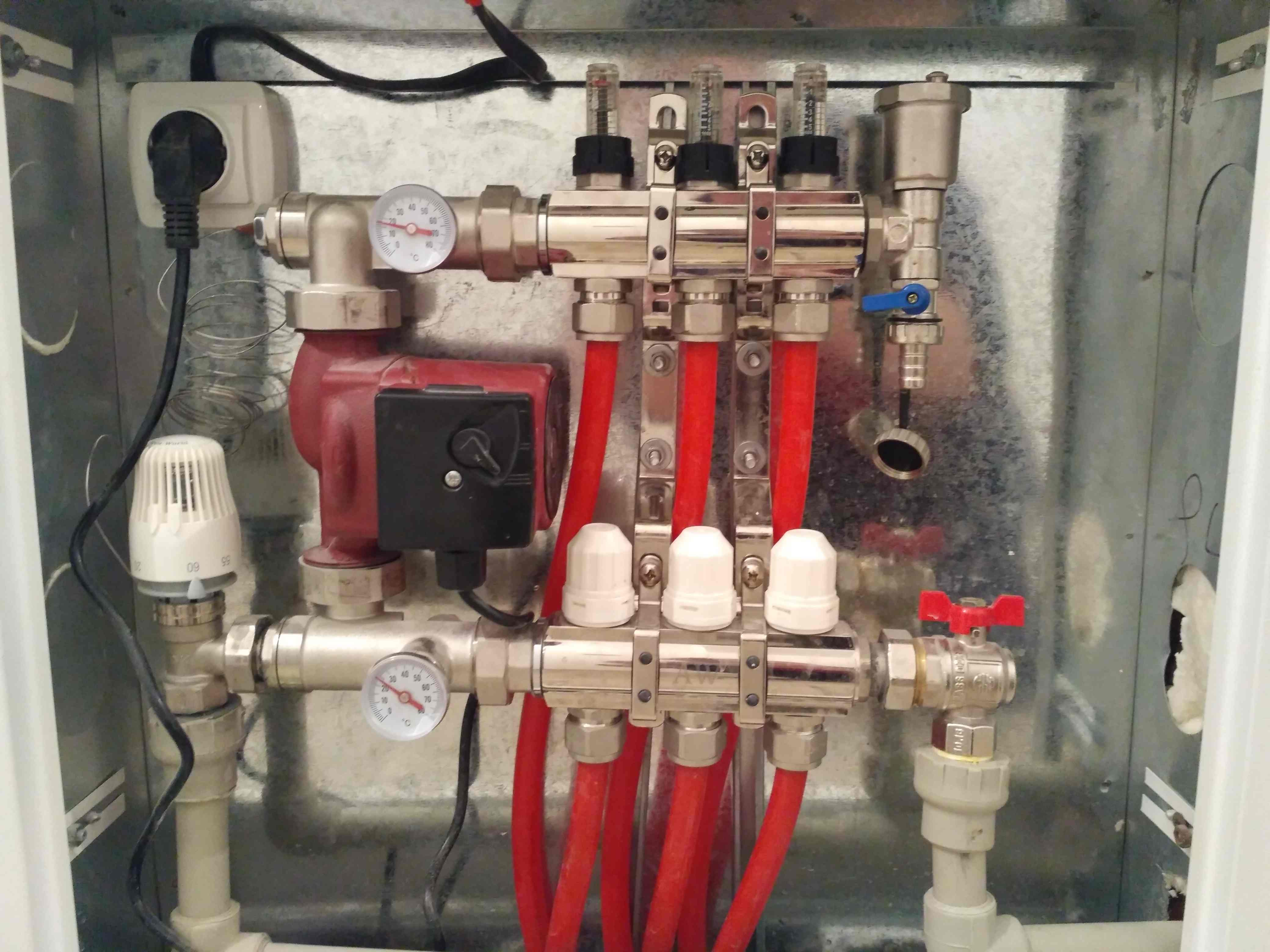

Ничего не понял по вашей картинке. У вас три контура пола на этой гребенке? А чего у вас подача и обратка с котла подключены на одну гребёнку подачи?

Hitgher, да три контура

AsviS, Модель, что за коллектор скиньте.

Если я хоть что то понимаю к коллекторах ТП, то тут вся проблема в том что насос перевёрнут. Верхний коллектор, судя по расходомерам, предназначен для подачи, а насос качает в нижний. Расходомеры вообще ни чего не показывают! Тарелки на нуле стоят. Это в них уже воду продавило на сколько получилось. Думаю если насос перевернуть, всё заработает как надо.

Посмотрел видео.... Крутите, не крутите... Тарелки клапанов зажаты напором, не правильно установленного насоса, да ещё при 3м положении регулятора. вот обратите внимание чем отличаются расходомеры для подачи и обратки.
Насос перевернуть было бы проще если бы второй отсечной кран был. Ну может он есть в другом месте.

Мегавольт. написал: Думаю если насос перевернуть, всё заработает как надо.
да, но такой узел без трехходового термостата ...... ? Термостат воздушный в шкафу? Пол не будет обжигать пятки? Или наоборот, регулятор закроется.... если жарко в шкафу.
