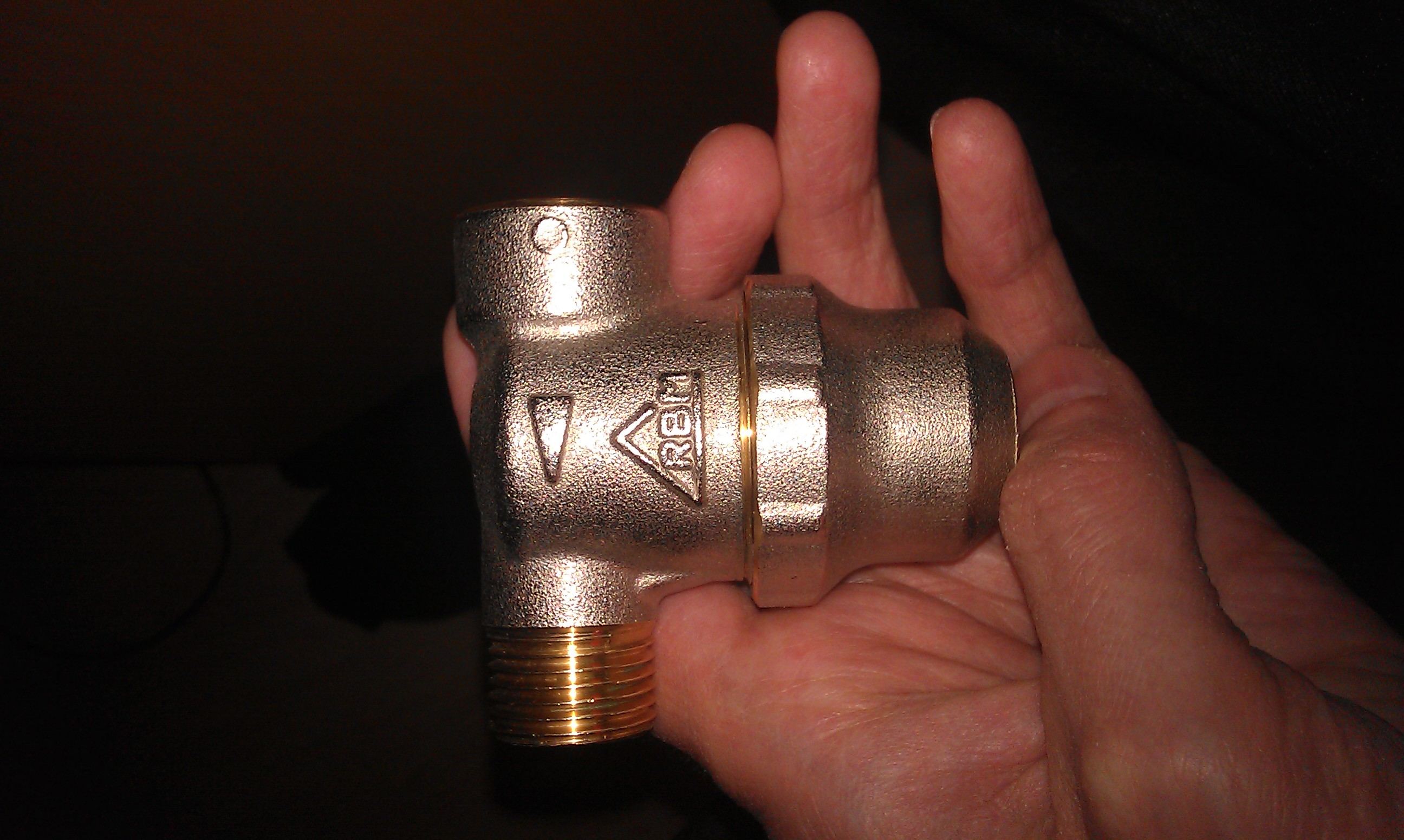

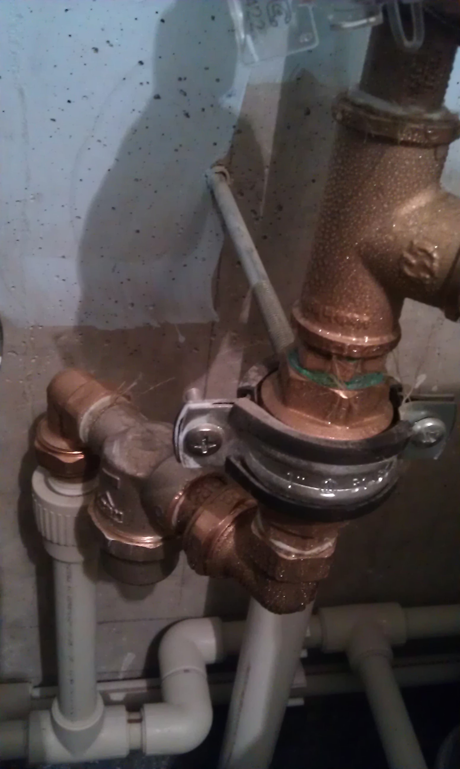

Добрый день, прошу совета. Новостройка, 27 этаж, последовательная разводка пп трубами Ф20 от стояка Ф32 (фото). На входе стоят редукторы давления от застройщика, после счетчиков поставил фильтры 100 мкр. Проблема в следующем: во всех смесителях наблюдаются скачки температуры воды (если по одиночке), если включать вместе, еще и напор падает (по крайней мере визуально). Причем бывает как постепенное увеличение/уменьшение температуры, так и резкое. Пробовал устанавливать коллекторы - то же самое. Собственно живу с такой схемой не в первой квартире, никогда такого не было (про разводку пп 25 и далее отводы по 16 на форуме читал, но "обычная" схема всегда устраивала). Единственное, ни разу не ставил редукторы давления. Может ли быть в них причина или в каком-то одном? Крутил-вертел их, добавлял давление - результат один и тот же. Ни от кого по нашему стояку подобных жалоб не слышал. В чем может быть причина?

alleks977, хотел было написать про дрянные поршневые мини-редукторы, но потом присмотрелся к фото. Что там за микроскопическое изделие стоит «на 100 микрон»?

Mazayac, купил такие фильтры rbm как раз из-за их компактности.
Спасибо всем за ответы. Я так понял, что дело либо в редукторах, либо в фильтрах. Совсем забыл про обратные клапаны, они как раз хомутами закрыты, может и в них тоже проблема какая-то?

alleks977 написал: Совсем забыл про обратные клапаны, они как раз хомутами закрыты, может и в них тоже проблема какая-то?
Обычно не влияют. Могут перестать работать как ОК, но потоку обычно не препятствуют если стоят в правильном направлении.

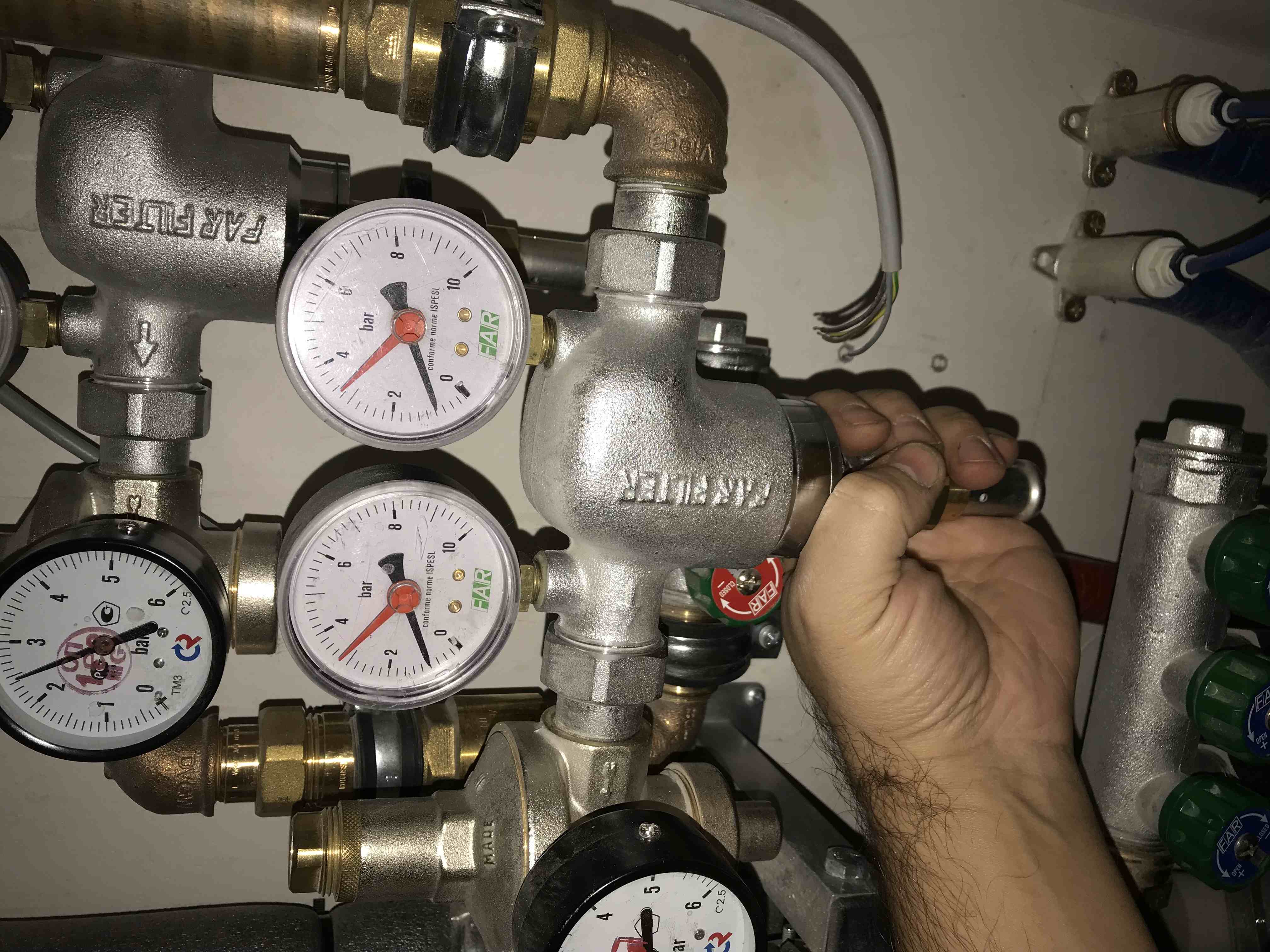

alleks977, это Вы зря за компактностью погнались. В силу малого размера ячейки стомикронного фильтра её площадь должна быть заметно больше, чем у грязевика, например. Вот FAR промывной 100 мкм для сравнения.
