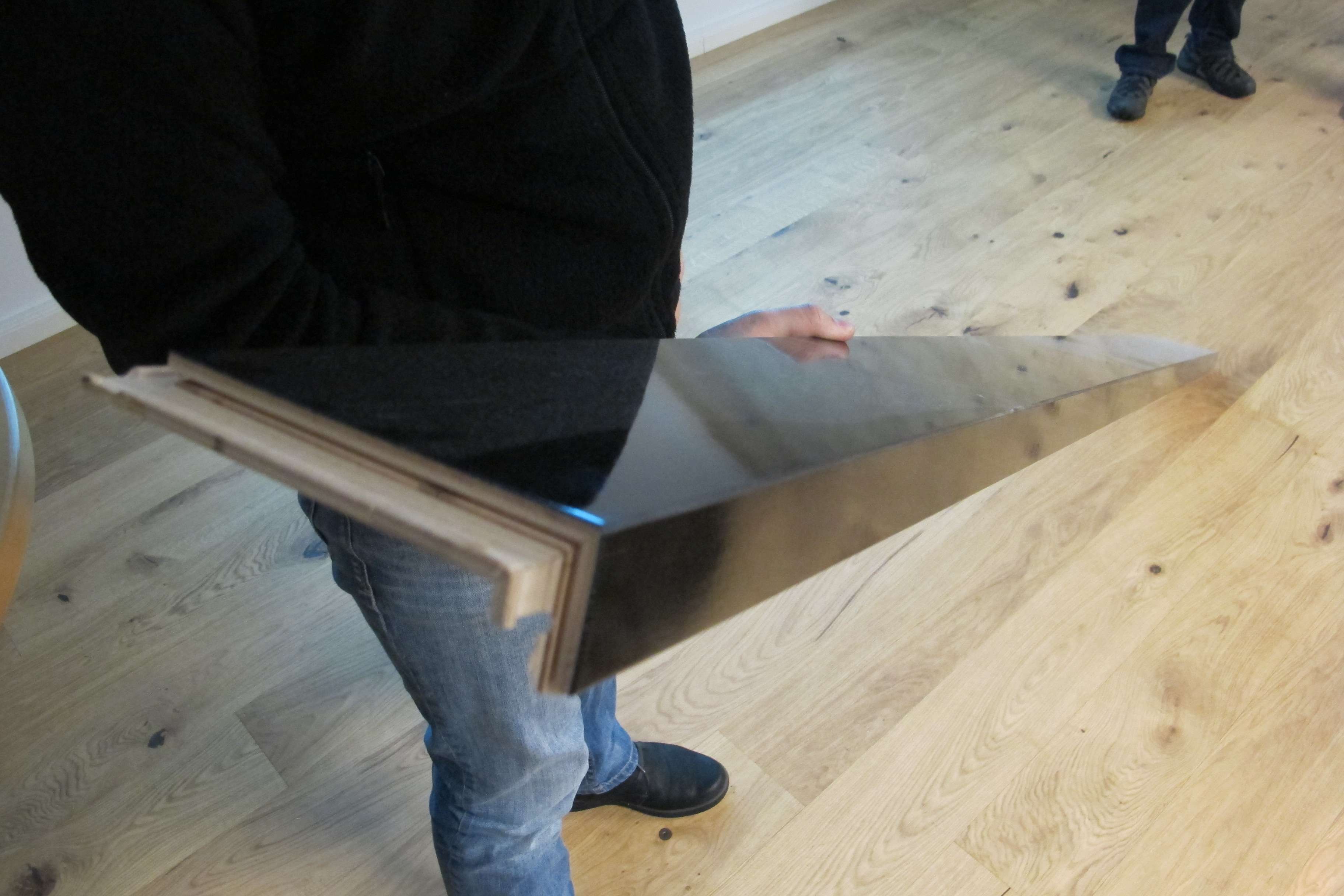

Подскажите как оформляются порожки (Ступеньку) если пол разного уровня. У меня объединился балкон с комнатой получилась ступень 35мм. Класть буду доску 13мм. и там и там на подложку 3мм. Никто толково не может сказать, что купить и как это сделать. Доска Kahrs (Черс) Дуб Бисби, кстати как она может есть у ково отзывы?

Кусок дубовой доски, вскрытый лаком. Кусок мрамора под заказ. Спец попрожек алюминий, нержавейка, латунь.... см фото в инете

miwlem111, у Kahrs есть ступени
Но, при укладке плавающим спсобом, это элемент, ограничивающий возможное движение.
Поэтому можно применить накладку-окончание ступени размером 60х35мм, но не традиционным способом, а перевернув её вот так
И заведя под неё доску, оставив зазор.

miwlem111 написал: Кусок доски, мрамора - внизу поставить на доску? А сверку как будет стык закрыт?
либо сделать полноценный порог с напуском, либо встык и сверху Т профиль на герметик, приклеить к одной стороне. Если плавающий пол

еще вариант - поднять ступеньку на высоту плинтуса и... Не практично но эстетично

vago083050, Получается так а лишнее отрезаем? А где этот элемент заказать можно? он продается под покраску или нужно подобрать под свою доску?

miwlem111, всё верно. Там же, где и доска. Не надо ничего тонировать, данный элемент полностью совпадает с отделкой доски.
