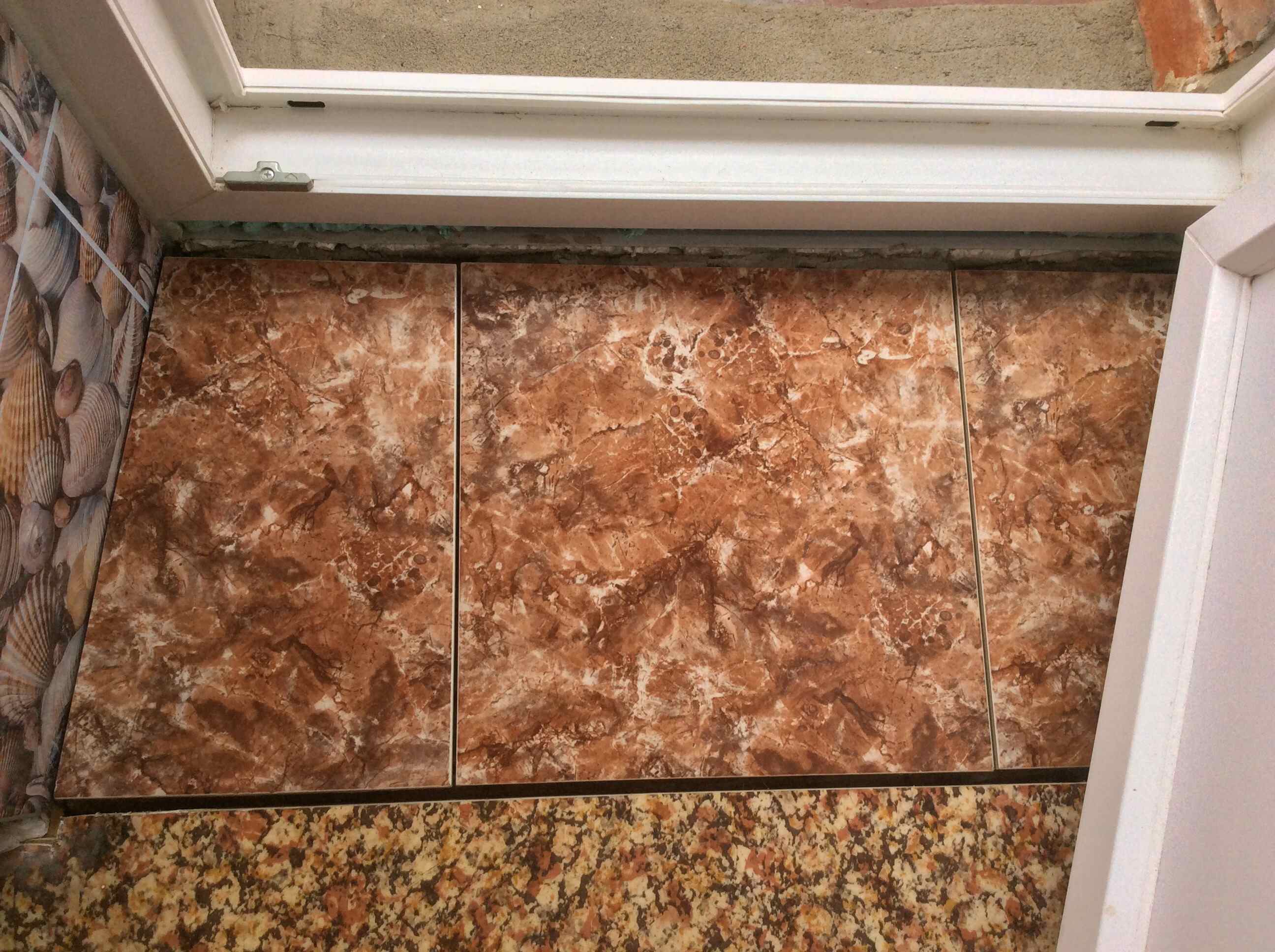

21.01.2018 в 18:57:10
Выпилил кусок пола, почистил, прогрунтовал, заделал дыры плиточным клеем.
Сделал мини-стяжку.

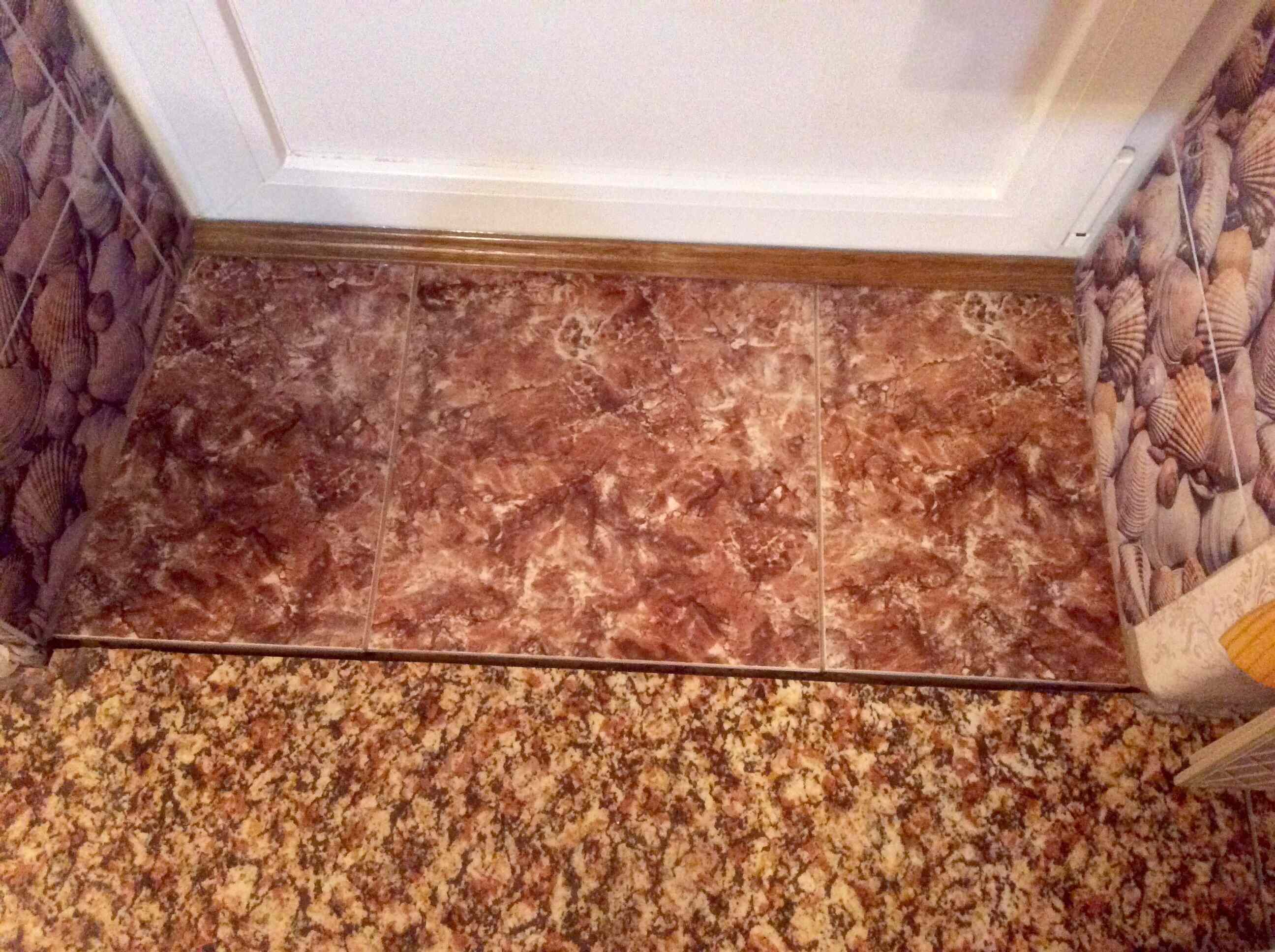

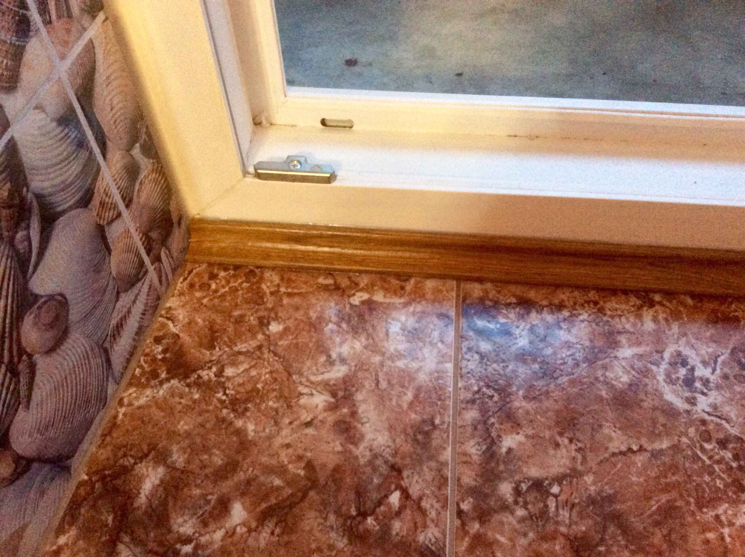

13.02.2018 в 17:49:13
Уложил плитку. Плитка Шахтинская Севан.
Затирка - Литокол лакшери (с водоотталкивающими добавками), цвет карамель. В качестве порожка приспособил дубовый плинтус. :)
Плинтус клеил клей-пеной, по периметру промазал прозрачным нейтральным силиконовым герметиком. Покрытие - масло с твёрдым воском Осмо для мебели в 2 слоя.
