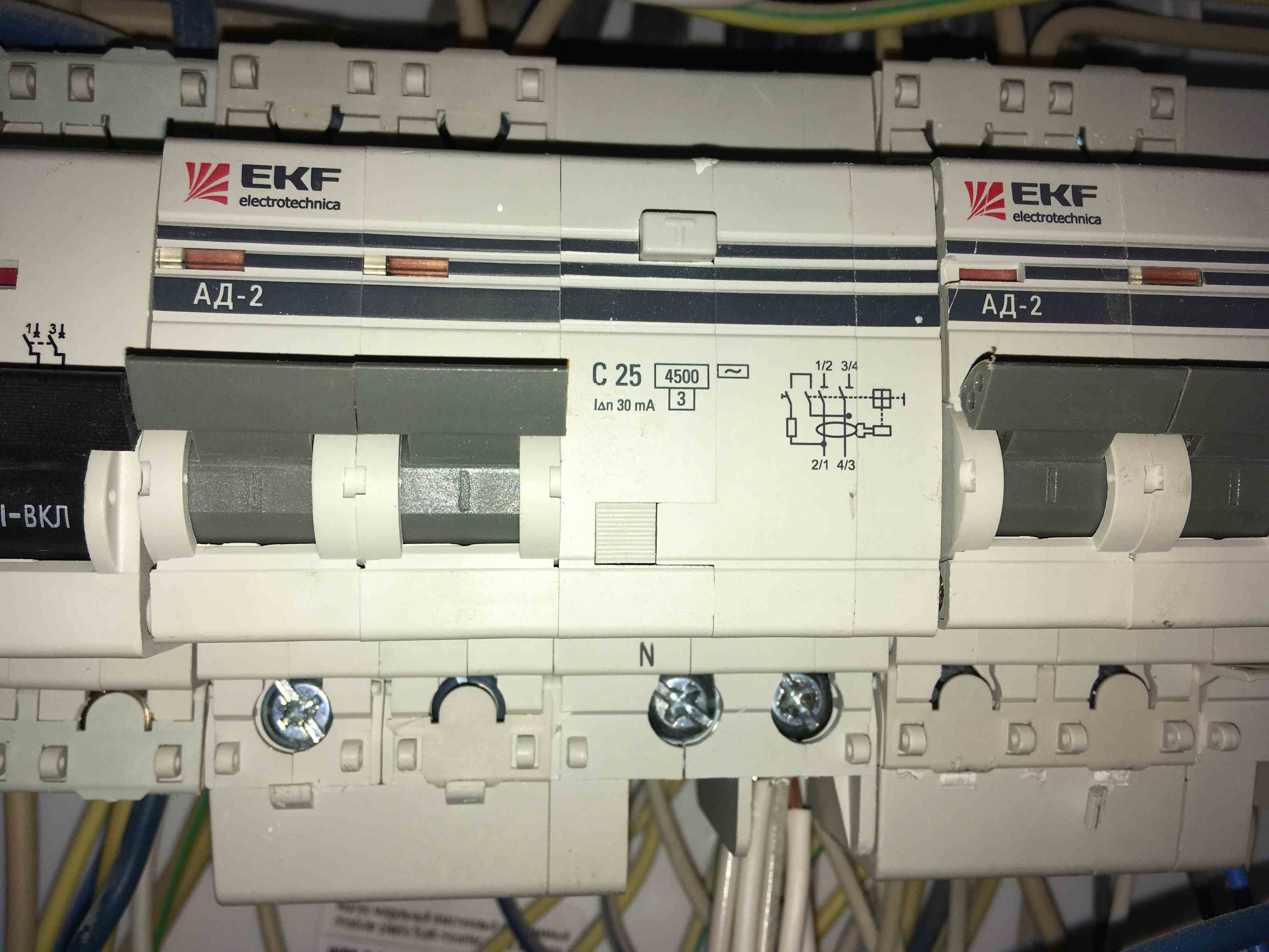

История получила продолжение. Вырубило по цепочке дифф екф, с40 екф, с50иек, с50екф. Однозначно сработка по КЗ. Включаю обратно. Дохожу до диффа екф (с25), включаю, где-то внутри него или около искры, хлопок и сработка всего по цепочке. Включаю все обратно - работает. Внутри этого дифа есть чему коротить? Вот он:
Установлен временно. Как видно нейтраль к нему не подключена, вероятно он какой-то кривой, электрик что-то с ним сделал чтобы работал без нейтрали. Я в них не очень разбираюсь. Прокомментируете пожалуйста.

genuimous написал: Установлен временно
Установите постоянное. И что-нибудь другое!...
Сообщений: 139338
20.01.2018 в 13:14:32
genuimous написал: Как видно нейтраль к нему не подключена, вероятно он какой-то кривой, электрик что-то с ним сделал чтобы работал без нейтрали.
Точно нейтраль не подключена? Дифф электронный. Возможно без нейтрали с ДВУХ сторон!!! он будет работать как простой автомат. (Кнопка возврата не вылетела вверх?)
genuimous написал: Вырубило по цепочке дифф екф, с40 екф, с50иек, с50екф
С какой стороны этой цепочки ввод в квартиру? Схема есть? Сделайте общее фото.
  • фото клемм с ракурсом снизу и ракурсом сверху.
genuimous написал: Вырубило по цепочке дифф екф, с40 екф, с50иек, с50екф. Однозначно сработка по КЗ. Включаю обратно. Дохожу до диффа екф (с25), включаю, где-то внутри него или около искры, хлопок и сработка всего по цепочке. Включаю все обратно - работает.
Очень похоже на подгорающее "угольное" КЗ где-то дальше на линии. Например, саморез закрученный в кабель. При последнем срабатывании часть угольной дорожки испарилась, и АВ взвелись. Но там, в месте КЗ жарко, и постепенно нарастает угольная дорожка. Через какое-то время должно опять выбить. Потом будет чаще и чаще.... (Есть опыт аналогичной ситуации) Выключите все потребители в квартире... Счетчик показывает потребление? Мигает... ?

genuimous написал: . Включаю обратно. Дохожу до диффа екф (с25),
Пробовали включать сначала Дифф, потом остальные АВ?

В электронном дифе может стоять варистор и коротить если он сгорел от броска напряжения. Но по моему версия BV вероятнее. А если ноль на диф не подается, то это совсем исключено
Искра в дифе просто потому что им была замкнута цепь в КЗ
Попробуйте подвигать эл. приборы (но осторожно - в хороших перчатках), вставить и пошатать вилки в каждой розетке, похлопать двери в квартире, постучать по коробкам.. Все что на этой линии. Может сможете повторить это КЗ, тогда узнаете где оно

линк написал: Попробуйте подвигать эл. приборы (но осторожно - в хороших перчатках), вставить и пошатать вилки в каждой розетке, похлопать двери в квартире, постучать по коробкам.. Все что на этой линии. Может сможете повторить это КЗ, тогда узнаете где оно
Если кз в линии (саморез в штукатурку и кабель) не поможет.
Хорошо повторять в темноте :) Тогда вспышка - дуга просвечивает даже через тонкий слой штукатурки. Удобно - вдвоем - один включает - другой смотрит где вспышка и по звуку в комнатах.
В принципе угольная дорожка ловится уже обычным тестером, даже мегомметр не нужен. А мегоммтр на 2.5 КВ полезен тем, что может эту дорожку немного взбодрить :) Для поиска и "выведения на чистую воду" очень хорош прожигатель от DEVI. Но прибор крайне редкий и совсем не дешевый. Если не получится подручными средствами и случай сложный - звоните в представительство Деви и приглашайте спеца с прибором.
Да, еще вопрос - ни один из автоматов ниже (линейный) не сработал?
genuimous написал: дифф екф, с40 екф, с50иек, с50екф.
Опишите назначение этих АВ... Вводной - какой? Электроплита?
Да и еще - если где-то болтается откушенный и не подключенный провод - это может причиной... Например - на электроплиту...
