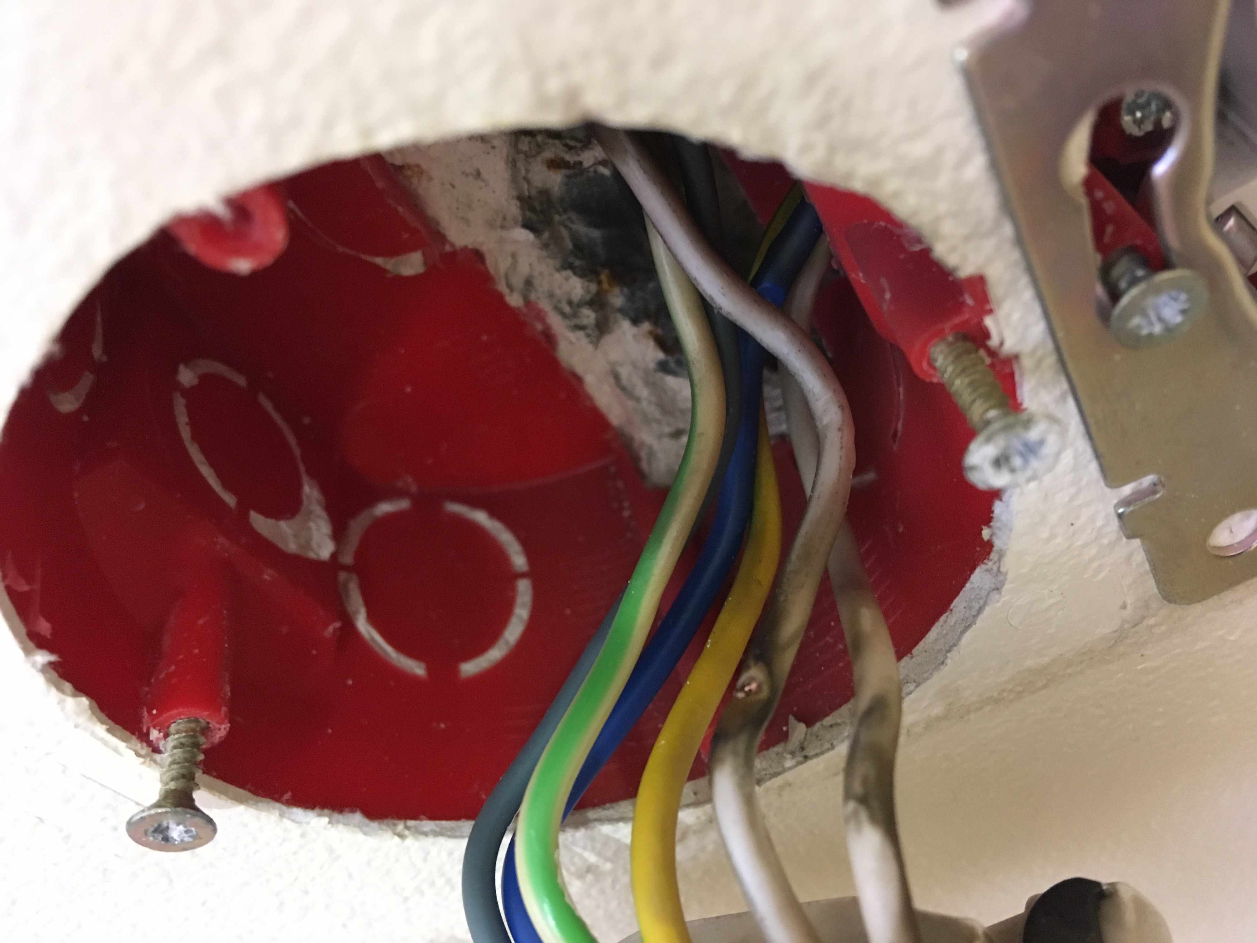

genuimous написал: Проверили все линии. Везде сопротивление более 1 ГОм, на двух линиях 200 и 6 КОм. Это розеточные линии. Одну локализовали сразу на слух по искрению. Розеточный блок, один из подрозетников подрезан из-за арматуры, которая в нем торчит. При монтаже розетки провода задались между механизмом и арматурой, фазный провод оголился и касался арматуры. Видны следы подгорание. На другой линии (где 6 КОм) аналогично, но без видимых повреждений. Видимо изоляция сдавилась и стала тоньше, хотя замыкания на землю не было. Вот фото проблемной розетки:
Теперь вопрос. Провода я ращмещу тщательнее. Розетки переберу. Но арматура мне не нравится. Убирать ее по чистовой отделке не хочу. Может герметиком замазать, типа судал фикс алл?
genuimous, измерения были на 1000в или на 2500в?
genuimous
genuimous
Регистрация: 13.06.2017
Сообщений: 1237
23.01.2018 в 20:26:56
Электрик сказал 1000 вольт.
