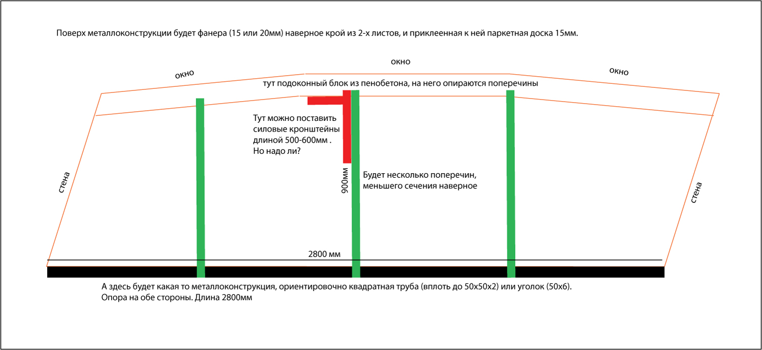

Подниму старую тему, было не до этого, а стол делать всё таки надо! В результате было принято решение делать столешницу из фанеры+паркетная доска. Встал вопрос с металлическим каркасом под это дело. Нашел несколько онлайн калькуляторов металлических профилей, но ясности это не прибавило. Может быть кто-нибудь подскажет будет ли достаточно поперек длинной стороны положить квадратную проф трубу 50х50х2 (или если найду, то 50х50х3) или угольник 50х6, добавив поперечин, при необходимости кронштейн могу установить. Сверху этого будет фанера 15-20мм и паркетная доска 15мм на клей. Максимальная нагрузка на стол будет не более 100кг (пару раз в год залезть на него и вымыть окно). Остальные детали в схеме
PS Вижу что толщина проф трубы может быть и 50х50х3, и 4,5,6мм даже! Это меняет дело... Весь вопрос в том, сколько будет достаточно? )

Pekkonen, нагрузочная способность продольной профтрубы важнее, чем кронштейны. Есть онлайнкалькуляторы - посчитайте прогиб при нагрузке 100-200кг, при приложении посередине. И еще - если вы прикрутите фанеру к профтрубе почаще - она также будет работать на сжатие и помогать работать трубе как нижней арматуре в балках. Также можно взять не квадрат, а прямоугольник...

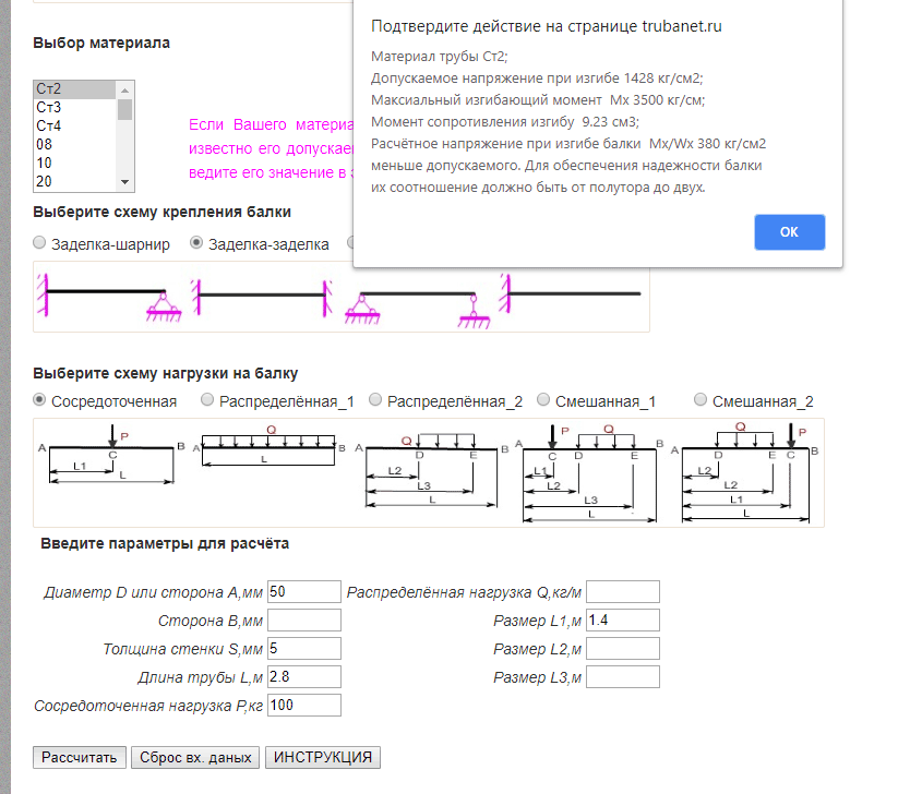

BV, благодарю за ответ! Онлайн калькуляторы внятные я что-то не наблюдаю, вернее не нахожу именно моего случая - хотя казалось бы всё просто и очевидно должно быть.

BV написал: 1ая ссылка
Это видел, но не смог расшифровать результаты расчета (см аттач) ( И прогиб в мм этот калькулятор, увы, не считает...
PS Вроде бы расчетное напряжение больше чем в 3 раза меньше допустимого - это для нагрузки в 100кг, и в 2 раза меньше для 200кг. Но насколько это соответствует моим требованиям - для меня загадка! )
