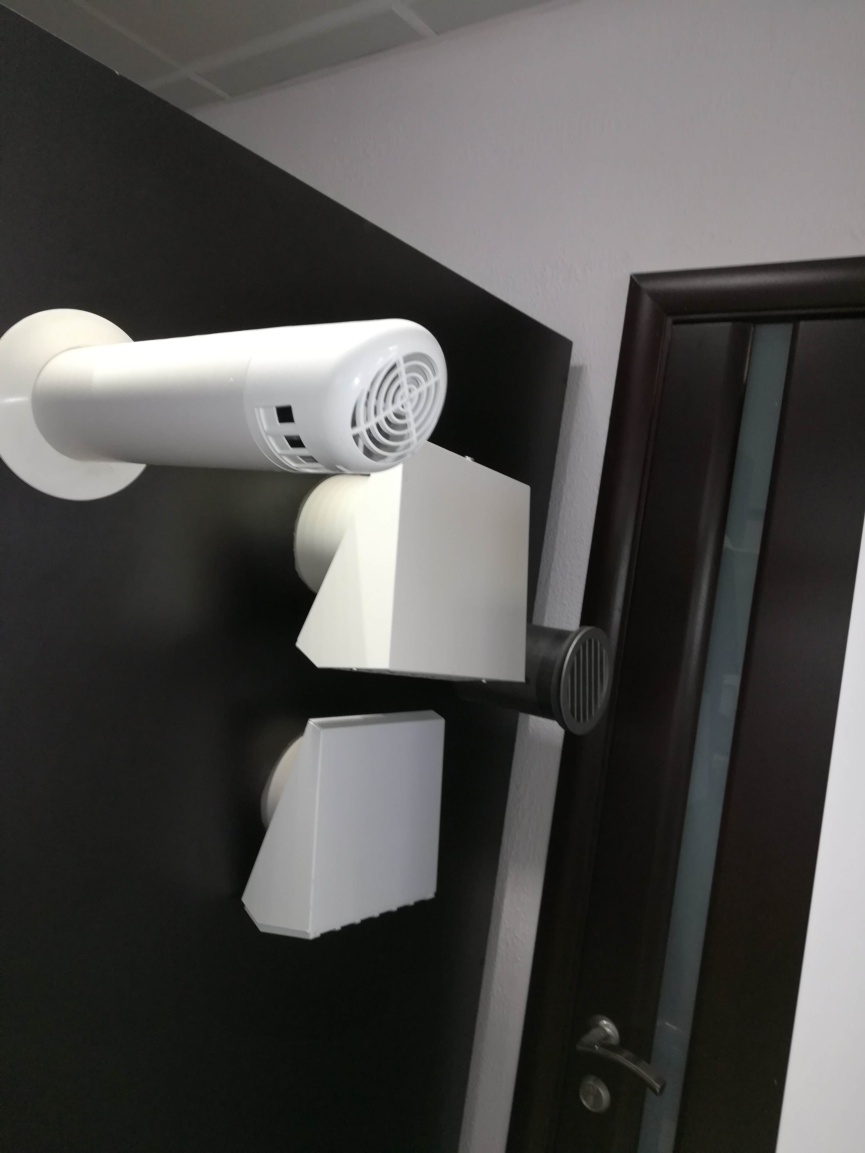

KlarOFF написал: В этом посте я уже показывал, как сделал совмещение ЕВ с вытяжкой (за что,ещё раз, огромное спасибо вам за совет).
На здоровье. Но тройник я бы поставил по другому, повернул бы чтобы вход с клапаном был над шкафами сбоку, чтобы не смотреть в лоб на клапан. (есть еще не лобовые варианты) Еще - и тройник и клапан можно подрезать в месте стыковки и будет не так громоздко.

Вообщем решил сделать два отверстия. Снизу прямоугольное, со стороны кухни металлическая решетка, с стороны студии герметичная дверка, чтоб можно было уменьшать шумы при острой необходимости. Сверху квадратное отверстие для отвода с вентилятором со стороны кухни. И, пока что, простой дырой со стороны студии. Понаблюдаю насколько сильно это отверстие будет влиять на звукоизоляцию студии. Если с отводом будет всё плохо, заморочусь и сделаю стыковку с вентиляцией. Как обычно, выложу результат, но не обещаю что быстро)))
ОФФТОП:
BV написал: я бы поставил по другому, повернул бы чтобы вход с клапаном был над шкафами сбоку, чтобы не смотреть в лоб на клапан.
Изначально я также хотел. Но побоялся, что тяга будет значительно меньше. В одном видео я высмотрел, что для максимальной эффективности вентиляции, отверстие должно быть прямое без поворотов и препятствий в виде решеток. В любом случае нам понравилось как получилось.
