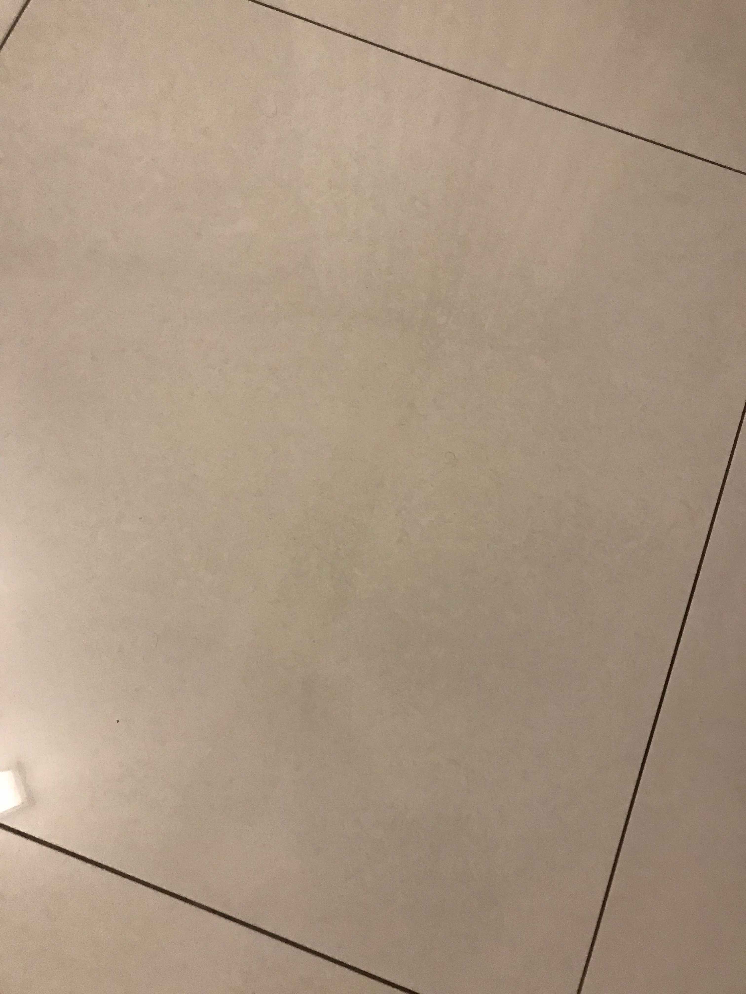

Добрый вечер. Прошу проконсультировать по следующему вопросу - 2 года назад положили в квартире керамогранит, но ремонт затянулся и заехали только сейчас. Изначально в пачках весь гранит был белый, сейчас же на некоторых плитах стали проступать полосы как от скотча по форме, НО внутри самой плитки, те сверху она ровная-гладкая и полоса тактильно никак вообще не ощущается. Фото полосы прилагаю, самое интересное что никакие средства обычной чистки ее не берут, клининговая компания в последний раз выжигала ее кислотой, но это полосу только осветлило, стоит по ней провести ногой в ботинке как она сразу темнеет как будто грязь в этом месте попадает внутрь плитки. Керамогранит глянцевый, фирмы REX, стоил больше 90 EUR/м2 те грешить что плохой производитель сложно. Буду очень признателен за советы как избавиться от полос если кто-то уже с подобным сталкивался (демонтировать и менять плитки не вариант тк эту коллекцию уже сняли с производства и в наличии даже остатков нигде нет).

IGK5 написал: те грешить что плохой производитель сложно.
Не показатель. В Россию часто сливают брак.
Подобные вещи надо отслеживать при укладке.
IGK5 написал: клининговая компания
Умеющие мыть после ремонта не попадались. Приходится женщин нанимать своими силами. Моющие средства тоже подбираю сам. Надо пробовать. Попробуйте Литокол.

AndyMirror, добрый день. В том-то и дело что при укладке проблем не было те все плитки были однородного белого цвета, а полосы появились когда плитка постояла и на нее осела пыль.
Из Литокола что из ну лучше попробовать использовать или купить все и опытным порядком идти? http://www.litokol.ru/catalog/litostain-cleaner.html http://www.litokol.ru/catalog/litonet-pro-.html http://www.litokol.ru/catalog/litoclean2.html

IGK5 написал: Из Литокола что из ну лучше попробовать использовать или купить все и опытным порядком идти?
Попробуйте последний, а так спецы говорят, что тереть лучше надо.

16.12.2017 в 21:40:59
AndyMirror написал:
AndyMirror, спасибо, попробую. Касательно тереть - как только не пробовали, и замачивали химией и кислотой на 5-10 минут после чего смывали, и парогенератором их мучили и втирали химию вручную - результат всегда один полосы осветляются практически до полного исчезновения, но когда на них попадает грязь или пыль сразу начинают проступать снова.

Причем чем больше грязи на нее условно попадет тем полоса становится темнее.

Итак посвятил вечер поездкам по специализированным магазинам и покупки чистящей химии для керамогранита. Были приобретены:
  1. LITOKOL LITOCLEAN посоветованный на форуме
  2. Paramol Ceralcean щелочной концентрат
  3. Paramol Ceralcean кислотный концентрат
  4. FILA PS87 Все средства наносил в концентрированном виде и оставлял на 10-15 минут, никакое из них воздействия на пятна оказать не смогло, те полосы даже не осветлились. Единственное что помогает это парогенератор, но он выбивает грязь очень медленно те надо держать его в одной точке не менее минуты чтобы получить эффект в этом месте, таким образом для осветления всей полосы уходит более 40 минут, при этом если после парогенератора провести по ней ногой в ботинке то сразу же полоса в этом месте проявляется снова и стереть ее не получается, те надо с ноля начинать чистку парогенератором.
Есть ли принципиально более мощные средства чем рассмотренные для чистки керамогранита???

IGK5 написал: Причем чем больше грязи на нее условно попадет тем полоса становится темнее.
IGK5, микропоры?

BV написал: микропоры
Вполне возможно. Может поэтому и помогает тереть - поры затираются.
AndyMirror, Было похожее на светлобежевом КГ от затирки мапей - хренототрешь и тем и тем ... один фиг немного видно
