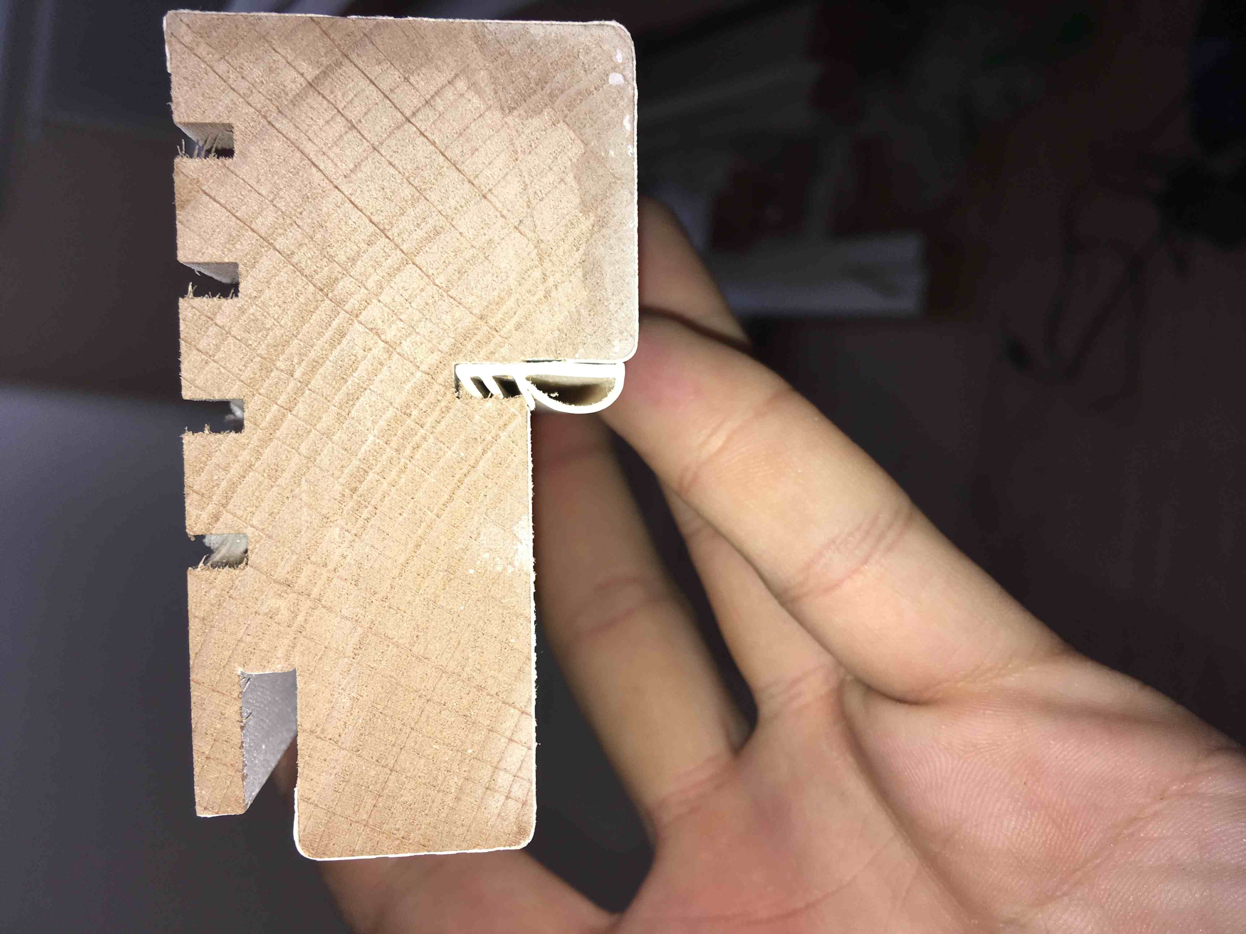

Кстати коробки у них цельные, и их ведет, да, поганое качество, но мне уже до лампочки, путь хоть как-то более менее сделают, без брака производства.

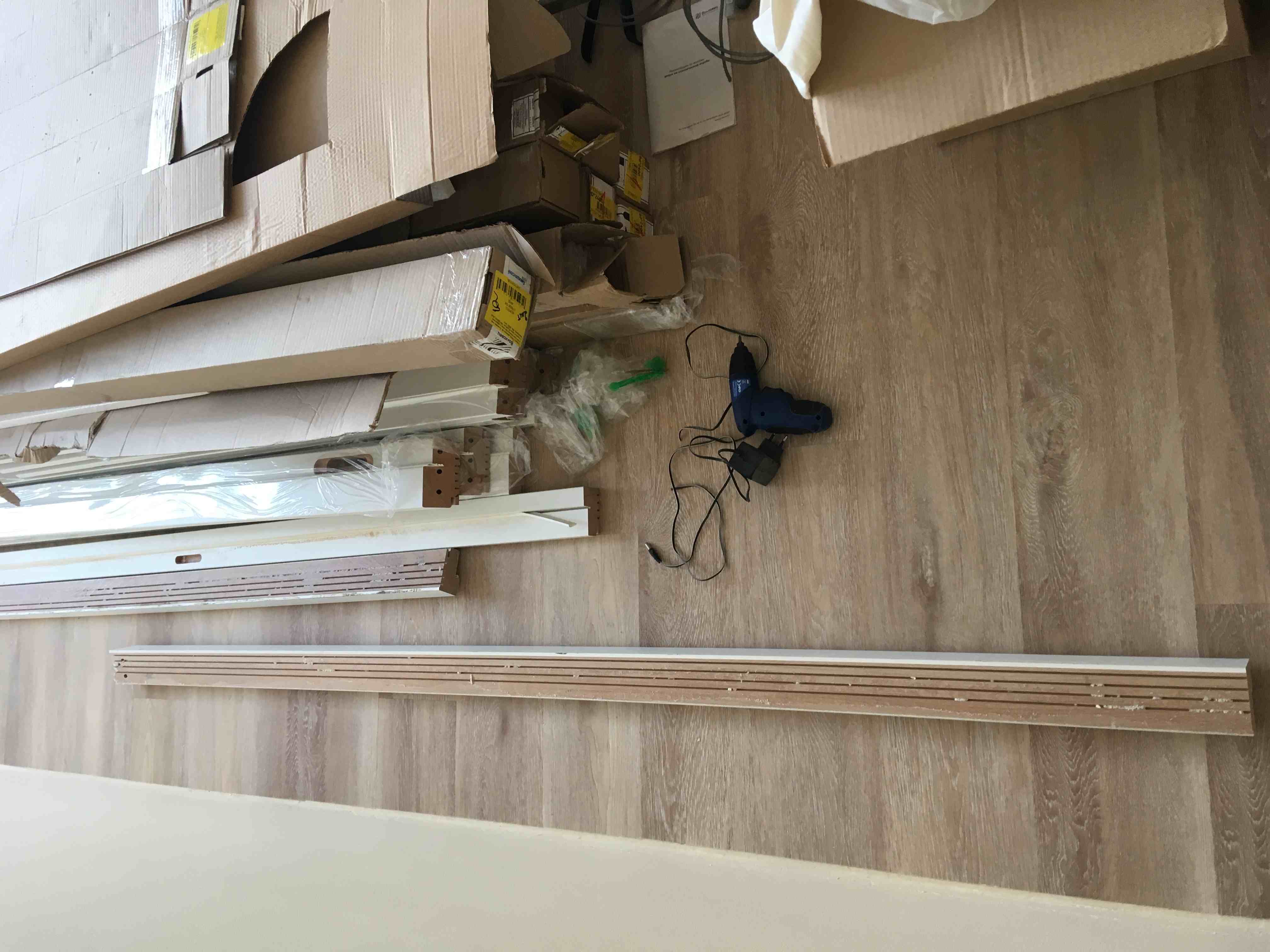

genuimous написал: Кстати коробки у них цельные, и их ведет, да, поганое качество, но мне уже до лампочки, путь хоть как-то более менее сделают, без брака производства.
Фото торца коробки на макро сделайте пожалуйста. Ну и изнаночной стороны охватывая всю длину для кучи.

Завтра буду на квартире по поводу смежной проблемы (http://www.mastergrad.com/forums/t275654-techet-polipropilenovaya-mufta/ я наверное уникальный человек - собираю все возможные косяки рукожопомастеров), сделаю. Но коробка точно цельная.
