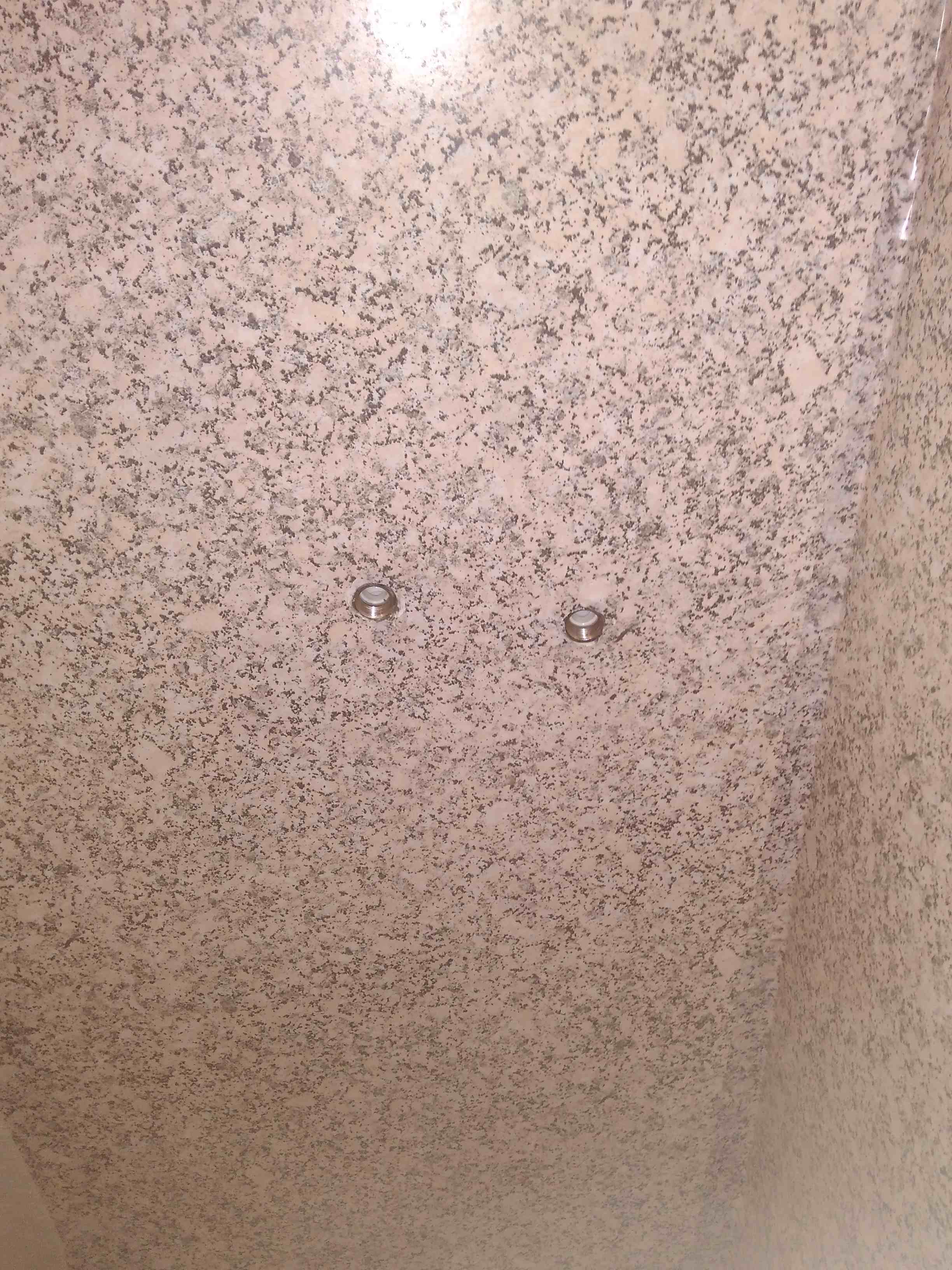

Всем привет! Задача установить обычный смеситель в ванну. Рабочие "промахнулись с выходами" эксцентриками не выравнить, точнее смеситель вообще не одеть так как по мимо разницы в вертикали, межцентровое расстояние сильно заужено. Какие есть варианты не ломая стену? Красота и эстетика не интересует, главное минимум затрат! Фото прилагаю.

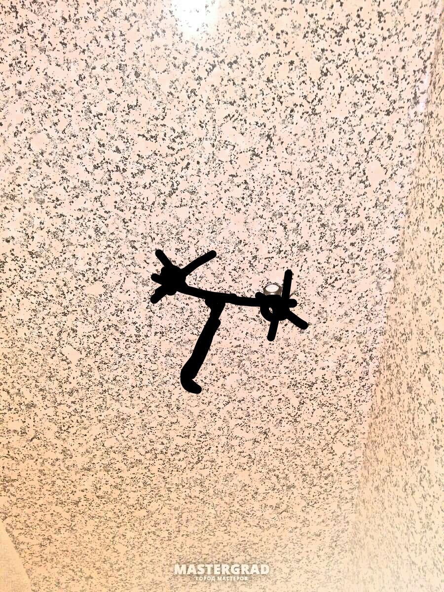

Витальян, сантехники косые глаза и золотые руки. Без разбивки никак.
Вы предлагаете поставить смеситель так.

Hitgher, это точно))) но ломать стену крайний вариант, может бывают (не смог найти) эксцентрики с более длинным изгибом?

Сколько надо сдвинуть или раздвинуть?

Hitgher, не хватает 4мм со стандартными эксцентриками, но в этом случае горизонталь сильно завалена будет, желательно поболее изгиб

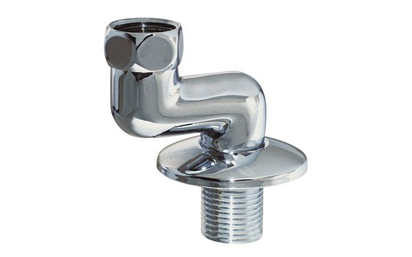

Нашел в интернете, что-то типо этого. На рынке просто на меня смотрели с широко открытыми глазами))

Витальян написал: АлекСАН_dr, этого маловато будет
Витальян, Есть и больше. Но если ось водорозетки не перпендикулярна плоскости стены, что ожидаемо в вашем случае, никаким эксцентриком это не исправить и смеситель не поставить. Только ломать.

Витальян, https://stroevod.ru/catalog/ekstsentrik_far_nn_3_4kh1_2_6_sm.html есть разной "длины"
