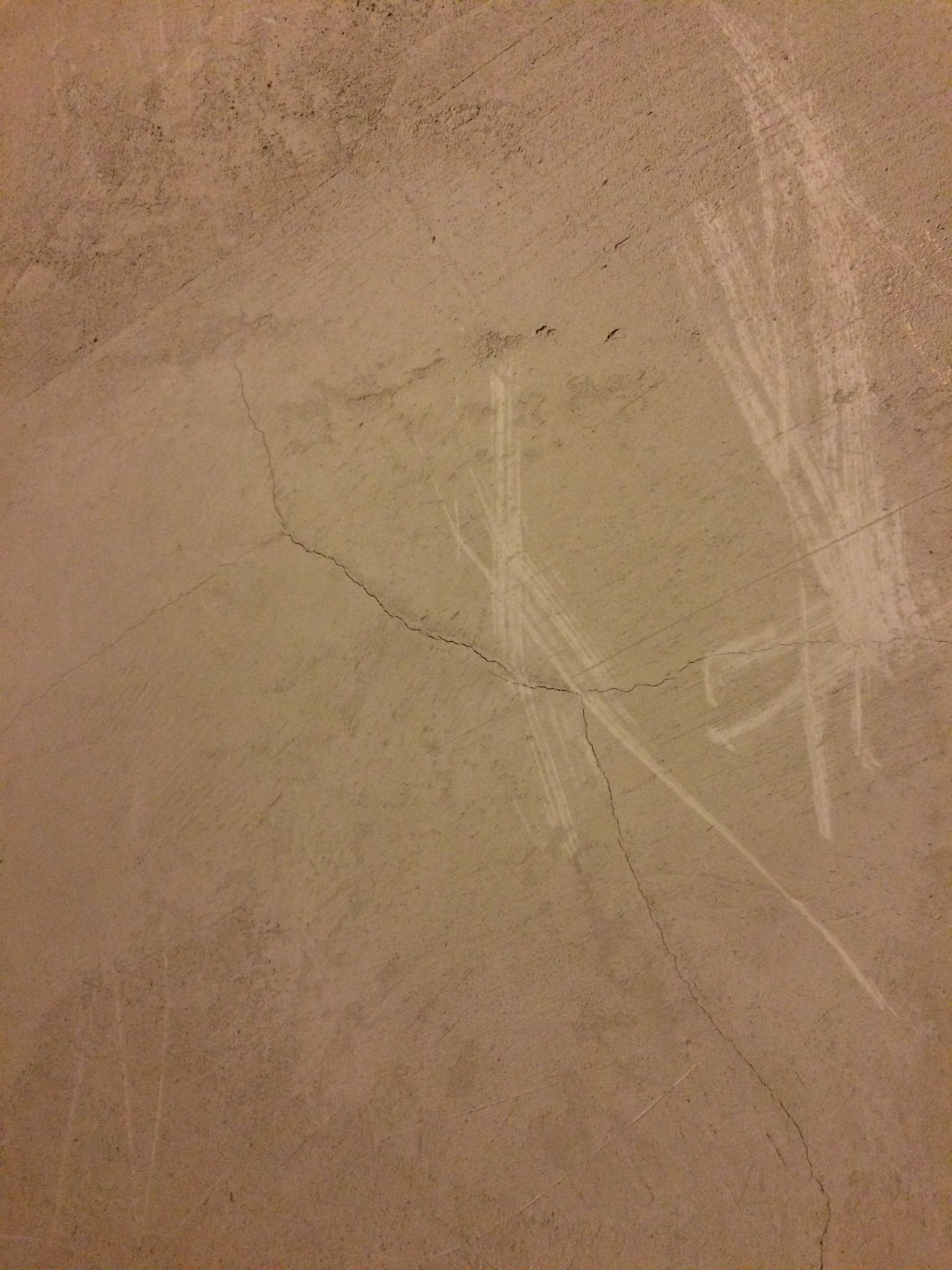

Добрый день! Нужен совет. В доме штукатурили стены, но стали проявляться трещины и достаточно большие. Дом на дороге и думаю из за этого стены подвижные и трещат. Дом двухэтажный, 1950 годов постройки. Так вот, думаю что делать, есть вариант приклейки гипсокартона на штукатурку. Или может что ещё? Стеклоткань думаю не справится с такими трещинами...

Vtsar, фото?

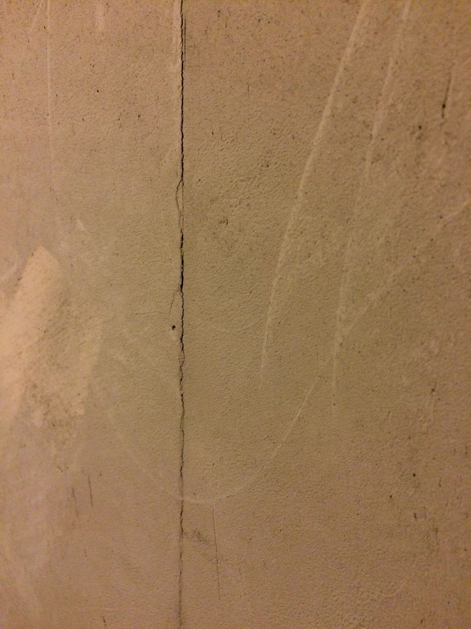

Грэй, стены штукатурили родбантом, два месяца назад. Отбили старую штукатурку и штукатурили заново, ремонт затеял. Но такое чувство, что штукатурка отстаёт от стен, бухтит в некоторых местах и по линии направляющих маячков трещины. Думал выровнять стены гипсокартон сначала, но отговорили, сказали штукатурить. Дом из блоков каких то, не кирпичный.

Просто можно все переделать, отбить где бухтит, заново оштукатурить и т д пока не будет идеала. Или делать каркас и обшивать гипсокартоном. Но стены уже ровные и хочется минимальными затратами замаскировать трещины....

Vtsar, судя по фото, близость дороги тут ни при чём. ............ отремонтируйте стандартным способом (расшитьтрещины и замазать), сколько хватит терпения, остальное замаскируется обоями. ...маячки вырвать, штробы замазать.

Vtsar написал: Отбили старую штукатурку и штукатурили заново, ремонт затеял.
Исполнителей наказать, за лень. Плохо подготовили стены.
