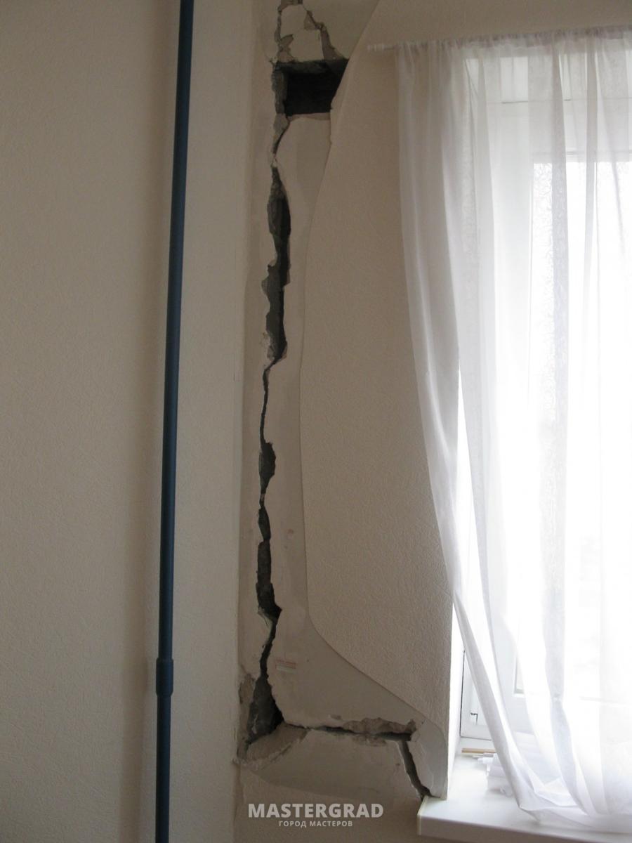

Настя777 написал: обнаружила щели в кухне и коридоре. Прогрунтовала и тщательно зашпаклевала ротбаном.
Настя777 написал: Но, что странно, сейчас, во время сильных морозов, место под плинтусом вдоль наружной стены тоже стало мокрым. И высохший ротбан местами влажный. Какая м.б. причина?
Поверхностное замазывание щелей. Щели глубинные, имеют выход на улицу. По ним холод проникает до самой вашей отмазочки. Как следствие - конденсат и сырость на внутренней отделке. Еще раз повторю:
stroyman написал: щели, из которых сквозит, их надо не зашпаклевывать а "расковыривать", вскрывать до возможных пустых полостей и глубинно запечатывать их. пеной ли, смесями.
stroyman, Спасибо. Щели на кухне были в полу, я их расковыряла, они были размером в тенисный мяч. Надо было пеной его? А какими еще смесями можно и нужно потом? На кухне также вдоль плиты (внешняя стена) щели нет, но тоже конденсат. Почему? Стена внешне утеплена...

stroyman написал:
stroyman, щели расковыревать насколько глубоко? и чем - отверткой или сверлить? и какими смесями нужно заделывать?

19.01.2018 в 00:53:12
Настя777 написал: щели расковыревать насколько глубоко? и чем - отверткой или сверлить?
Отверткой, зубилом, перфоратором где-то до такого состояния
Только тогда можно заделать их надежно. Лучше цементными смесями и на всю глубину. Самые дальние, глубокие места можно пеной, но смесями опять же не поверхностно по пене, а с "толщиной" 5-10 см
Сообщений: 139987
19.01.2018 в 01:09:43
stroyman написал: но смесями опять же не поверхностно по пене, а с "толщиной" 5-10 см
5 см за глаза. Если там дыры с тенисный мяч - одной пены может быть мало - закладывать пенопласт и пенить вокруг
