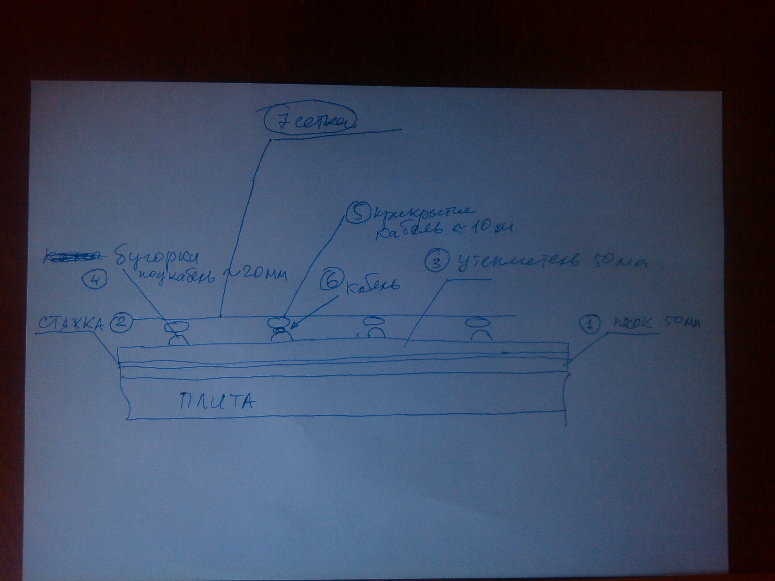

egor1975 написал: пасибо, примерно так и будет. Песчаная засыпка (в ней в гофрах новая проводка освещения соседа снизу ), тонкий выравнивающий слой стяжки,утеплитель, дорожки под кабель, кабель, прикрытие кабеля, сетка, потом все заливается, вернее засыпается основной стяжкой, до отметки пола в квартире -1 мм. (под полы - листы+слой клея). Толщина после выравнивающей стяжки везде одинакова примерно 50 мм, кабель посередине.
Рисуйте. С точным указанием толщины слоев. И временем между слоями. Есть впечатление, что ВЫ собираетесь знатно накосячить )

BV написал: Рисуйте. С точным указанием толщины слоев. И временем между слоями. Есть впечатление, что ВЫ собираетесь знатно накосячить )
Это разрез. Все что нарисовано на картинке засыпается полувлажной стяжкой. Термодатчики в трубах не показаны.
Сначала на песок укладывается гидроизоляция, по ней стяжка, которая выравнивает плиты. Толщина разная от 10 до ... мм. Стяжка сохнет. После этого укладывается утеплитель 50 мм. (фольгированный сверху пробковый агломерат), на него наносится змейка из раствора под кабель. Змейка сохнет на неё укладывают кабель и прикрывают его сверху раствором. Сверху крепят сетку и все это засыпают стяжкой.
