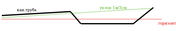

от слива (от стояка в туалете) идет 50мм труба канализации к ванне, затем на кухню к раковине, потом сужается до 40мм и идет к стиралке (стоит на кухне в противоположном углу). Но кан.труба должна пройти за напольным шкафом, а там еще газовая труба (стояк), который нужно как-то обойти.
Можно ли часть кан.трубы 40мм "положить" на пол, а затем поднять обратно и подключить туда стиралку? Получится своеобразный сифон. Но кажется, что оттуда не будет вымываться вся грязь. А если еще и уедем на пару месяцев, например, летом на дачу, то там вообще все присохнет. Так ли это или все-таки можно так сделать?

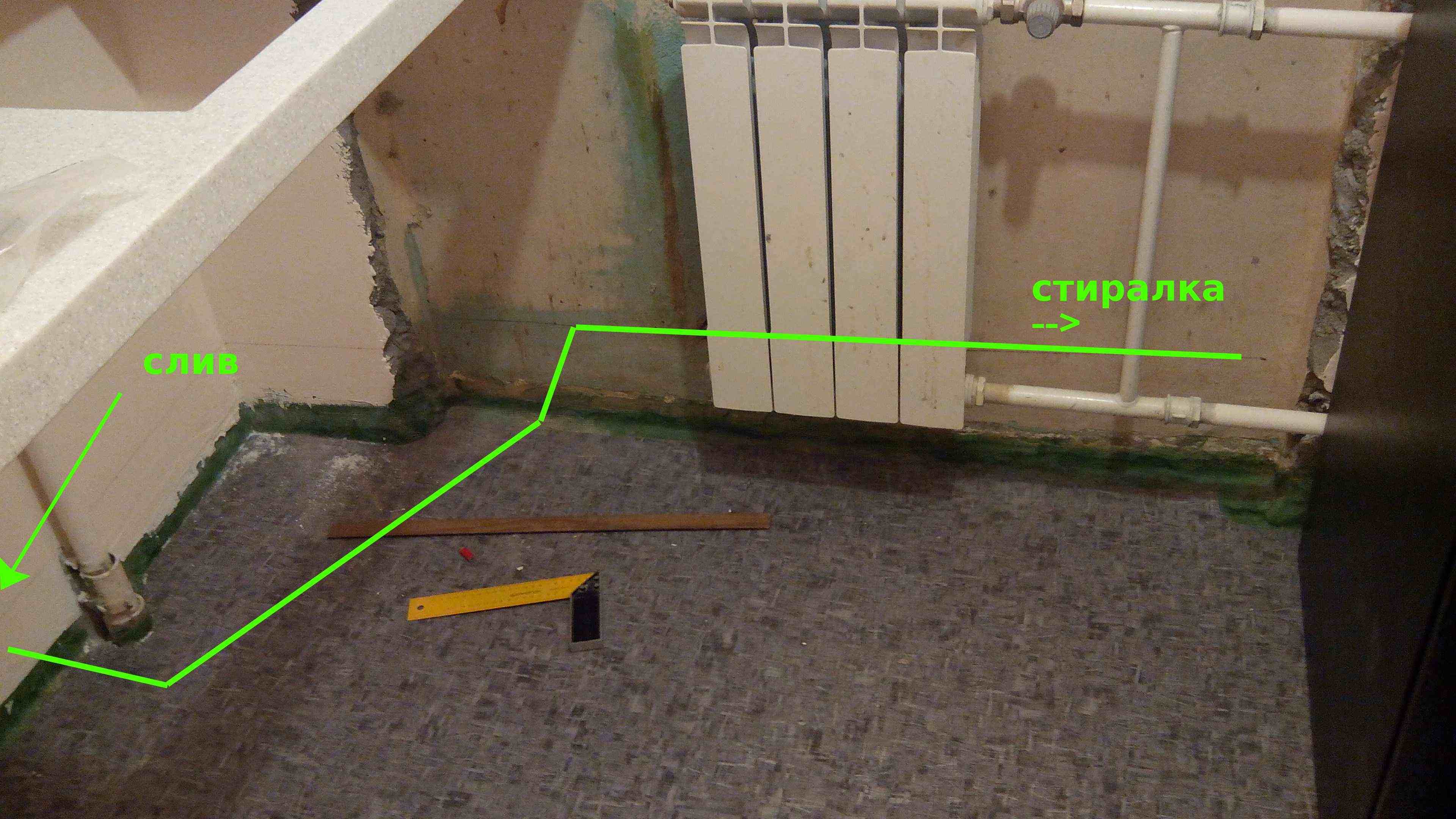

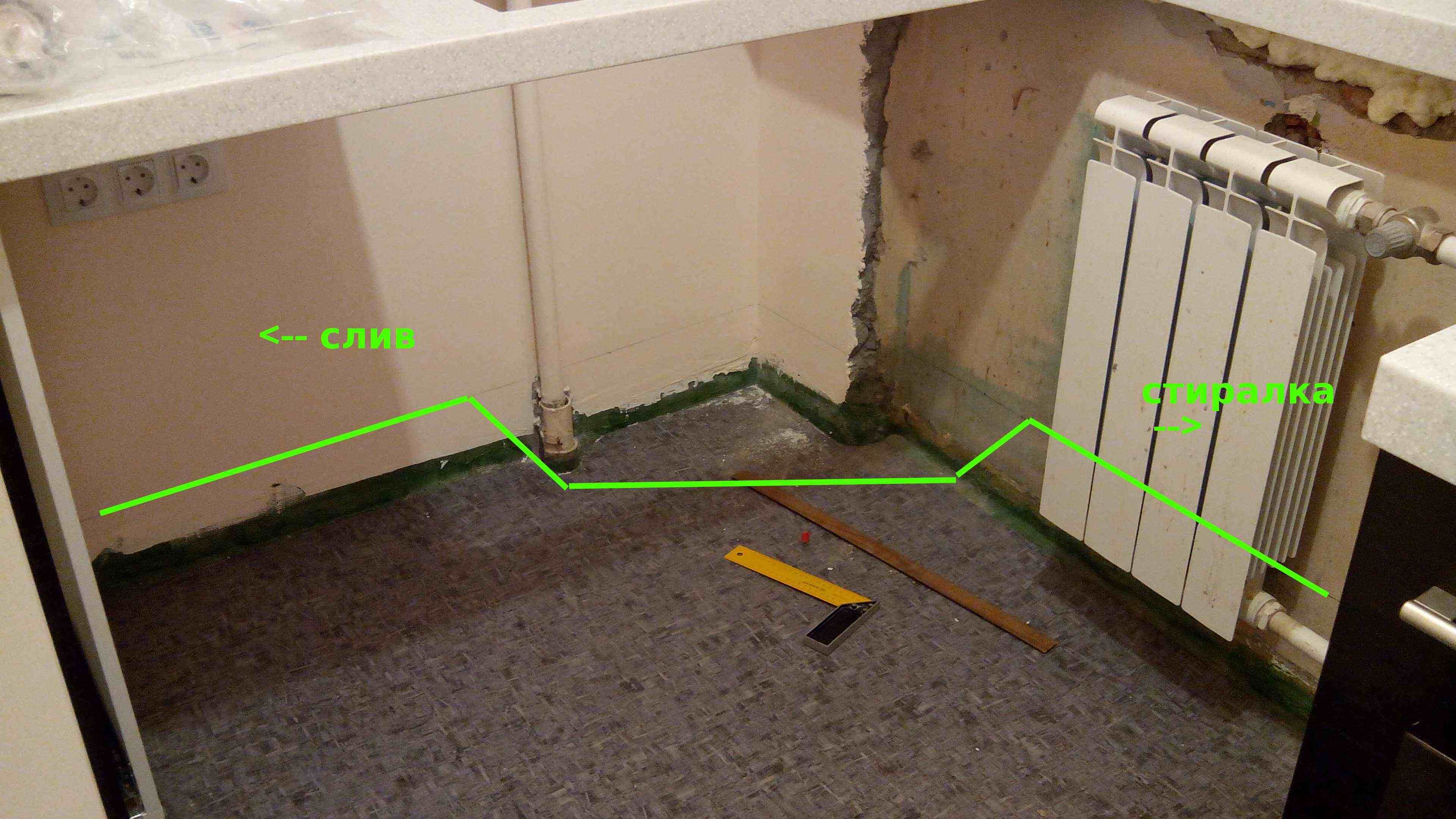

т.е. предполагается сделать примерно, как на фото ниже (зеленая линия - это будущая кан.труба 40мм. Линия карандашом на стене - это отрисованный уклон 1м/3см). Кан.труба пойдет ЗА батареей. На страшную стену и батарею не смотрите - все будет закрыто экраном.

Так как вы хотите нельзя. Можно не подключая в слив проложить трубу 40 мм, с углами 45 градусов. Как направляющую, чехол для трубы от машинки. Трубу от стиралка удлинить пропихнуть в Сороковка и на выходе из нее нормально подключить в слив на высоте как положено. Видел так у одного заказчика, тоже выход был далеко а стиралка через 4 метра в нише на противоположной стороне.

Лучше сделать с равномерным уклоном. Геморроя потом не будет. Если напольный шкаф будет мешать, то сделать так чтобы труба проходила через шкаф. Например, выпилить в шкафу отверстия. Внутри шкафа труба много места (объёма) не займёт. Но если желаете в будущем помучиться :a ;)

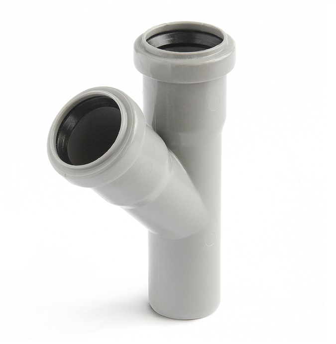

А может довести трубу 40 до стояка, на конец поставить тройник с углом на 45 градусов с затычкой для прочистки,
а сливной шланг удлинить и подключить через манжету в верхний отвод тройника. Я делал удлинение сливного шланга до 3м, лежит на полу и работает нормально

Voice написал: Тогда я не понимаю, почему нельзя так же положить кан.трубу? Ведь гофра от стиралки (которую таки кладут на пол) - шероховатая (потому что гофра) и может забиться. Но так все делают. А кан.труба внутри гладкая, но так класть нельзя. Почему?
:nо: По шлангу содержимое от СМ подается под давлением, а по трубе самотёком.

Voice, нельзя опускать лежак канализации так, как Вы нарисовали. Считайте длину сливного шланга до того места, где его можно воткнуть в канализационную трубу, уложенную с паспортным уклоном. Метров пять шланга нормально справятся, не перегружая насос стиралки.

Voice, Вам уже объяснили выше, в чём разница. В месте окончания шланга напорный участок канализации переходит в безнапорный. Для безнапорного участка обязаны соблюдаться нормы прокладки труб - с грамотными уклонами и отсутствием ям (что Вы планируете сделать) либо горбов. То есть труба обязана полностью опорожниться по окончании слива.
Что касается самослива: если Вам повезёт и СМ окажется достаточно современной - его не случится. Но фактически правило «переход из напорного участка в безнапорный должен располагаться на высоте 60-90 см» никто не отменял, шланг у Вас уложен или гладкая труба. И это может стать главной проблемой при решении описываемой задачи.
