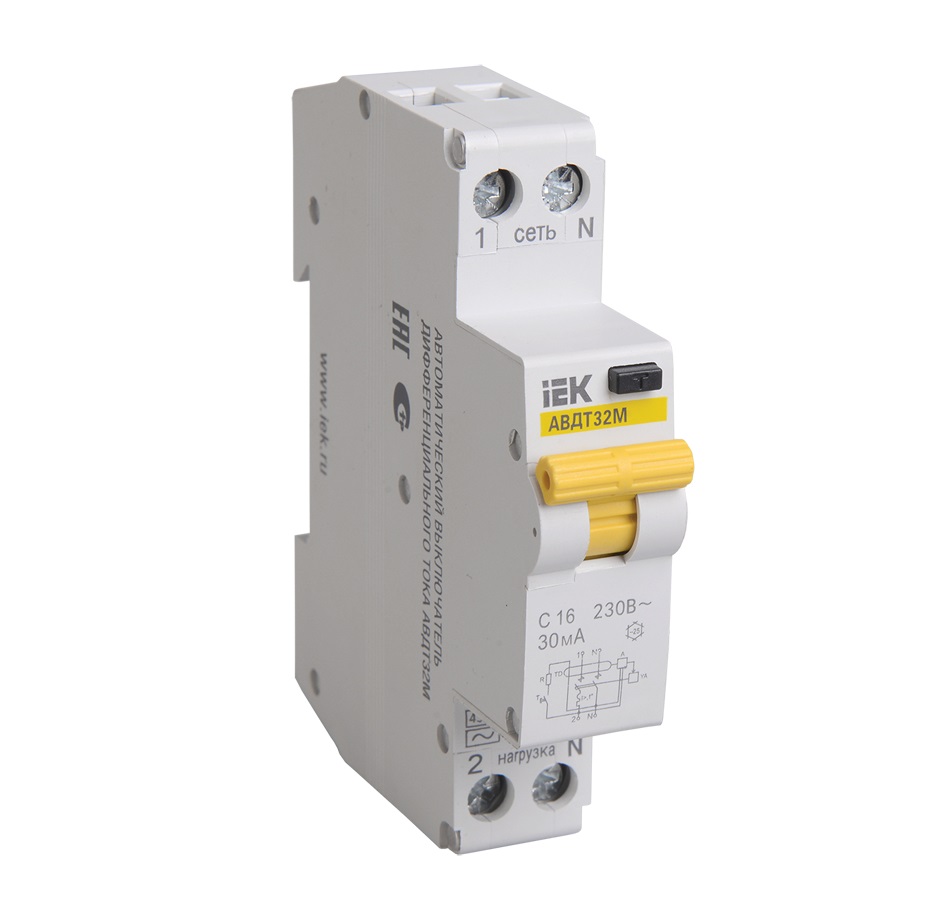

Это вообще не проблема. Места там достатоно. Есть несколько вариантов. 1 автомат добавить вообще не проблема. Еще можно добавить 11 автоматов но нужно согласовать с соседями и с УК некоторые переделки в щите.
oleshka написал: И, кто имеет право проводить такие работы, чтобы нам потом не дали по голове?
Формально - весь щит зона ответственности УК. Но так же верно, что зона ответственности УК заканчивается после вводного автомата, либо до счетчика вообще. Счетчик как правило - Ваша собственность. Как правило нет особой проблемы согласовать работы с УК. Или электрик в штате УК вполне имеет правл работать в щите. Как вариант - можно установить мини щиток на 4-6-12 автоматов уже в квартире. Либо не МИНИ (а на 24 места = 2 линейки по 12 друг над другом), и перенести ВСЁ, кроме вводного АВ в квартирный щиток. К нему провести линию 10 мм2 от коридорного щита. Это потребует минимального вмешательства в коридорном щите. Тогда от квартирного щита можно будет сделать сколько угодно (в пределах разумного) линий, со своими автоматами, УЗО, либо на дифавтоматах, как сделано в коридорном щите.
