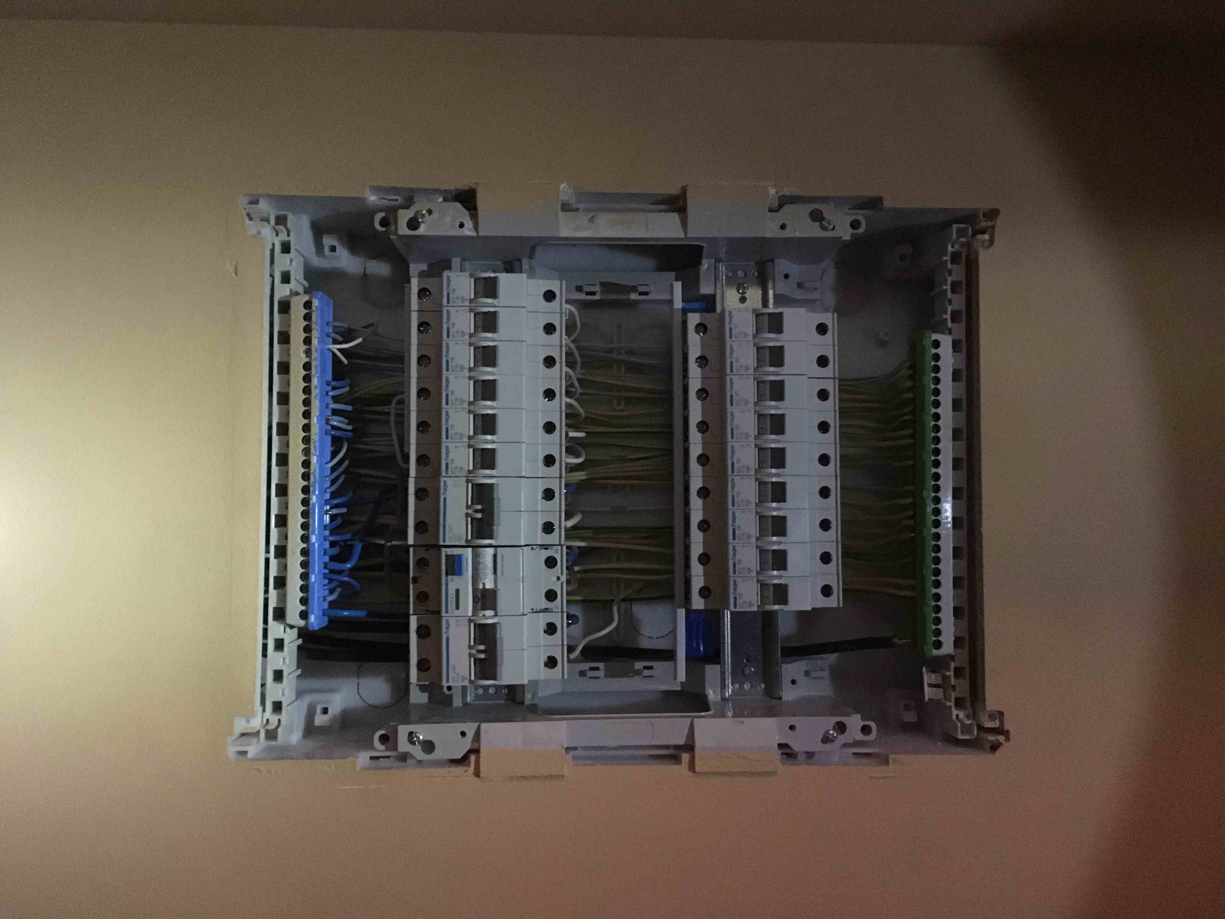

Anticor написал: питание со счётчика поступает на дифавтомат, после включения которого оно у нас дежурит на входе квартирного автомата вводного, и когда мы пытакюемся завести питание включая его, оно у нас выбивает дифавтомат.
Anticor, если так, то проблема в квартире после автомата. Холодильник (а также остальные приборы) из розеток выключали?
MrGalaxy, все выключено. Все квартирные автоматы выключены. Только при попытке включения вводного квартирного так происходит.
Anticor, Автоматы двухполюсные ? Если - нет, вытаскиваете все рабочие ноли групповых кабелей и пытайтесь последовательно сначала включать АВ без них.

Anticor, Лучше будет если предсавите фото щита со.снятым пластроном .

Anticor, При выключенных двухполюсниках дифф в подъезде - выбивает ?

dokar написал: Anticor, Лучше будет если предсавите фото щита со.снятым пластроном .

Anticor написал:
dokar,
Anticor, Не очень четко но похоже аккуратная работа. Плохо что ноли не подписаны , к какой группе относятся .

dokar, Похоже, там один большой ноль. На первый взгляд, собран нормально, но не сильно-то можно разглядеть...

dokar написал: При выключенных двухполюсниках дифф в подъезде - выбивает ?
Anticor написал: Не подключается дифавтомат при включенном вводном в квартире. Ежели отключить, то подключается, но если квартирный вводной включать, то дифавтомат в подъезде снова выбивает.
Anticor написал: все квартирные автоматы выключены, когда включаю дифавтомат в подъезде, а затем подключаю только вводной квартирный, то его выбивает.
Ну что непонятно? Замыкание ноль-земля в квартире. Anticor, если не справитесь самостоятельно - тел есть в профиле ниже. Заодно можно проверить всю проводку на предмет подобных фокусов в будущем.
