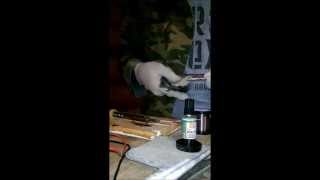

27.03.2015 в 18:12:16
Здравствуйте. Начал монтаж электрики в своем доме. Прошу оценить соединение жил кабеля скруткой+пайка и дать рекомендации, если необходимо. Достаточно ли такого соединения для спокойного сна? Спасибо. Способы соединения кабеля. Скрутка+пайка

konek76, а зачем наждачкой так интенсивно работаете? Медь грязная? ИМХО, спаяно надежно... но можно и еще потренироваться )

27.03.2015 в 18:29:16
Данный способ хорош за сталом, на стремянке под потолком это очень муторное занятие, у основания скрутки рядом с изоляцией лучше повесить медицинский зажим чтоб выполнял роль теплоотвода, где держать разогретый паяльник по стремянке не наскачешся. Глянте видео самодельная футорка для пайки скруток. Канал Сергей Панагушин. Я очень быстро пришел к этому паяльнику. Ссыль дать не могу к сожалению нет рабочий потому урезаный.
