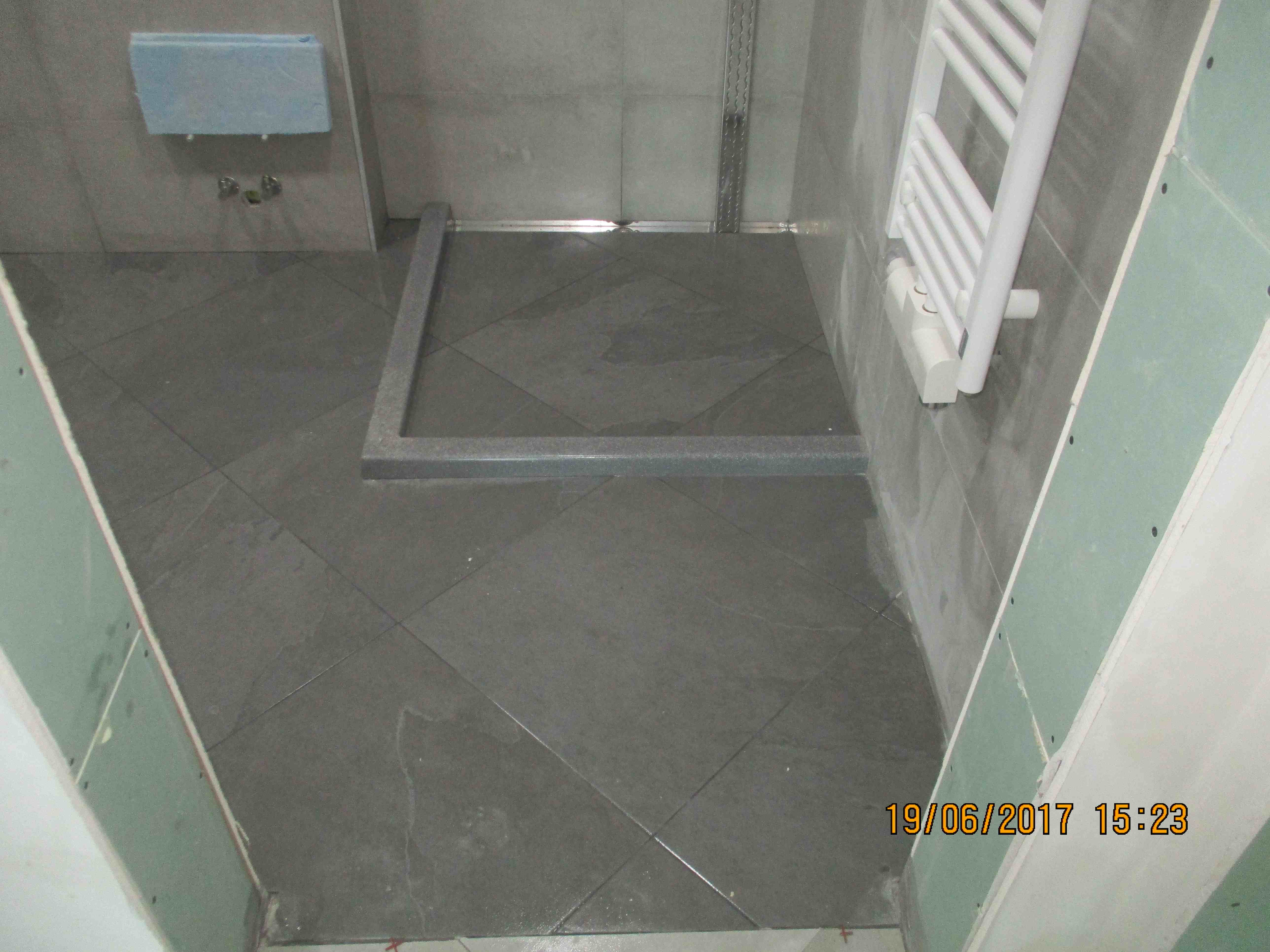

klientt написал: и определению возможности обустройства безбарьерного душа?
На 8 м2 такие не делаются, душевая обыкновенно отделяется. В малых санузлах -
На 8 все можно собрать - душ, ванну, унитаз, биде, двойную раковину -

Jekasus, не вижу на Ваших фотографиях безбарьерный душ.

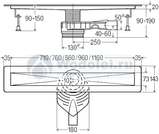

jekasus, безбарьерный душ с пристеновым стоком Viega Advantix Vario.
master.msk
master.msk
Регистрация: 20.11.2008
Сообщений: 17762
02.02.2018 в 10:44:05
klientt, почему варио? Потому что самый дешевый из лотков? варио нельзя в квартиру: высота гидрозатвора недостаточна И пропускная способность невысокая
klientt
klientt
Регистрация: 16.08.2017
Сообщений: 70
02.02.2018 в 11:43:52
master.msk написал: варио нельзя в квартиру
А какой можно?
master.msk
master.msk
Сообщений: 17762
02.02.2018 в 17:32:54
klientt, С глубоким гидрозатвором

Viega Advantix Basic

klientt написал: безбарьерный душ с пристеновым стоком
Geberit Duofix с лучше показателями, чем Варио. Варио спокойно и безпроблемно работает до 8-го этажа. Выше по этажности не могу определить, идиотизма - один 110 стояк на 16-17 этажей не видел... На 30 этажей, это уже сверх идиотизм. Определитесь, какой смеситель в душе будет, плитка, новый выбор трапа или все таки Варио... Переборка канализационного стояка в любом случае будет - какой этаж из всех? Какой тип трубы там? Стяжку, более точный выбор плитки и гидру добьем в другой теме.
Баш майсторът
Сообщений: 137207
02.02.2018 в 20:39:14
jekasus написал: один 110 стояк на 16-17 этажей не видел...
бывает до 22х этажей По нашим нормам гидрозатвор в многоэтажных не менее 55мм
