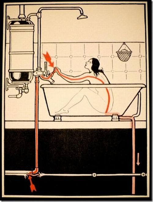

Сообщений: 137485
29.01.2018 в 00:20:24
Заземляют сторонние проводящие части. Ванна не тянется из другого помещения, но во во время слива воды по трубе может пройти ток.
линк
линк
Регистрация: 10.03.2017
Кармиэль
Сообщений: 942
29.01.2018 в 01:32:17
Длинный и узкий объем воды в трубе из непроводящего материала - резистор, может быть немалой величины. Т.е. не исключено, что он ограничит возможный ток до менее опасной величины, если где то далеко на воду попала фаза (со стороны крана или со стороны стока), или если стоя в ванне взялись за местную фазу (пробитый полотенчик, утечка сквозь пол к проводке в полу, ....)
Заземление ванны - соединение с низким сопротивлением к щиту. Если теперь взятся за фазу стоя в ванне, намного вероятнее что убъет. А если там зануление и что то с ним будет нетак, тогда сама фаза может прийти через "заземление"...
