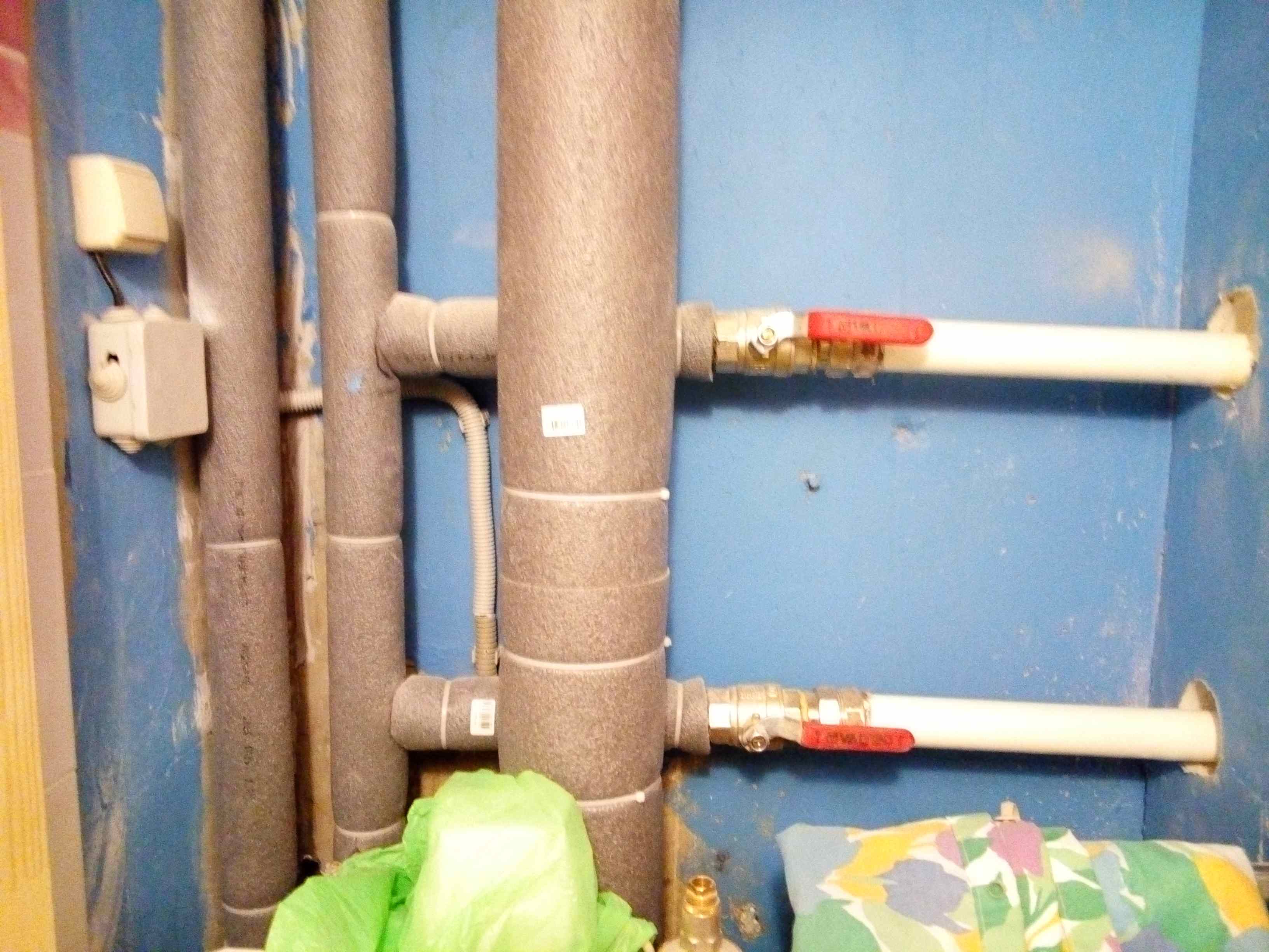

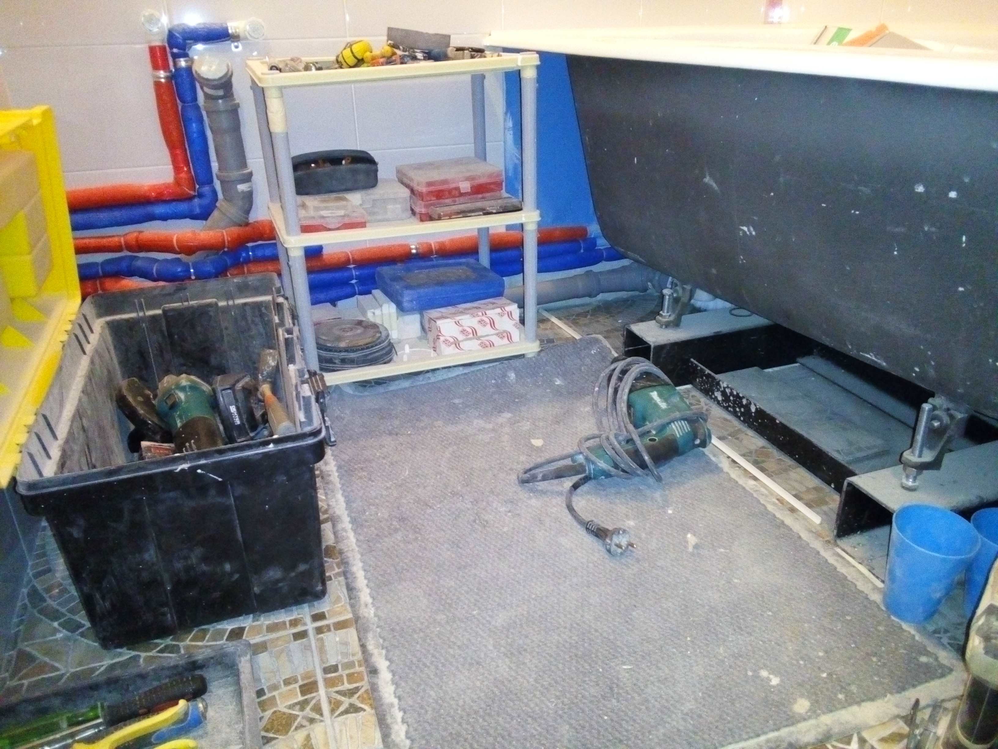

AlexeyL, Спасибо за ответ! Был на квартире сегодня. Все обложено плиткой уже. Но есть отверстия под трубы. Если например взять провод 6мм2 от ванны и дотянуть его до ХВС на хомут и таким образом получится СУП? Кстати ХВС И ГВС нужно между собой соединить проводом и хомутами?(там раньше стояли два полукольца и были на болте сцеплены). Узнавал сегодня у сантехников вечером - стояк ХВС и ГВС из металла. Они ноют что устали их подваривать и все ждут когда же сделают ПП стояки. Вопрос еще такой - если у меня ванна соединена со стояком ХВС/ГВС проводом и у кого то пойдет пробой на стояк ХВС/ГВС - то меня в ванне шибанет по проводу заземления?

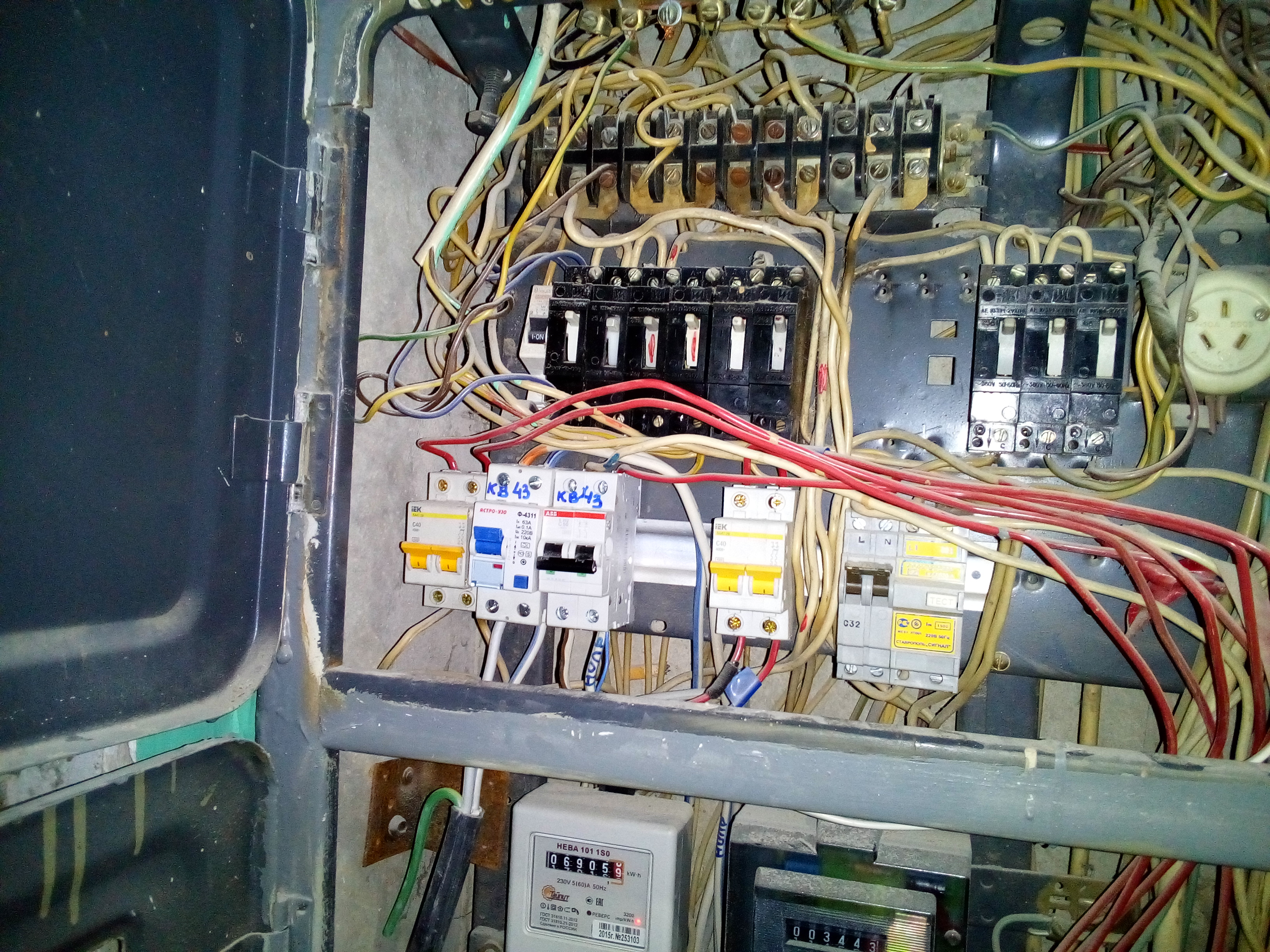

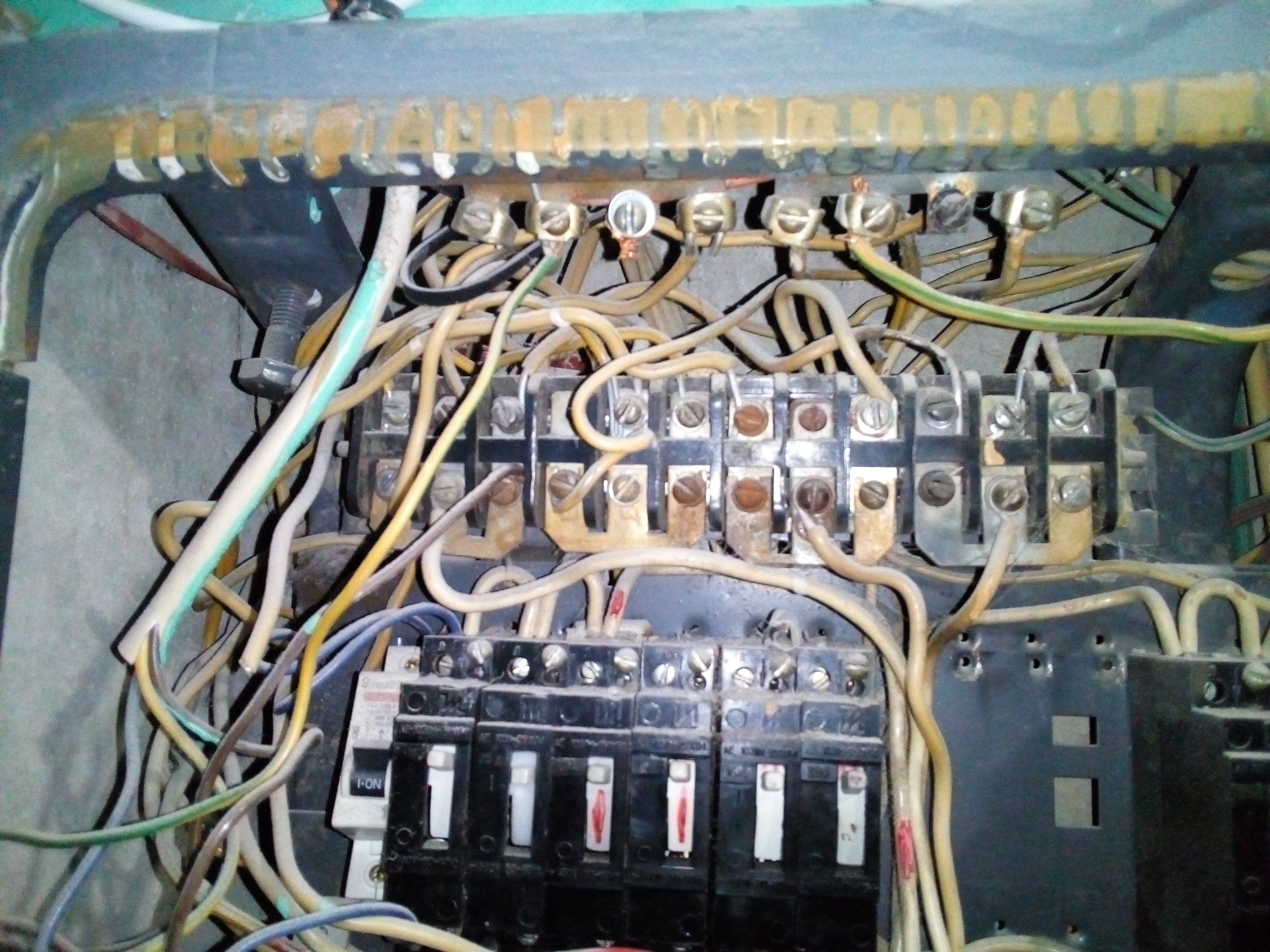

ebf, Спасибо за ответ! Заскочил на квартиру и сделал фото щита свежие. Мой автомат и УЗО подписаны 43. Я старые автоматы утилизировал и подключил все 10мм2. От стояка ноль и фаза идут на автомат, затем провода на счетчик, потом на УЗО, затем в квартирный щит на рубильник, после рубильника регулятор напряжения УЗМ-51М.
У нас на щите стоит кривая ржавая планка и к ней прикручены провода соседей с заземлением. Я посмотрел эта планка приварена к корпусу щитка. Моему проводу до туда не дотянуться(конечно можно купить метр провода 10мм2 и гильзануть и дотянуться до планки заземления и через луженую клему болтом к планке, но может сделать проще?). Небольшой участок щита зачистить от краски, просверлить отверстие под 6мм болт нерж.сталь, на жилу заземления поставить луженую клему и затянуть это все гайкой нерж.с гровером. Все верно? (вот видео в ютубе нашел, что земля защитная на корпус). Что скажите? Кстати при подключении заземления нужно ли идти в ДЭЗ и брать с собой электрика для порядка?

AndyMirror написал: Георгич82, вам потому нельзя подключать ванную к вооброжаемому вами РЕ проводнику в щите или ещё где-то там, что у вас в доме нет РЕ, и СУПа может не быть.
Занулять ванную это большой риск.
AndyMirror, Спасибо за ответ. Вот тоже страшно. А если сделать как было до ремонта(правда разводка у меня труб ПП, но сам стояк стальной остался) - от ванны берем 6мм2 провод медь до стояка ХВС или ГВС?(у нас стояки не меняли и они стальные) Кстати - стояки ХВС и ГВС нужно связывать между собой проводом 6мм2 через хомуты?
Я вот думаю если я в ванне например и у кого то пойдет утечка на стояк меня по этому проводу 6мм2 не долбанет?

Георгич82 написал: То есть если я кидаю провод от ванны(как было до ремонта) на стояк ХВС/ГВС - то есть вероятность, что опасный потенциал по этому проводу придет ко мне на ванну?
Если Вы ограничиваетесь ТОЛЬКО этим проводом (как оно и было по проекту дома), то Вы не можете сколько-нибудь безопасно использовать в ванной комнате никакую электрическую технику, требующую заземления. Не должно быть ни автоматической стиральной машины, ни электрического водонагревателя. Можно свет на потолке (вне зоны прикосновения) и розетка без заземления под УЗО 10 мА для фена и бритвы. Всё.
Иначе - да. Высокая вероятность получить однажды смертельную разность потенциалов между водопроводом и занулённым корпусом стиральной машины. И никакое УЗО не поможет, потому что провод зануления приходит к машине мимо УЗО.
