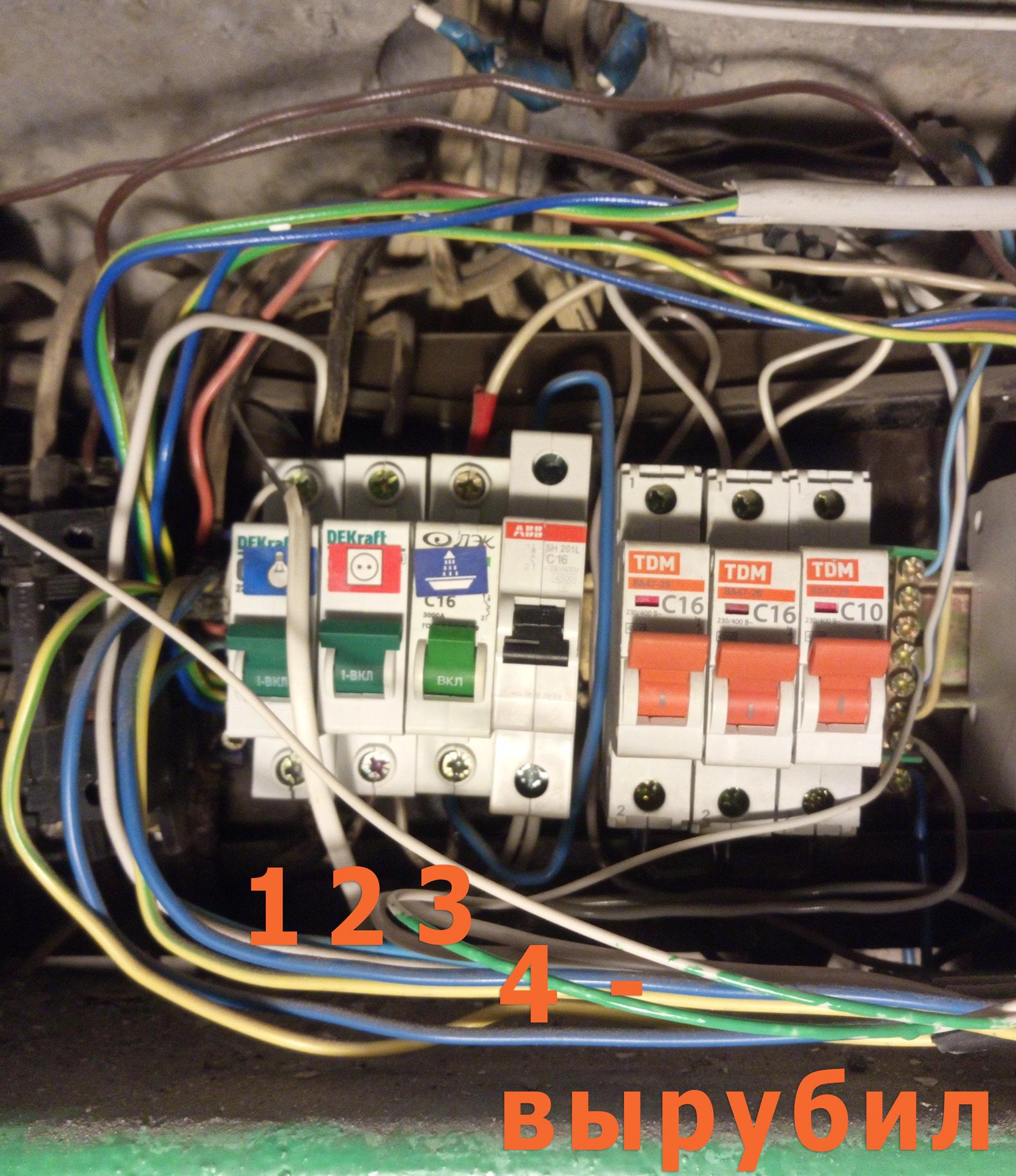

Доброго времени суток! Хрущёвка, щиток на 4 квартиры - на лестничной площадке. Недавно воткнул, как обычно, ноутбук в розетку - вдруг освещение (в этой же цепи светильники плюс сервер) замигало. Не электрик я :sorry: и единственное, что сообразил - вручную вырубил автомат, на котором вся цепь висит (на фото - пробка №4). Под пробкой проскочила жирная искра. Назавтра электрик из ОДС подтянул уже контакты на щитке да и сызнова включил автомат. Пару дней оно держалось, пока я не воткнул ноутбук в розетку и... читай пост сначала! За исключением того, что теперь включаю 4-ю пробку - искрит синий провод внизу под 3-ей, а цепь 4-ой не включается. Остальные 3 работают, на них и живём пока. Подскажите, пожалуйста, в чём может быть причина? И что бы сделать?

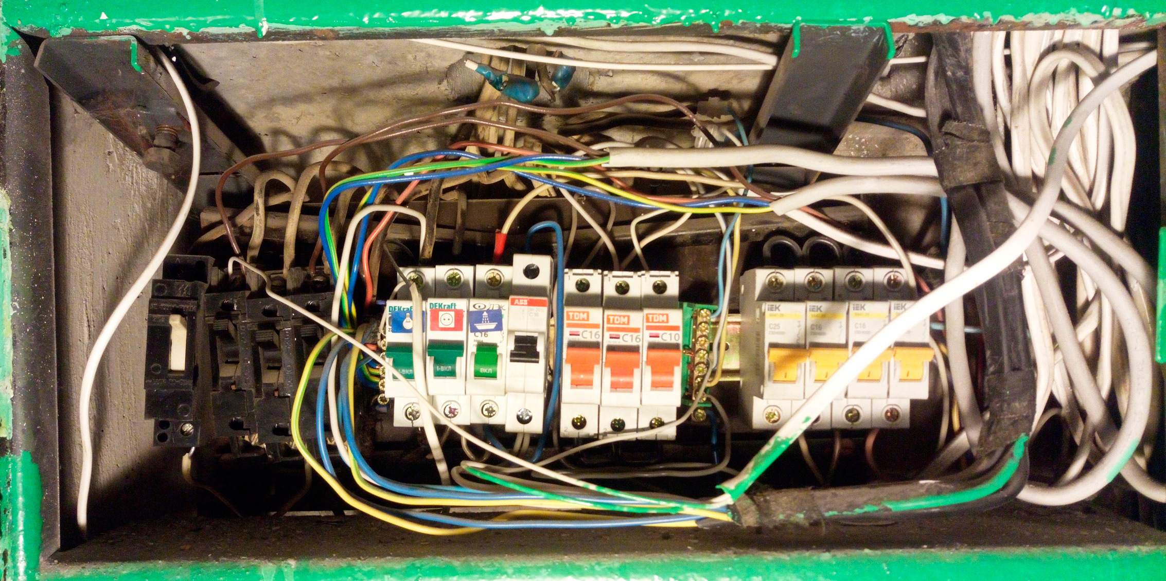

  • Щиток - левая верхняя секция
  • Щиток - правая секция

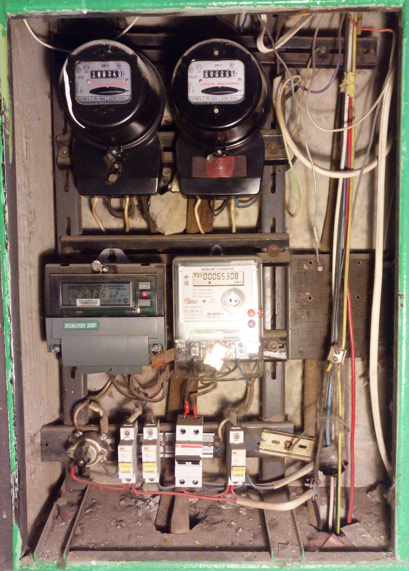

  • Щиток - левая нижняя секция, Mercury 200 - наш счётчик
  • 4 наши пробки

Перемычка с 3го на 4 автомат отгорела. Нать электрика однако.

Vladimir написал: что теперь включаю 4-ю пробку - искрит синий провод внизу под 3-ей, а цепь 4-ой не включается.
Вот там и проблема! Внизу под 3м АВ виден обгоревший белый провод. Он должен быть зажат вместе с синим там внизу. Синий, идущий наверх к 4му АВ отвалился.
Зовите электрика - пусть вынет оба провода белый и синий, зачистит и нормально зажмет.
Но это мелочи, Вы лучше расскажите какой УРОД вам (или вашему соседу?) автомат в нулевой провод установил? :mad: Фото со счетчиком - второй АВ с желтым клювом, если считать слева - к нему снизу подходит синий провод.
Далее - вертушка с черной ручкой - никогда к ней не прикасайтесь!!! Они взрываются как гранаты! При первой возможности замените на 2П автомат, если она Ваша. Или скажите соседу - если его.

Надо же, стояк перетянули на 5-и проводный, а в щите оставили такой срачь... Отключить все желто-зеленые проводники от нулевой шины и посадить их на отдельную шину, которую соединить с PE проводником стояка. Далее, как минимум нарастить через клеммы на ДИН рейку провода идущие от счетчика на автоматы, и соединить эти автоматы шиной. Перед счетчиком хорошо бы поставить диф 25А 30мА.
Вполне вероятно что в клемме одного из автоматов зажат алюминий с медью.
