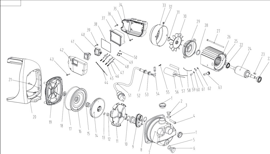

Господа специалисты ! Что будет с работоспособностью/производительностью насоса при повороте корпуса насоса (поз.7-19) в положение, при котором выходное отверстие повернуто на +90/-90 (3часа/9часов) ?

Serg3, скорее всего не выйдет воздух.

Уважаемый BV! Воздух стравим, не проблема ! , а что будет с работоспособностью/производительностью ? Кроме крыльчатки (поз. 14) в таких насосах присутствуют поз. 9 и 11, для меня их назначение непонятно.

Serg3, по схеме сложно, живьем-бы.... :)

BV, к сожалению, что имеем.. Такого рода насосы, встречавшиеся на картинках или фото, стоят выходном отверстием вверх. Например, на насосных станциях, где также воздух надо стравливать.

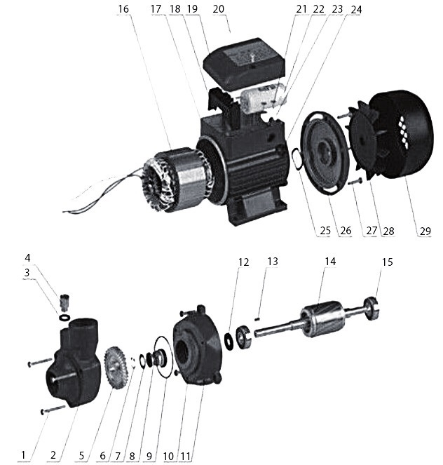

Serg3, Ваш насос скорее вихревой.

cineman, Деталировка дана от Калибр НБЦ - 600Н. Ниже -цитата из описания "Насос бытовой центробежный одноступенчатый предназначен для перекачки или подачи чистой воды" Вихревой у Калибра выглядит вот так Хотя также называется НБЦ-380.
