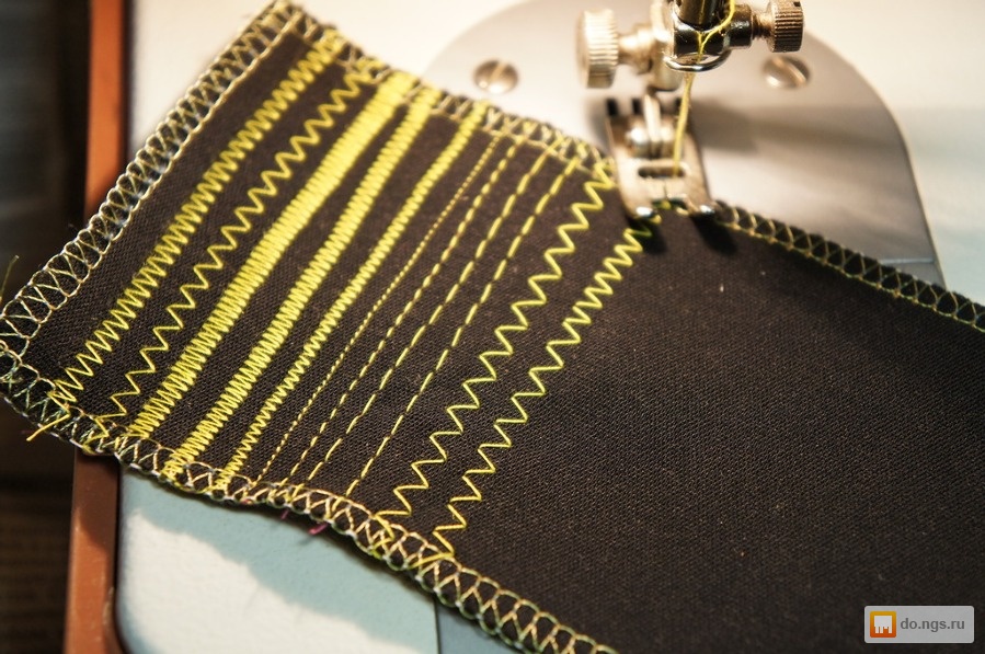

10.02.2018 в 18:05:55
Растяжимый шов

Не знаю, как различные виды резины, а силиконы очень легко рвутся от точки, где их надрезали/проткнули.

Спасибо. Ясно. Я бы не стал дырявить резину - получится много концентраторов напряжений.
Лучше бы в месте приклейки увеличил площадь - лента плавно переходящая в более широкую площадку по форме капли.

10.02.2018 в 18:34:21
Сергей...... написал: Не знаю, как различные виды резины, а силиконы очень легко рвутся от точки, где их надрезали/проткнули.
Есть такое дело вообще у большинства резин, не только силиконов, потому и автор озадаченный. Потому и прошивать предлагаю не на заднике, где растяжение максимальное, а по бокам туфли. И клей потому же предлагаю применить эластичный силиконовый, по всей площади накладки, чтобы равномерно перераспределял усилие.
