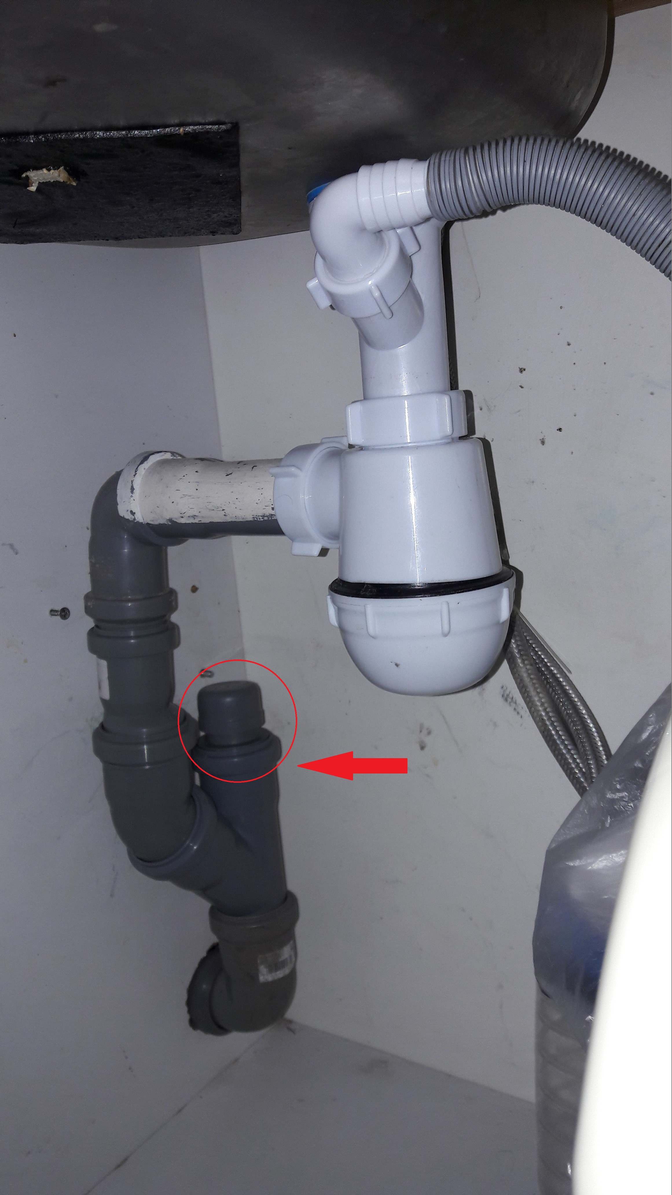

Yanikovskii написал: Т.е. сливной шланг от стиральной машинки вынут. И отверстие в двойнике не закупорено - вода уходит хорошо даже при всеми ненавистной гофре. Почему так?
И их этого открытого отверстия ни чего не течёт при сливе? Фантастика.
Yanikovskii написал: Объясните почему вода уходит хорошо с выдернутым сливным шлангом из двойника и с не закупоренной дырой? Потому что воздух легко поступает? И как тогда обеспечить легкую подачу воздуха и при этом что бы не воняло из канализации?
Канализации там не будет т.к. отверстие отделено от канализации сифоном. Сделайте в раковине отверстие для перелива и поставьте вставку с двумя отводами и в один из отводов подключите этот новый перелив, что и воздуху даст свободу, если вам так хочется и перелив будет, если тряпку кинете на сливное отверстие.
Yanikovskii, можете простой эксперимент провести (уже предлагали выше) ? Убрать бутылочный сифон, и имеющуюся гофру вкрутить прямо в выпуск из раковины.

Yanikovskii написал: Т.е. сливной шланг от стиральной машинки вынут. И отверстие в двойнике не закупорено - вода уходит хорошо даже при всеми ненавистной гофре. Почему так? А засовываешь сливной шланг от машинки обратно - вода начинает уходить плохо, набирается в раковине.
Типичные признаки проблемы описаны хорошо :).
Далее по ходу серой трубы есть контруклон. Получается двойной сифон. Если дать возможность входить воздуху - получается два отдельных сифона и работает.
Есть простой способ дополнительной проверки наличия контруклона далее по ходу трубы. Еще возможен вариант засора и ограничения сечения трубы. Далее .... Решетка слива на фото - не очень - здорово ограничивает расход воды при сливе.... Бутылочный сифон - тоже тормоз - лучше заменить на трубный U образный. Но основная причина указана выше.

В общем, правильно это или нет (мы ж не профи в этой сфере!), поставили самый дешевый воздушный клапан (или как его там...,не знаю), квартира съёмная временная, ремонт тут делать желания нет - хоть и квартира сама давно этого требует. Это водное стойло в кухонной раковине - раздражало. И о чудо вода начала уходить, колпачок от этой штучки вверх и вниз пару раз ходит при каждом включении-уходе воды.
Не идеал конечно, но с тем что было не сравнимо. Приходили мысли относительно перелива, но для этого нужно менять раковину. Надеемся, что вода из клапана выливаться не будет и вонь тоже.

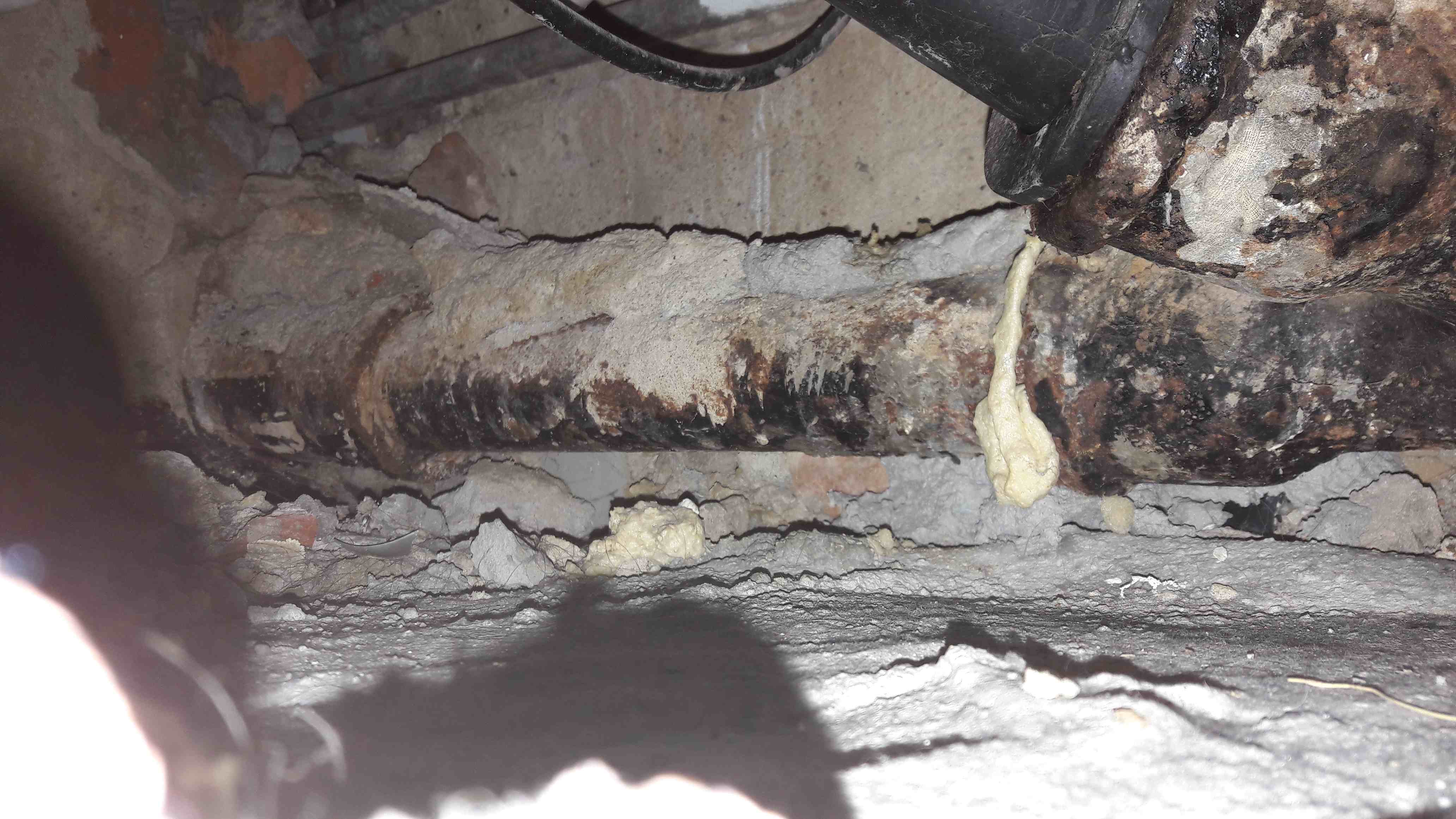

Есть впечатление небольшого контр-уклона.

Yanikovskii написал: , поставили самый дешевый воздушный клапан (или как его там...,не знаю)
ну это примерно как принимать анальгин, когда болит зуб, и не идти к стоматологу :) Временно помогает.

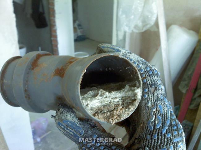

Чугунная канализация склонна к засорам, особенно в местах соединений.
Возможно и контруклон привел к неполному засору - зарос диаметр трубы. Трос проходит и вода тоже, но где-то заполняет полностью просвет сечения трубы и не дает проходить воздуху - именно от этого - все вышеописанные эффекты. Если чистить - то тросом с ершом на конце равным внутреннему диаметру трубы.
