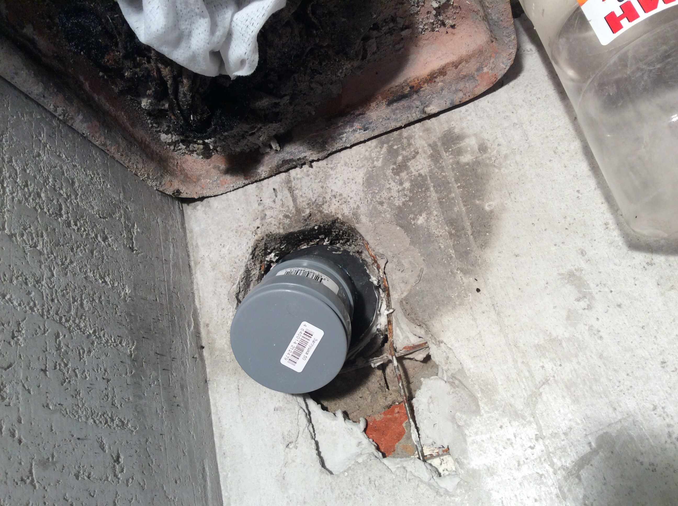

Yanikovskii, проблема в уходящей дальше трубе, которую мы не видим.
ser000
ser000
Регистрация: 09.04.2013
Сообщений: 11233
12.02.2018 в 15:23:40
Yanikovskii написал: Вроде бы есть наклон.
Могла и забиться. Можно попробовать протолкнуть засор вантузом или шлангом с водой под давлением в сливное отверстие, прикрыв сверху например тряпочкой.

Нужно ковырять до стояка, именно в этом отводе заилилось.

Снемите сифон и попробуйте на прямую гофру накрутить.

Yanikovskii написал: Трубы чистые. Стояк чистый. Засоров нет.
Вы желаете в это верить ? Но крутитесь вокруг.
Сергей...... написал: Подозреваю, что где-то дальше в трубе проблемы
Mazayac написал: проблема в уходящей дальше трубе
ser000 написал: Могла и забиться
АПОСТОЛ написал: Снемите сифон и попробуйте на прямую гофру накрутить
При большом напоре воды из смесителя, в раковине будет набираться, что говорит о засорении канализации. Прочистите тросиком.

Объясните почему вода уходит хорошо с выдернутым сливным шлангом из двойника и с не закупоренной дырой? Потому что воздух легко поступает? И как тогда обеспечить легкую подачу воздуха и при этом что бы не воняло из канализации?

Тут все профессиональные, но не все всё могут обьяснить. Не каждый сантехник обьяснит почему Иисус ходил по воде. А у вас типа такого проблема. То что на фото у вас, не вызывает вопросов ( вы же не уперли выходной патрубок в дно сифона?). Давайте следующие фото, те что за стеной.

Андрей Сновидов написал: вы же не уперли выходной патрубок в дно сифона?
Сильно задвинута вертикальная труба в стакан сифрона и перекрывает поток воды, плюс смотрите чтоб боковой патрубок (горизонтальная труба) не упирался в стакан.

Yanikovskii написал: Объясните почему вода уходит хорошо с выдернутым сливным шлангом из двойника и с не закупоренной дырой? Потому что воздух легко поступает? И как тогда обеспечить легкую подачу воздуха и при этом что бы не воняло из канализации?
Если по какой-то причине дальше в трубе образовался "второй сифон", то именно подача воздуха помогает его проходить. У вас есть возможность увидеть всю трубу до стояка?
