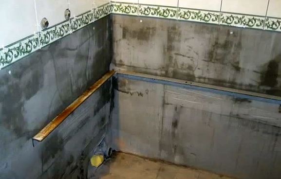

А каркас по фото печальный, правда на другую тему, на тему передачи нагрузки и возможных деформаций.

Y&T, я тоже так считаю я добавлю больше ножек и думаю еще в середину что нить типа кирпича поставлю !

Mazayac, а можно уголок металлический для жесткости боковых ребер в плотную к плитке прижать ( если его прикручивать к стене ) плитка не треснет ?

zxcv123123, я не понимаю, что Вы планируете делать. Какой уголок? Какую жёсткость и за счёт чего он будет обеспечивать?

Mazayac, металлические профили по краям стен прикрычивают что бы ванна более жестче держалась на фото что то подобное

AndyMirror, Грэй, Y&T, можно ли металлические уголки крепить уже поверх плитки - не треснет ?

zxcv123123, можно, но если пустота внутри есть, лопнет.

Mazayac написал: Руководства по монтажу фирменных ванн обычно оговаривают зазор порядка 3 мм. Он обеспечивает шумоизоляцию.
не только. Этот зазор обеспечивает правильную работу шва из герметика на сжатие-растяжение. Мазать герметиком поверх нулевого шва ванны прижатой к плитке. Ну это... промолчу лучше :)
zxcv123123 написал: зазор должен быть между стеной и ванной или ванной и плиткой ?
и там и там

zxcv123123, можно поверх плитки без проблем.

zxcv123123, к стене - не колхозные уголки " для жесткости", а специальный крепеж
https://ru.duravit.com/%D0%BF%D1%80%D0%BE%D0%B4%D1%83%D0%BA%D1%82/%D1%81%D0%B5%D1%80%D0%B8%D0%B8/accessories.ru-ru.html?product=105533
примыкание http://ravak-market.ru/shop/folder/aksessuary-dlya-montazha

master.msk написал: к стене - не колхозные уголки " для жесткости", а специальный крепеж
Как их регулировать - затягивать - заползать под ванну?
