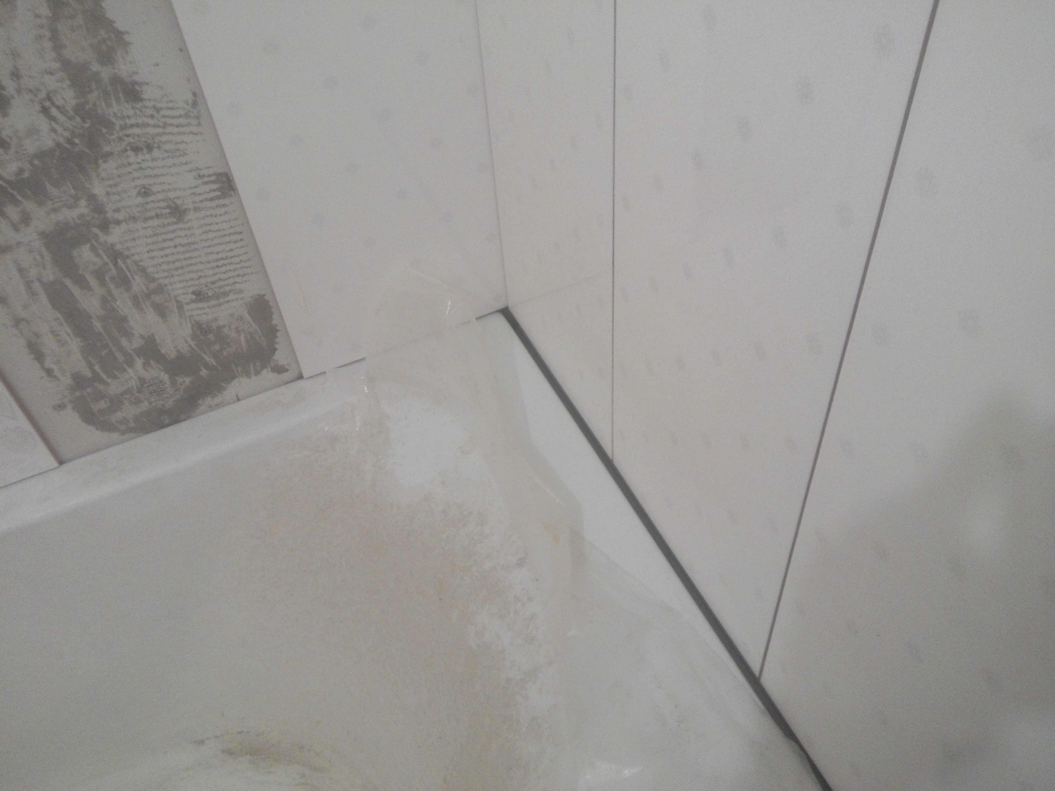

Mazayac, зазор должен быть между стеной и ванной или ванной и плиткой ?

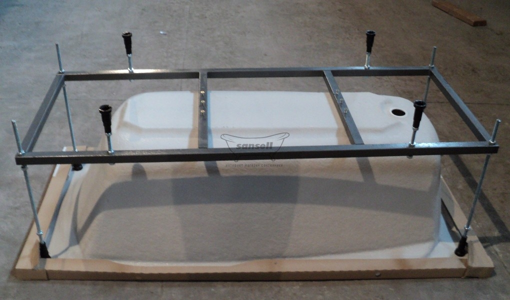

zxcv123123, Вы собираетесь акриловую ванную под плитку заводить? Неудачная мысль.
И нужно фото каркаса.

zxcv123123 написал: зазор должен быть между стеной и ванной или ванной и плиткой ?
Между ванной и любыми прилегающими к ней жёсткими сущностями. Т.е. и тем, и тем.

AndyMirror, а почему это ? поясните ??

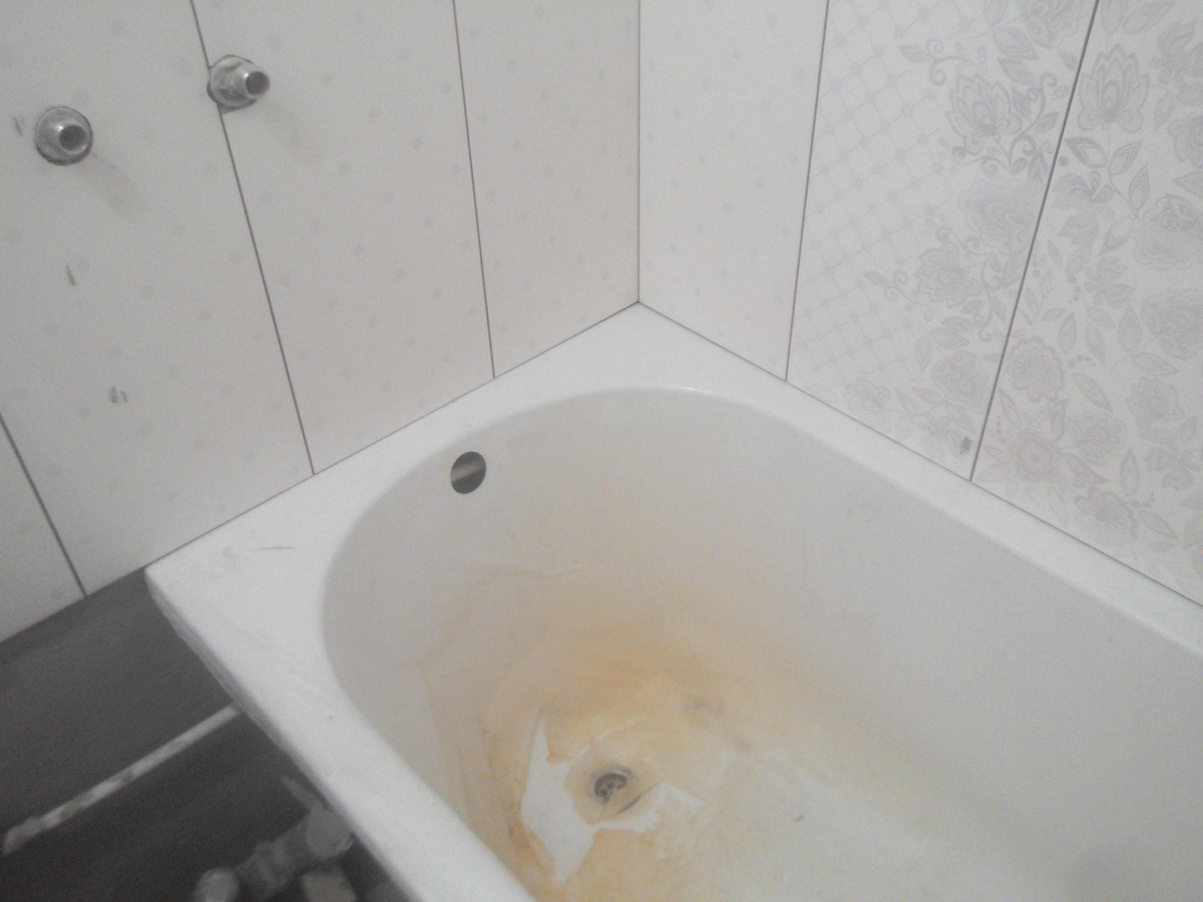

планирую ванну под плитку завести - за и против ?

zxcv123123, я предпочитаю любые ванны "к плитке" - их после этого можно заменить при необходимости (которая возникала и с простенькой стальной, с протёртой тёщей эмалью, и на фирменной Kaldewei что-то через пару лет царапинки, как дальше дело пойдёт - неизвестно). Также проще с шумоизоляцией - достаточно выдержать только боковой зазор, не следя за верхней плоскостью - порой далеко не идеально горизонтальной.

Акрил гнётся, только впритык. Исключение изголовье, он не всегда помещается.
Ножки полностью закрутите на шпильки, т.е. каркас должен стоять на шпильках.

zxcv123123 написал: планирую ванну под плитку завести - за
я- за. в вашем случае я делаю так: грунтую периметр под плиткой, сушу, наношу клей (ЖГ влагостойкие),задвигаю ванну на место, фиксирую, наполняю водой и жду высыхания клея. Между плиткой и ванной оставляю 2 мм шов для затирки. Герметиком я не делаю, или оставляю это для заказчика...своя рука лучше...
