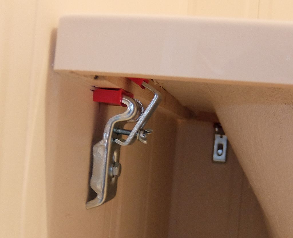

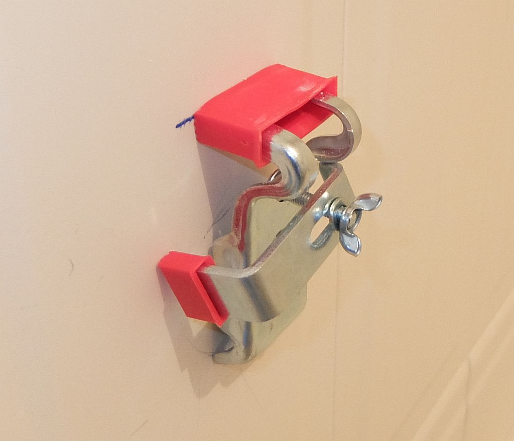

BV, 2 с прижимом по краям, один - на недоступную сторону, на дальний угол Очевидно замысел: установка в угол, иначе было бы 2 неприжимных крепежа. Ванна между стен - тот еще аттракцион, видимо только в нашей стране с "ванными "комнатами" 1300х1500
есть и другие наверное, подешевле, но мне именно эти понравились, ставил-рекомендую

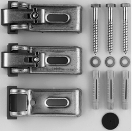

master.msk написал: иначе было бы 2 неприжимных крепежа. Ванна между стен - тот еще аттракцион, видимо только в нашей стране с "ванными "комнатами"
Вот комплект для этого аттракциона https://santehnika-online.ru/product/komplekt_krepleniy_duravit_790103_k_stene/
master.msk написал: 2 с прижимом по краям, один - на недоступную сторону, на дальний угол
оттопыривается как правило по длинной стороне посередине - к этому креплению в комплект нужен мальчик установщик ;)
В случае со стальной ванной проще - ее можно прижать враспор к противоположной стене распорками из деревяшек. И не использовать чудо крепления :)
Если подумать... есть достаточно технологичный, но колхозный вариант, превосходящий по удобству и прочности заводские...

BV, если 4 то можно прижать на противоположной стороне и на стенах сбоку, смотря какая ванна, думаю 700 можно дотянуться, не до середины естественно, но с краю тоже вполне неплохо Деревяшки вообще лучше не рассматривать. И слишком жестко, металлические подпорки под бортик вдоль стены тоже плохо - все равно не удержите, если дешевый акрил - будет деформироваться как ему захочется
