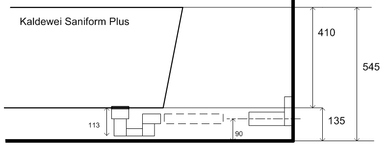

Спасибо за советы! Нашел тех. документацию на вышеупомянутую ванну "Kaldewei Saniform Plus" и первопопавшийся чертеж прямоугольного сифона. В принципе "впритирочку" получается, но только если эксцентрик повернуть вниз.

ed-e, если поднять ванну выше (она это позволяет штатными регулировками) и/или купить сифон поприличнее - будет заведомый запас по перепаду уровней.

Mazayac, да, видел разнос по высоте, посчитал по минимуму. В общем решил действовать по факту установки ванны - поднимать/опускать ножки и крутить эксцентрик при необходимости.

ed-e, Вашу задачу можно решить проще - замените на стояке крестовину с одним отводом, на крестовину с двумя отводами 110 с углом между ними 90град.
ed-e написал: В таком случае получается, что не соблюдается правило "уровень вывода 50мм трубы канализации из стены должен быть 60мм (от уровня напольной плитки до оси этой трубы)".
По чертежу Кальдевей - 90мм, по жизни - от 80 до 100.
