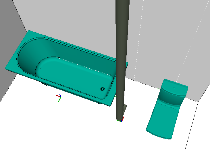

Здравствуйте! Подскажите пожалуйста по устройству канализации в квартире. Дано: Совмещенный санузел в квартире, расположение канализационного стояка и оборудования (унитаз, ванна) показано на рис. 1:
рис. 1 - Расположение оборудования ванной
рис.2 - Чертеж канализационного стояка, расстояние от стояка до стены 700мм, тройник выходит на высоте 60мм от пола нижней частью (~115 мм осью):

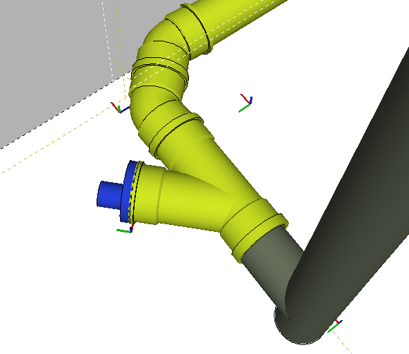

Есть недопонимание по правильному устройству канализации ванны и унитаза. Начну с ванной. Придумал два варианта подключения, через Т-образный тройник и через тройник с конусом. Оба варианта с эксцентриком 110 - 50 (направлен вниз).
Вариант подключения ванны через Т-образный тройник: рис.3 - подключение ванны вариант 1
Вариант подключения ванны через конусный тройник: рис.4 - подключение ванны через конусный тройник
Расположение эксцентрика:
рис.5 - расположение эксцентрика
Чертеж:
рис.6 - чертеж эксцентрика
В таком случае получается, что не соблюдается правило "уровень вывода 50мм трубы канализации из стены должен быть 60мм (от уровня напольной плитки до оси этой трубы)".
Сам склоняюсь к варианту подключения через конусный тройник. Что делать с высотой оси трубы непонятно, забить на эти ~30 мм? или поднимать ванну ?
Второй вопрос с подключением унитаза. Поворот к унитазу выполнен двумя углами по 45.
Сливное отверстие унитаза на высоте 185 мм.
Можно ли подключить так ? Тоесть задрать трубу на угол выше и подключить унитаз через 90й угол ? Слышал, что 90-е нежелательно применять.
Буду признателен за помошь!

ed-e написал: Вариант подключения ванны через конусный тройник:
Это по феншую.
ed-e написал: Расположение эксцентрика:
Положено выходом сверху.
ed-e написал: В таком случае получается, что не соблюдается правило "уровень вывода 50мм трубы канализации из стены должен быть 60мм (от уровня напольной плитки до оси этой трубы)".
И не надо. Главное, чтобы с учетом всех уклонов труба к самой ванне подходила, будучи хотя бы сантиметра на 3-4 ниже дна в районе сливного отверстия.
ed-e написал: Можно ли подключить так ? Тоесть задрать трубу на угол выше и подключить унитаз через 90й угол ?
Нежелательно. Не из-за 90 градусов, а из-за неправильного уклона, который будет способствовать отложению твердых остатков в трубе. Оставьте трубу горизонтальной (не забыв про положенный уклон 2 см на метр), а унитаз подключите комбинацией из 90-градусного и 45-градусного отводов.

ed-e написал: тройник выходит на высоте 60мм от пола нижней частью
МОжно переделать стояк, чтобы низ тройника лежал на полу или был чуть ниже уровня стяжки? Если можно, то и ванну поднимать сильно не придется.
Этот тот случай, когда стояк не желаете перебирать. Стандарты можно нарушить. Используйте тройник с косым выходом, а не прямой. Стокам с унитаза ограничите меньше возможность направится в ванну.
ed-e написал: Можно ли подключить так ? Тоесть задрать трубу на угол выше и подключить унитаз через 90й угол ? Слышал, что 90-е нежелательно применять.
Можно через 90 градусный. Нежелательно применять на горизонтальных участках с маленьким уклоном, в большей степени на трубах меньшего диаметра. У вас же угол больше, и он находится ни где то посередине или в конце трассы, а бёрет начало с унитаза. Проблем никаких. Мало того он сокращает вылет от стены (если вам это интересно), так как два по 45 дают расстояние больше от стены, чем один 90 градусный уголок.

ed-e, поставьте тройник 110х50 на 45 градусов

dmitrovski, ага, и ванну на кирпичи после этого задирать. У топикстартера задача наоборот опустить 50-й отвод пониже.

dmitrovski написал: поставьте тройник 110х50 на 45 градусов
По началу так же считал, но ванна выше становится

Mazayac, а что высота слива ванны не позволяет? Уклон канальи от ванны 1.5см. В крайнем случае подложить под ножки пару сантиметров

dmitrovski, смотря какая ванна и какой сифон. Не позволяет, если это, например, Kaldewei Saniform Plus, установленная по нижней рекомендованной производителем высоте.
