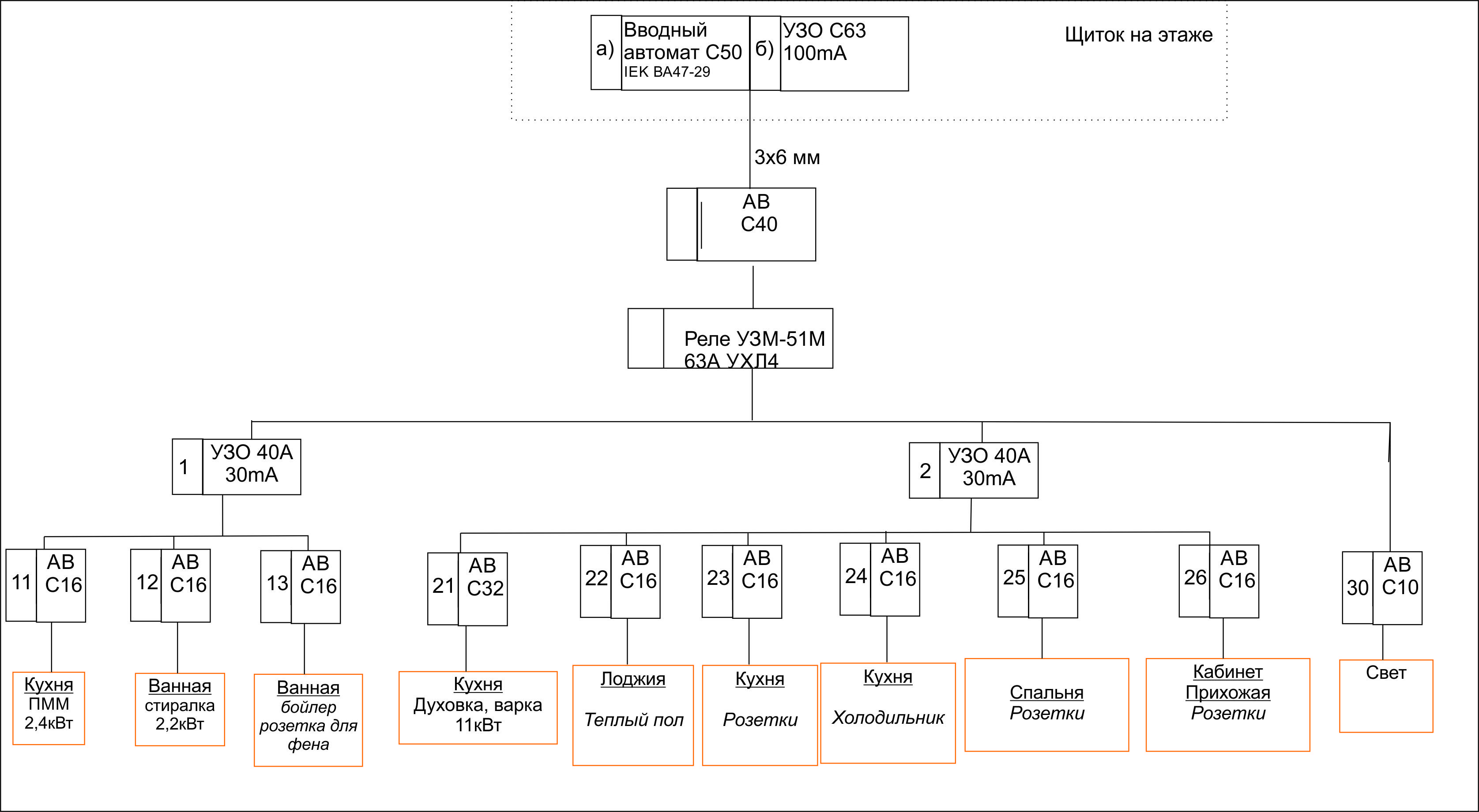

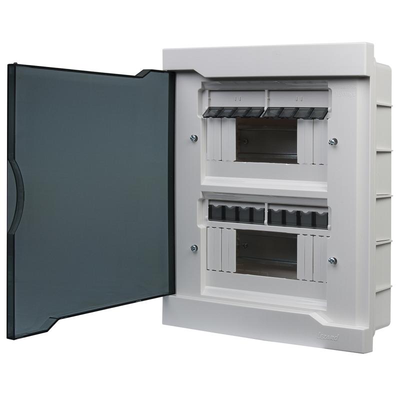

seat80, А можно фото вашего шкафчика ?

seat80
seat80
Регистрация: 04.05.2016
Саратов
Сообщений: 51
13.02.2018 в 13:57:37
dokar написал: А можно фото вашего шкафчика ?
Щит пластиковый Лезард ЩРВ-П-16 на 16 модулей. Фото прилагаю.
Пока у меня получается такая схема:
  1. На вводе поставил АВ С40
  2. Разделил розетки кухни, холодильник и теплый пол
  3. Убрал отдельное УЗО для варки+духовки и все это зацепил на одно УЗО с кухней (без ПММ) и комнатами. По этому решению есть большие сомнения из-за высоких токов естественной утечки. Получается ток утечки только варки+духовки может быть 11кВт/220*0.4=20mA плюс другие еще потребители. Боюсь как бы ложные срабатывания УЗО не замучили.

13.02.2018 в 14:07:21
seat80 написал: Получается ток утечки только варки+духовки может быть 11кВт/220*0.4=20mA плюс другие еще потребители
Не забивайте себе голову этими формулами. Если бы такая утечка была, все бренды разорились бы на исках))
seat80 написал: Пока у меня получается такая схема:
Что-то придётся убрать...

13.02.2018 в 15:23:04
seat80, что мешает объединить розетку для холодильника с группой розеток кухни ?
seat80 написал: Лезард ЩРВ-П-16 на 16 модулей
Ну, вот и мучайтесь теперь.

13.02.2018 в 15:36:39
MaSeVi написал: Что-то придётся убрать...
Если объединить розетки кухни и холодильник, то вроде получается: УЗМ-51М 63А - 1 шт. - 2 места АВ -10 шт. - 10 мест УЗО - 2 шт. - 4 места Итого: 16 мест

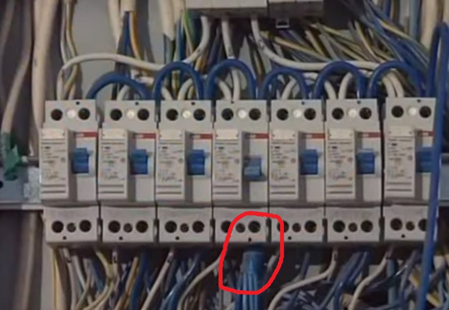

13.02.2018 в 15:38:14
seat80, а как собираетесь групповые нули для УЗО реализовывать?

13.02.2018 в 15:48:03
seat80 написал: УЗМ-51М 63А - 1 шт. - 2 места
Вам принципиально ставить УЗМ?

13.02.2018 в 15:58:50
megrad написал: как собираетесь групповые нули для УЗО реализовывать?
Вот так наверное :D
