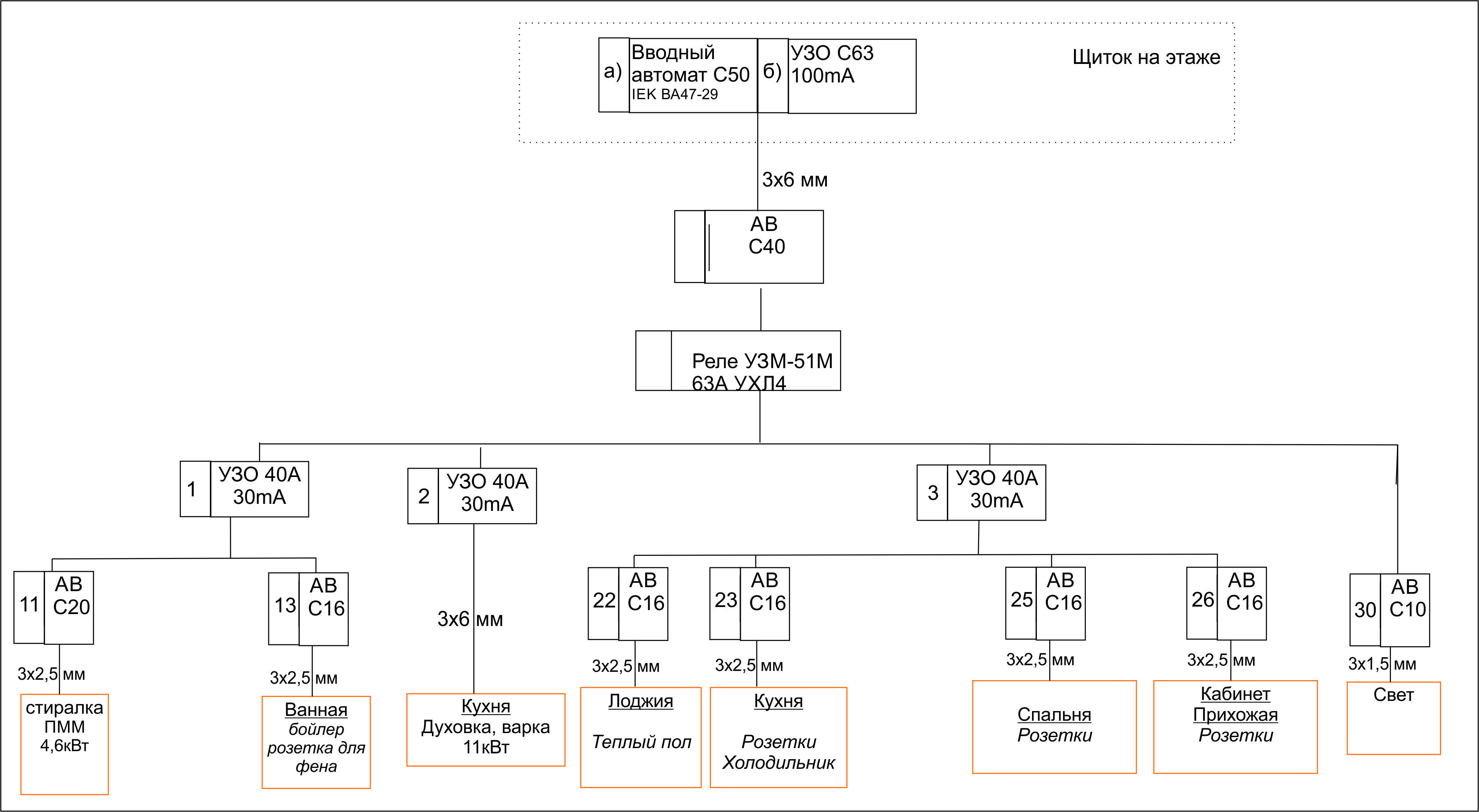

megrad написал: а как собираетесь групповые нули для УЗО реализовывать?
Я не электрик (монтажом буду заниматься не я, моя задача выбрать какие линии будут защищаться какими средствами защиты), поэтому суть Вашего вопроса для меня не совсем ясна. Вы имеете ввиду, что 6 АВ это слишком много для одного УЗО? Или конкретизируйте, пожалуйста, проблему.

seat80 написал: поэтому суть Вашего вопроса для меня не совсем ясна
У Вас будут 2 нулевые шины, на них придут нули с УЗО. Эти шины "съедят" и без того, маленькое пр-во плюс д.б. место для проводников...

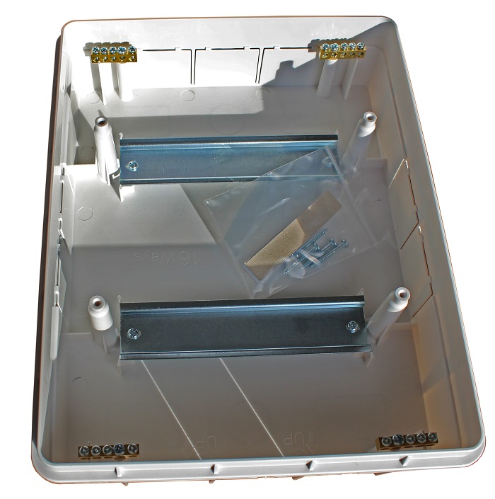

MaSeVi написал: У Вас будут 2 нулевые шины, на них придут нули с УЗО. Эти шины "съедят" и без того, маленькое пр-во плюс д.б. место для проводников...
Эта проблема решаема (не меняя щиток)? Или просто монтажнику придется помучиться, чтобы все это вместить в такой небольшой щиток? Внутри щиток выглядит так

seat80 написал: Внутри щиток выглядит так
Покупаете 3 шинки подлиннее и закрываете вопрос . Шинки подбираете из расчета один винт одно подключение + 1-2 резерв + под одной пустой ячейкой саморез крепления на корыто .

А если в последней схеме?:
  1. объединить розетки на кухне с холодильником (в чем смысл выделять холодильник?)
  2. объединить ПММ и стиралку и повесить их на АВ С20? И у ПММ и у стиралке установлены предохранители на 10А, т.е. они физически вместе не смогут выйти за рамки 20А.
  3. Такое объединение позволит нам заменить автомат на варке+духовке на УЗО. И это УЗО будет защищать вводный автомат на 40А.
  4. В итоге нам удастся вписаться в 16 модульный щиток, сохранить УЗМ, обеспечить отдельное УЗО для варки+духовке, иметь выделенный АВ на теплый пол.

seat80, Вам не надоело заниматься извратом, купите новы щит и делайте, всё, по уму

seat80 написал: в чем смысл выделять холодильник
Необязательно, конечно, но желательно. Зачем Вам при скромных размерах щита ещё одно УЗО? Лучше бы ещё одно АВ добавили: на ещё один свет или тот же х-к. Я Вам уже который раз пишу, если новостройка, то можете УЗМ исключить, пусть и скрепя сердце, и добавить АВ...

ebf написал: seat80, Вам не надоело заниматься извратом, купите новы щит и делайте, всё, по уму
ebf, Заодно вводной кабель перетянуть на десятку, АВ вводной на площадке позволят 50А - взять и не чихать.

dokar написал: Заодно вводной кабель перетянуть на десятку
Первым делом надо было сделать...
