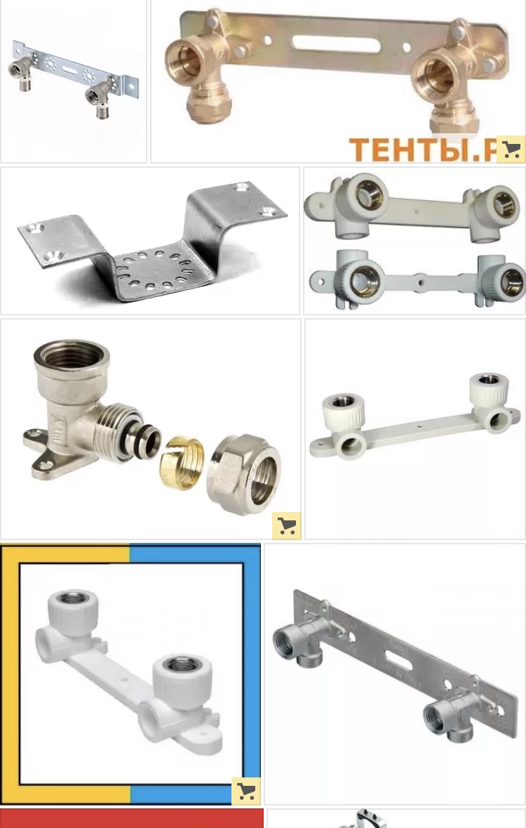

подскажите, какие водорозетки ставить ПОД мойкой на кухне и умывальником в ванной?
Разводка коллекторная металлопластом.
Для ванны, как я понимаю, нужно поставить по фен-шую: внутр.резьба 1/2" на хол. и гор. воду на расстоянии 15см друг от друга. Внутр.резьба, чтобы можно было вкрутить эксцентрик, а на него уже смеситель ванной.
Но на умывальнике и мойке на кухне будет нижняя подводка. Водорозетки делать сразу на внешнюю резьбу? Чтобы трубы до смесителей делать на американках? Тогда и резьба нужна 3/4"?

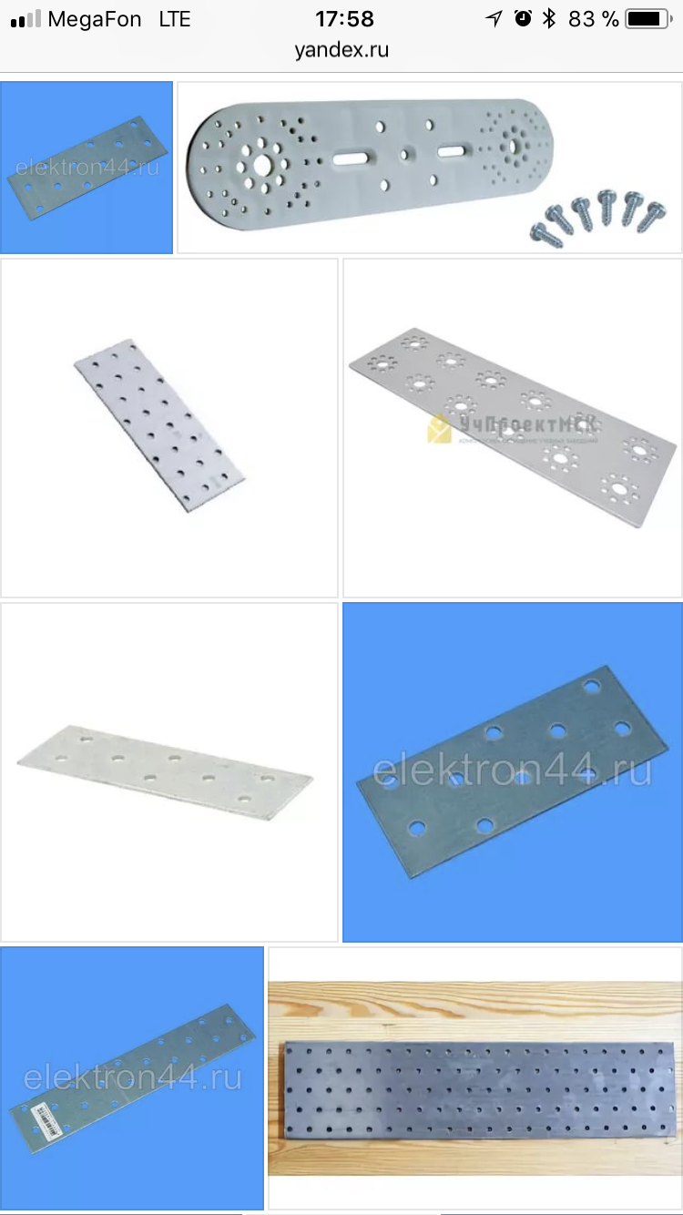

Пластины монтажные.
Для кухонной мойки н.р 1/2

Voice, водорозетки под мойкой совсем не обязательно. Можно просто трубы вывести, см по 50, при установке кухни отрежете лишнее и соедините с подводками. Если получится длинно больше, чем 50см, трубы можно закрепить клипсой к кухне. Заканчивать трубу лучше фитингом в внутр. Резьбой. Или накидной гайкой. 1/2"

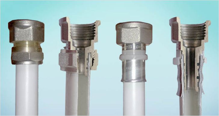

Вопрос по фитингам для металлопластика , какие планируете ставить , пресс-соединения или обжимные на цангах, которые затягиваются ключом ?
Если вы считаете, что компетентность стоит дорого, у вас всегда есть шанс попробовать некомпетентность.
Technik-san, пресс ТН.
Везде только или пресс делал, или лен с пастой. Ну и американки местами с паронитовыми прокладками

накладные делайте и розетки и водорозетки.

Voice, Вы вообще понимаете о чём говорите? От смесителя идёт гибкая подводка. И врдорозетки идут с наружной резьбой 1/2 на СМ и ПММ 3/4 наружная резьба.Водорозетка на смеситель ванны идет 1/2 дюйма внутренняя резьба
dmitrovski, с наружной это уже не водорозетка, а водоштепсиль
Не понимаю, зачем зацикливаться на фиксации выводов, это ж в свободном доступе. Поставите кухню выведете шланги от посуд. И стир. машин , будет видно какие фитинги нужны.

А каким крепежом прикручивать водорозетку к штатной пластине?
Mazayac написал:
Mazayac, штатным
BV, ОК, уточню вопрос: есть у меня пластины Rehau и TECE, какие шурупы/саморезы лучше использовать для крепления на них уголков?
«Штатного» крепежа ни к тому, ни к другому не прилагается.
Mazayac написал:
Mazayac, Я пользуюсь клёпками. Либо болты с койками 4

Mazayac, 4.8х19
master.msk, это для REHAU?
Mazayac, у рехау для рехау все есть. Саморезы еще куда, мало ли, или планка не резау или фитинги
