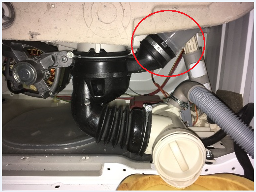

stiralka написал: и с заливом доп воды.
типа того, что в конце цикла ...что то там было в инструкции на эту тему.... Возможно... есть еще байпасс обходной в бак (какая-нибудь тонкая трубка ниже шара) - и он мог забиться - посмотрите по месту

BV, там кроме гофры между баком и насосом есть только один отвод - для прессометра(кажется так называется). Больше ни отводов ни дырок. Налил 2 литра воды, засунул белье, стирает, как начнет сливать станет ясно.

stiralka написал: для прессометра(кажется так называется).
прессостат, не суть
А что за отвод вверх справа, переходящий в пластик? (но он выше шара, как я понял) И....у вас случайно конец сливного шланга не погружается в воду во время слива?

22.02.2018 в 18:05:08
BV, мы про это говорим? красным обвел Если да, то сверху, на этой прозрачной колбе, и приделан шланг соединенный с прессостатом. Другой фотки к сожалению нет. Шланг и в ванну клал и в канализации, воды ни там ни там нет.

stiralka написал: красным обвел Если да, то сверху, на этой прозрачной колбе,
да, ок.
stiralka написал: Шланг и в ванну клал и в канализации, воды ни там ни там нет.
тогда оставьте конец шланга на высоте 60.

22.02.2018 в 18:43:33
BV, шланг выходит из машинки на высоте 75 см, разве есть разница на какой высоте из шланга выливается вода? К мануале написано не выше 100 см и не ниже 60 см, но вывод из машинки на высоте 75. Т.е. если шланг просто бросить на пол то машинка сливать не будет? Нужно чтоб на высоте 60 шланг входил в трубу? Но труба все равно не идет по ванне на высоте 60 см, наркомания какая-то)

stiralka написал: BV, шланг выходит из машинки на высоте 75 см, разве есть разница на какой высоте из шланга выливается вода? К мануале написано не выше 100 см и не ниже 60 см, но вывод из машинки на высоте 75.
Есть. В мануале написано про КОНЕЦ шланга.
stiralka написал: наркомания какая-то)
это у вас наркомания, а у других законы физики - сообщающиеся сосуды

stiralka написал: Т.е. если шланг просто бросить на пол то машинка сливать не будет?
Будет сливать ВСЁ, за счет сифонного эффекта. Это не нужно...
Возможно, если закрепите конец шланга на уровне выше 60 машина вылечится.

22.02.2018 в 20:28:24
BV, попробую, но почему до этого несколько лет работала, а тут вдруг ей высота стала мала) Прям магия.

stiralka написал: BV, попробую, но почему до этого несколько лет работала, а тут вдруг ей высота стала мала) Прям магия.
stiralka, какие были изменения?

22.02.2018 в 20:58:59
BV, вообще ничего. Просто вывихнулась на ровном месте. Начал дурить слив, то сливает, то нет. С этого и началось, разбирал, собирал, мыл, чистил. Нифига не помогает. С этого и пришел сюда.
