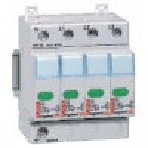

serks, в щите учета нужен другой тип УЗИП, сейчас PEN никак не защищен

sebikov написал: serks, в щите учета нужен другой тип УЗИП, сейчас PEN никак не защищен
sebikov, там правильный разрядник четырех полюсный стоит такой
