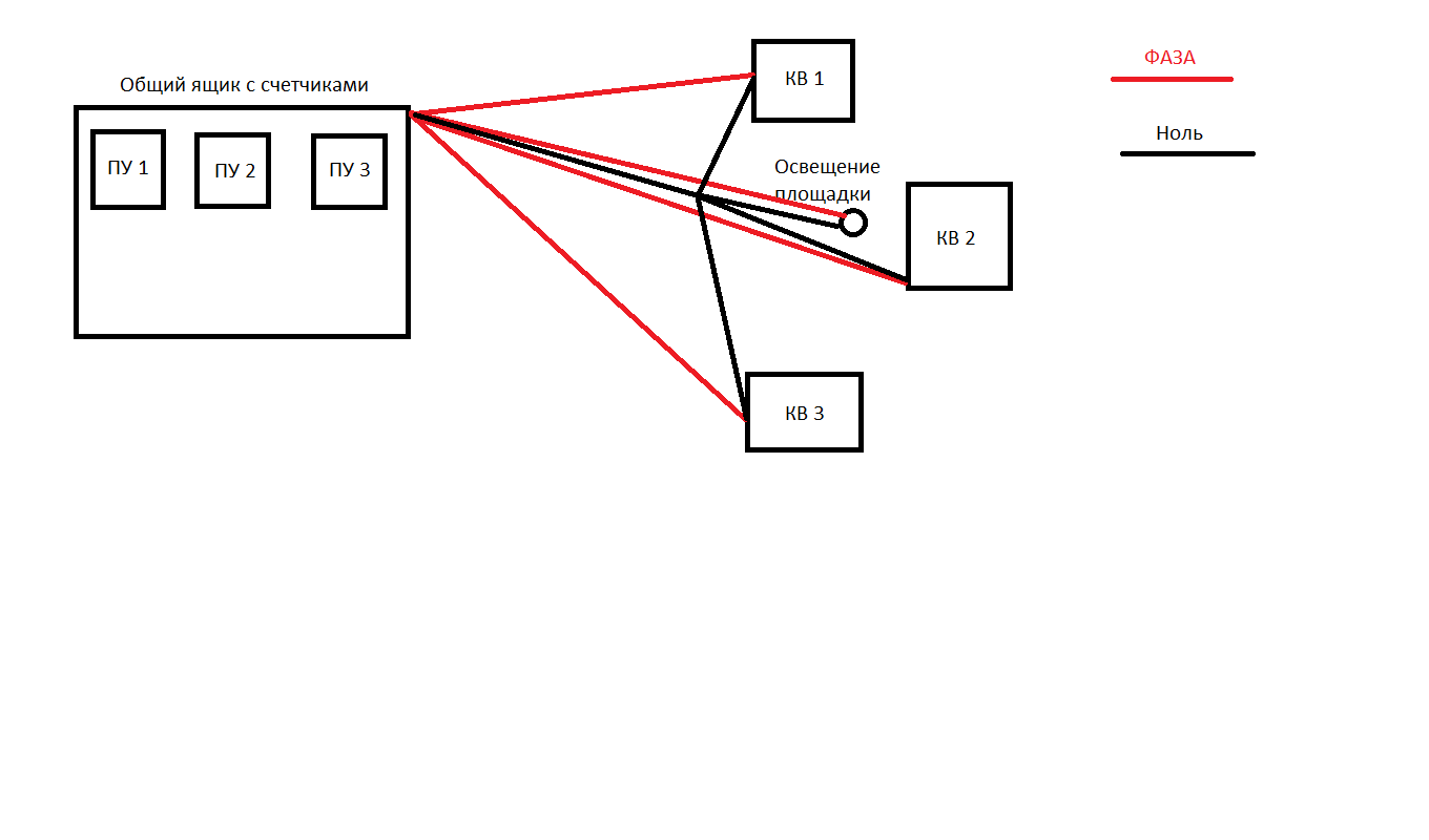

Приветствую всех участников форума! Ситуация следующая, в подъезде многоэтажного дома компания поставщик электроэнергии произвела модернизацию электро сети, таким образом что со всех этажных щитов электросчетчики были перенесены в один общий электро шкаф, и потом с него была произведена разводка на этажи. На этаже 3 квартиры, электрики привели 5 проводов с общего щита на этаж, сечение всех проводников одинаково 4кв мм алюминий, 4 из них фазные и 1 нулевой. 1 фазный провод используется для освещения площадки. Счетчики современные однофазные электронные, в документации указано что от счетчика к потребителю должно идти на прямую 2 провода, для правильности учета потребляемой электро энергии. При обращении в компанию они утверждают что все сделали правильно и все работает. Я так понимаю этот метод подключения должен нарушать ПУЭ и другие нормативы. Помогите аргументировано им объяснить.

Doktors, фото приложите, а то из описания не понятно, где исполнители накосячили. Но 4 кв. по лимонию впечатляет.

Да, квартиры раскиданы по разным фазам, но ноль у всех квартир общий. Как по мне в этом и есть косяк. В документации к счетчику указано что к потребителю должна идти фаза и ноль индивидуальная!

Doktors написал: Да, квартиры раскиданы по разным фазам, но ноль у всех квартир общий.
Что значит общий?В стояке один ноль и от него отходят три на каждый счётчик или о чём вы?

Doktors, хоть бы схему нарисовали

Doktors написал: В документации к счетчику указано что к потребителю должна идти фаза и ноль индивидуальная!
Так к Вам и идёт два провода : ноль и фаза - индивидуально, после счётчика.

Нарисовал схему как все выглядит Megrad В общем шкафу у каждой квартиры свой счетчик, и у подъездного освещения тоже свой, тогда должно с этого шкафа приходить 8 проводов, или я что то не понимаю))) И на счетчике КВ 2 (относительно картинки) горит индикатор земля (предполагаю что все сидят на его нуле)

megrad написал: Вам и идёт два провода : ноль
Общий !
Doktors написал: На этаже 3 квартиры, электрики привели 5 проводов с общего щита на этаж, сечение всех проводников одинаково 4кв мм алюминий, 4 из них фазные и 1 нулевой
В том то и дело что ноль не отдельный каждому после счетчика как megrad,считает -
megrad написал: ноль и фаза - индивидуально, после счётчика.
Однако если я правильно читаю схему счетчика, в нем на нулевой цепи стоит шунт с которого снимаются показания (два отходящих на схему счетчика проводника) следовательно, для правильного учета необходимо протекание тока через данный шунт . А судя по описанию ТС энергосбыт, ноль ( а может это PEN ?) подключила одним ответвлением на каждый счетчик и привела его на этажи, распределив по квартирам в этажных шкафах.
