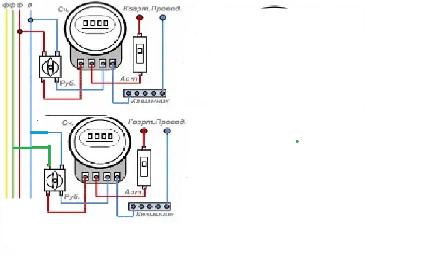

Doktors написал: тогда должно с этого шкафа приходить 8 проводов
Приходить куда? На вашей схеме в квартиры и на освещение именно 8 проводов и приходит, другое дело, сколько их уходит их шкафа. А в каком месте между шкафом и квартирами находится общий ноль и его разветвление?

Radio написал: Приходить куда?
На этаж с общего шкафа
Radio написал: А в каком месте между шкафом и квартирами находится общий ноль и его разветвление?
общий ноль идет прямиком со шкафа, в этажный шит, а там квартирные нули и освещение тупо скручены с приходящим скруткой, даже не клемник, а тупо взяли все в кучу и скрутили.
уходит со шкафа 5 проводов, как нарисовал
dokar написал: ( а может это PEN ?)
нет, это рабочий ноль, в доме 2 проводная система

Doktors написал: общий ноль идет прямиком со шкафа,
Со счетчиками ? Не исчезайте , плиз. В этажных шкафах счетчиков - нет ?

Doktors написал: нет, это рабочий ноль, в доме 2 проводная система
Если нет желто-зеленого провода в стояке , то четырехпроводная TN-C. В квартиры соответственно заходит двухпроводка . То что вы считаете нолем на самом деле PEN .

17.02.2018 в 23:31:18
dokar написал: Со счетчиками ? Не исчезайте , плиз. В этажных шкафах счетчиков - нет ?
да со шкафа со счетчиками, как оно там внутри сделано хз, все закрыто
dokar написал: Если нет желто-зеленого провода в стояке
такого нет.
dokar написал: В этажных шкафах счетчиков - нет ?
Да, в этажных нет, все вынесли в общий ящик, в этажных остались только квартирные автоматы

Doktors, должно быть так
по стояку ноль общий.

Doktors написал:
такого нет.
Doktors, Тогда еще раз перечитайте мой третий пост . Ведь все совпадает . Я больше того скажу , что вот это
Doktors написал: И на счетчике КВ 2 (относительно картинки) горит индикатор земля (
Подтверждает мои слова о
dokar написал: энергосбыт, ноль ( а может это PEN ?) подключила одним ответвлением на каждый счетчик
и ваши опасения
Doktors написал: что от счетчика к потребителю должно идти на прямую 2 провода, для правильности учета потребляемой электро энергии.
Тема совсем недавно была про счетчик , аналогичный по конструкции - вашему . http://www.mastergrad.com/forums/t277226-budet-li-pravilno-schitat-schetchik-esli-soedinit-nol-do-i-posle-schetchika/#post6248152
Там фактически аналогичной конструкции счетчик был подлючен так же как ваш № 2 ответвлением с ноля ( на самом деле PЕN) двумя проводниками. Как только проводник выходящий с ноля счетчика сняли болта и "отдали абоненту" , счетчик стал правильно считать, а индикатор - "земля" - потух ,

dokar, такой ?

Я все это понимаю, но я хочу доказать это энергосбыту чтоб они сделали по человечески, вот и думал мож есть какие то разделы в ПУЭ по этому поводу, чтоб аргументировать им. А то у них, один ответ, все работает и отвали, а на всякие лампочки не обращай внимания.

Doktors, Постарайтесь отфотать все куда возможно попасть . Морды счетчиков тоже. Провода так чтобы, можно было прикинуть сечения и т.п.
