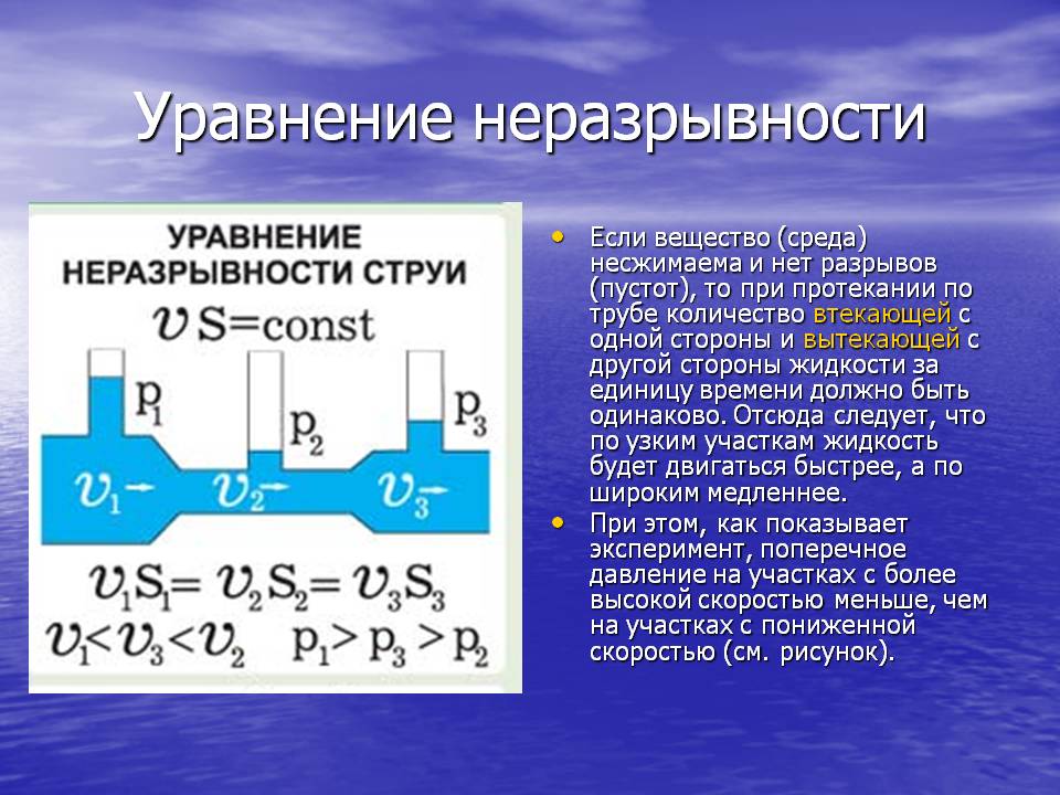

ramzzai написал: Хотел было тянуть от стояка дюйм или 3/4, но соседи не дают подключиться,
Это было бы полезнее коллектора диаметром 1" после пары метров трубы 1/2"
ramzzai
ramzzai
Регистрация: 06.02.2017
Сообщений: 332
23.02.2018 в 11:06:43
Ну. да, уравнение неразрывности.. А если коллектор вальтек? Обычный такой, что в стройсупермаркете продают (и не только)? С шаровыми краниками, а не вентилями.
Фар, с вентильными головками - всяко лучше, это ясно.
У нас горячее водоснабжение реализовано от газовой колонки, проточного водонагревателя. это вносит некоторые сложности в организации трубопроводов, так например, мне кажется, что оптимальным будет гибридная коллекторно- тройниковая разводка. Холодная вода- от коллекторов, а вот горячая, от нагревателя по тройникам. Их там всего- то два (три будет в лучшем случае) точки потребления. А были вообще аналоги, кто- нибудь делал по смешанным схемам? Спасибо.
И с коллектором Вальтек, все- таки, как будет вести себя напор воды. Я купил 3/4, а сейчас чота призадумался)
