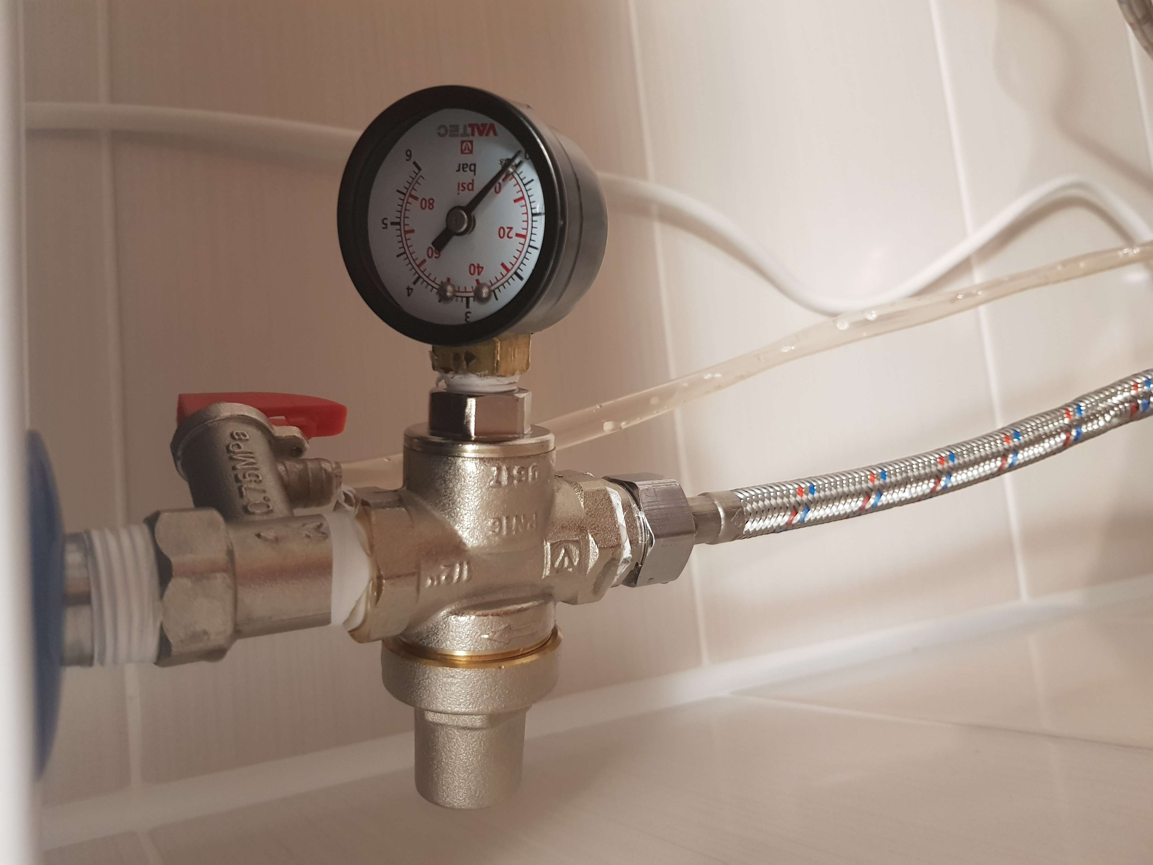

Здравствуйте скажите почему стрелка на манометре не двигается вообще ? Манометр вроде работает(проверил) включаю воду а он не ахти... все новое.. страшно включать давление огромное что бы не разорвало..

brytalbnblu написал: Манометр вроде работает(проверил) включаю воду а он не ахти...
Врёте

молоток, рукой шланг и монометр держал давление сдвигает стрелку. Может не так прикрутил редуктор? Да вроде стрелкой вверх.

brytalbnblu, редуктор случаем не закручен в ноль?

BV написал: редуктор случаем не закручен в ноль?
Смотрите в инструкцию к редуктору (регулировку)

BV, тоже об этом подумал но там написано заводская накрутка 3. И у всех редукторов накрутка заводская, про заводской 0 первый раз слышу. Краник предохранительный открываю льет струя отовсюду ))) так что не думаю что ноль)

brytalbnblu, торец манометра ошмётками фум-ленты не забит?

brytalbnblu написал: но там написано заводская накрутка 3.
ну мало-ли ... может его кто покрутил, или недокрутил... Попробовать настроить - самое простое

Mazayac, да нет все проверил. Решил проблему купив такой же манометр. Но теперь возник такой вопрос если он настроен на 3ечку то на датчике приввшает на 3.5 ну а дальше я уже перекрыл воду. Почему привышение? Или так и должно быть?

На 3.5 держится вроде..читал что многие фирмы не держат свое давление. Хотя купил валтек италию. Спасибо всем знающим людям кто ответил по теме.
