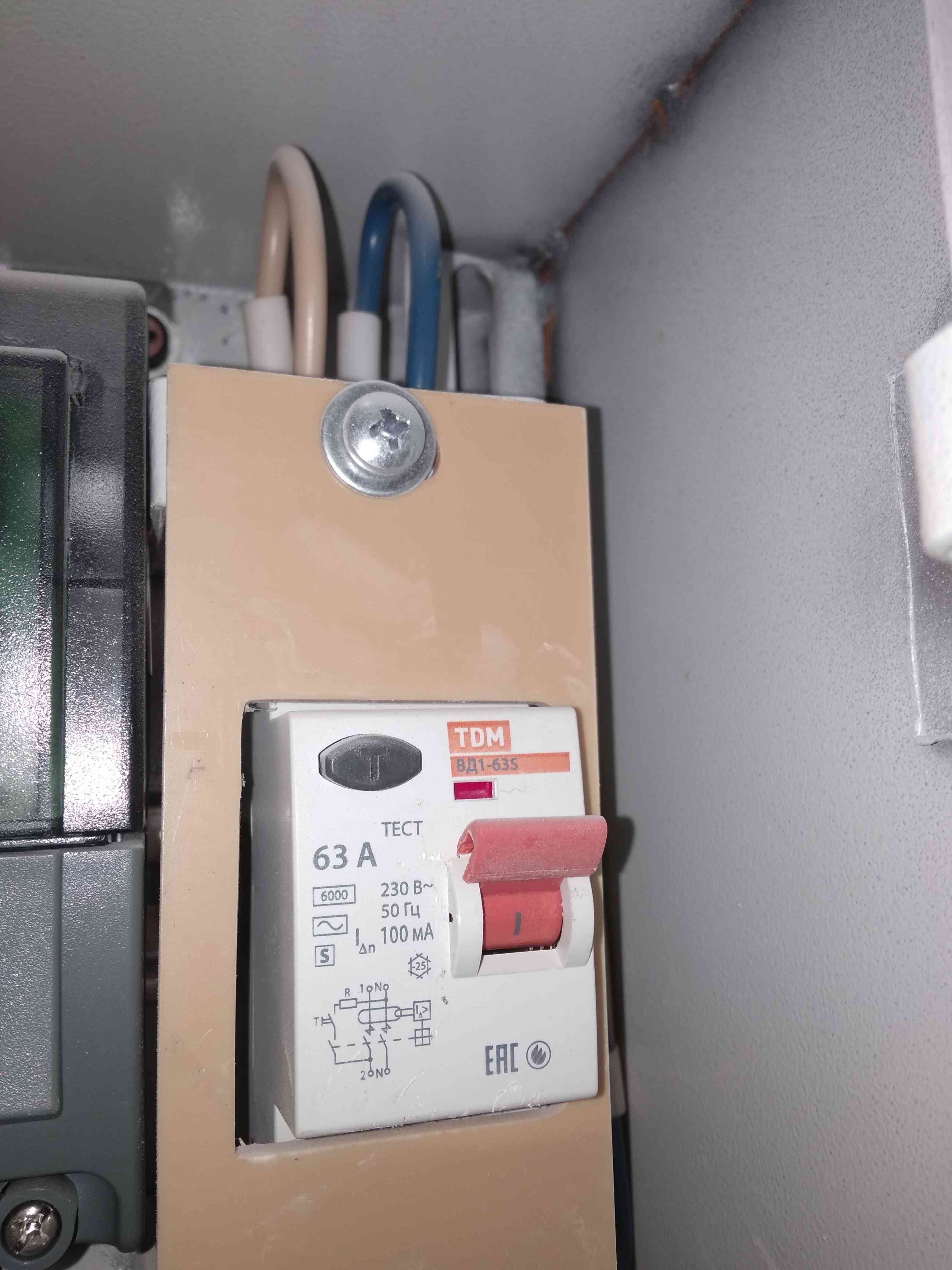

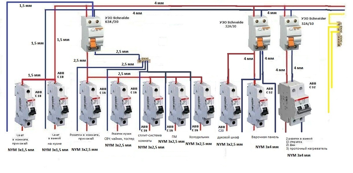

Духовой шкаф 2.5мм² под АВ 16А Посудомойка 2.5мм АВ 16А стиральная машина 2.5мм² под АВ 16А Варочная панель 6мм² под АВ 32А Бойлер 2.5мм² под АВ 16А Группа розеток С/У 2.4мм под АВ 16А Теплые полы 2.5мм² под АВ 16А Розетки на фартуке кухни 2.5мм² под АВ 16А Освещение гостинной и кухни 1.5мм² под АВ 10А Освещение ванной и санузла 1.5мм под АВ 10А Освещение спальни 1.5мм под АВ 10А Розетки и освещение балкона 2.5 мм под АВ 16А Розетка на холодильник, расположенный на балконе 2.5 мм под 16А Розетки свободного назначения в гостинной и кухне 2.5мм² под АВ 16А Розетки в спальне 2.5мм под АВ 16А Кондиционер1 2.5мм² под АВ 16А Кондиционер2 2.5мм² под АВ 16А Все распихать под 2-3 УЗО 63/0,03А.
Собственно весь набор вроде, ничего не упустил. А кто-то поможешь с нарисовкой схемы подключения с использованием реле, на вводе?!
Задавали здесь вопрос, новый ли дом, да! Прошлый год, панельный. Фото прикладываю, автомата перед квартирой. А так же пример схемы, как прошу помощи в нарисовке.
Можно от руки, буду благодарен, ребята!

Rumang, на вводе селективное УЗО?
Rumang написал: А кто-то поможешь с нарисовкой схемы подключения с использованием реле, на вводе
Какое реле выбираете УЗМ, РН 106? примерно так
Нулевые группы для каждой УЗО свои.
