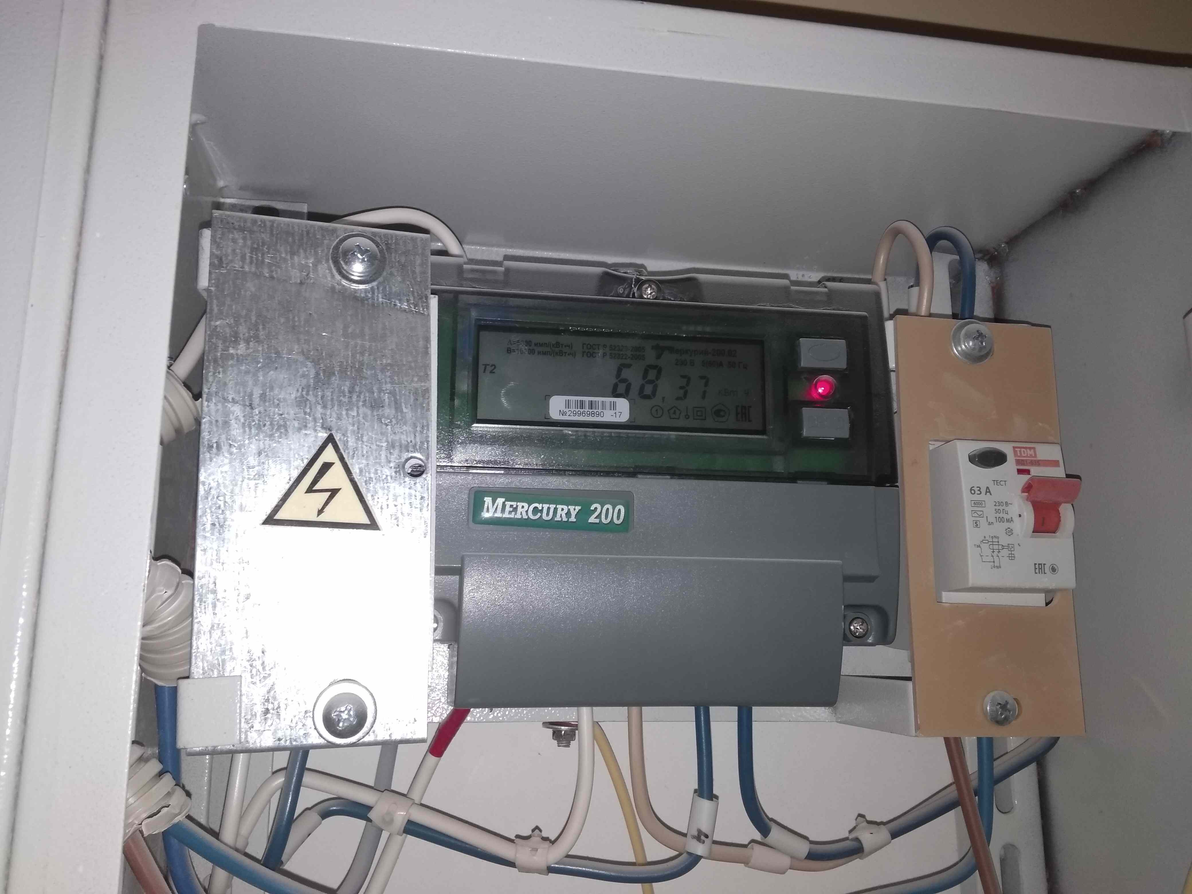

Rumang написал: megrad,
Незнаю, селективное ли лучше ставить, вопрос цены. Нуль разумеется, на каждую группу автоматов свой. А реле, опять же, лучше хороший, у знакомого видел с дисплеем и временем проверки в минуту, перед включением.
Rumang, Если новострой, то реле необязательно. Если приспичило УЗМ-50Ц...
megrad
megrad
Регистрация: 07.04.2014
Сообщений: 15839
25.02.2018 в 11:35:23
dokar написал: НЕ видно , чтоль ? Да .
Типа рубильника.

25.02.2018 в 11:36:32
dokar, заводил, не составило труда. Спасибо за столь тонкий нюанс

Radio написал: Цветочек же вроде Евстигнееву выставили?
Вас и подписали на выполнение данной работы и судя по коменту, Вы её уже выполнили.
Rumang написал: опять же, лучше хороший, у знакомого видел с дисплеем и временем проверки в минуту,
РН 106 или Рбуз видимо, хотя как вариант
MaSeVi написал: УЗМ-50Ц...

megrad написал:
Типа рубильника.
megrad, Может нам не все показали ? Может перед счетчиком АВ.
Rumang, Можете для успокоения консультантов сделать доп фото узла учета ?

Rumang, Интересно, что за пластиной...

MaSeVi написал: Интересно, что за пластиной...
Шины

Rumang написал: dokar,
Rumang, Какая то ересь, УЗО без защиты от КЗ на вводном кабеле до квартирного щитка. Нонсенс .
