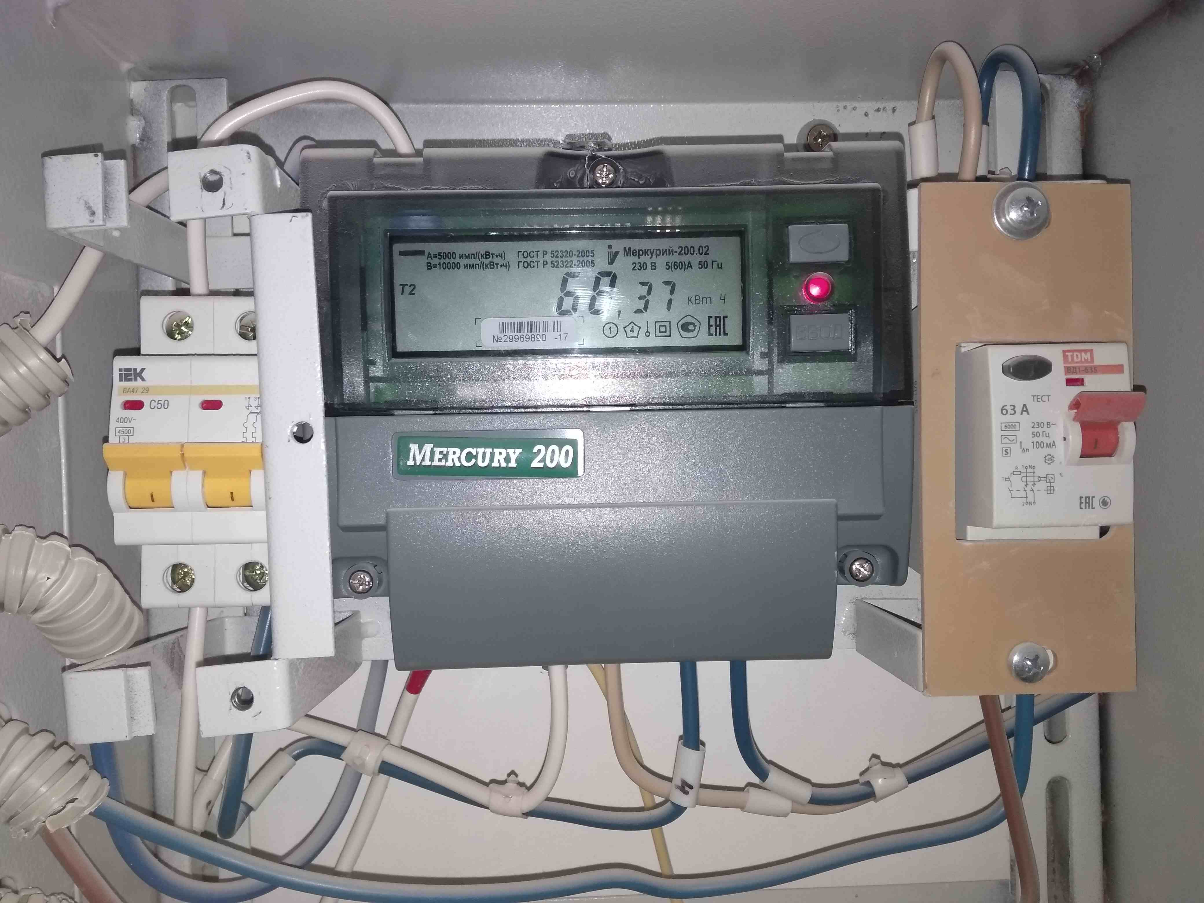

MaSeVi написал: Rumang, Интересно, что за пластиной...
MaSeVi, Rumang, Можете аккуратно вскрыть ограждение , предварительно проверив индикатором ?

Rumang, На УЗО от ТДМ много нареканий и для страховки или сразу заменить , или иметь в запасе пару клеммников на дин-рейку рейку на 10 КВ мм

Rumang написал: Посудомойка 2.5мм АВ 16А стиральная машина 2.5мм² под АВ 16А
Суммарная максимальная мощность указанная Вами для данных потребителей, менее 3 кВт. Т.е, для их питания, даже при условии их одновременной работы, достаточно одной общей линии 2.5мм² под АВ 16А. И стиралку и посудомойку можно отключить просто вынув вилку из розетки, следовательно устанавливать для каждой свой автомат и тащить отдельный кабель, просто ради возможности отключения каждого потребителя нет.
Rumang написал: Бойлер 2.5мм² под АВ 16А Группа розеток С/У 2.4мм под АВ 16А
Бойлер, при наличии централизованного ГВС, будет использоваться Вами не более 2-х недель в году. Мощность его редко превышает 2кВт. Т.е, он вполне может находится на одной линии с розетками С/У даже при условии одновременной работы его и какого нибудь фэна и т.п. техники. Тем более, что и устанавливается бойлер как правило в С/У... Для розеток С/У и бойлера достаточно одной общей линии питания.
Rumang написал: Теплые полы 2.5мм² под АВ 16А
Совершенно ни к чему тащить на Ваши 12м ТП кабель 2.5мм² под АВ 16А. 1.5мм² под АВ 10(13)А вполне достаточно. Те же теплые полы Thermo имеют мощности 130Вт/м² либо 180Вт/м². Т.е, суммарная мощность Ваших ТП, навряд ли превысить 2.2кВт. Да и заталкивать 2.5мм² в терморегулятор та еще песня...
Rumang написал: Освещение гостинной и кухни 1.5мм² под АВ 10А Освещение ванной и санузла 1.5мм под АВ 10А Освещение спальни 1.5мм под АВ 10А
Абсолютно бессмысленно делать три группы освещения в микро квартирке. По мне, так достаточно одной линии освещения 1.5мм² под АВ 10А на все. Если конечно, не будет множества драйверов светодиодных лент и т.п. подобного шмудряка, причем включаемого одновременно всем скопом.
Rumang написал: Розетка на холодильник, расположенный на балконе 2.5 мм под 16А
Не лишено смысла лишь в том случае, если будет прикрыто отдельным дифом. Отдельная линия под групповым УЗО бессмысленна. Так как мощность холодильника слишком мала для выделения ему линии под своим АВ, и в случае сработки этого УЗО, линия холодильника отключится вместе с остальными находящимися под этим УЗО.
Rumang написал: Розетки свободного назначения в гостинной и кухне 2.5мм² под АВ 16А Розетки в спальне 2.5мм под АВ 16А
Так же лишено особого смысла, так как суммарная мощность бытовой техники одновременно используемой в этих помещениях, даже близко не составит 4кВт, а ток в линии, те самые 18А (16Ах1.13Iном), при которых АВ 16А, обязан отключится в за период от часа и более. Достаточно одной линии 2.5мм² под АВ 16А на все розетки свободного назначения.
Впрочем, можете конечно, забабахать все так, как Вы раскидали. Оно работоспособно. Есть только одно но. Меньше групп - меньше щит и проще его подключение. И если сокращение количества групп на потребительские свойства не влияет, то лучше сделать меньше, чем больше.
