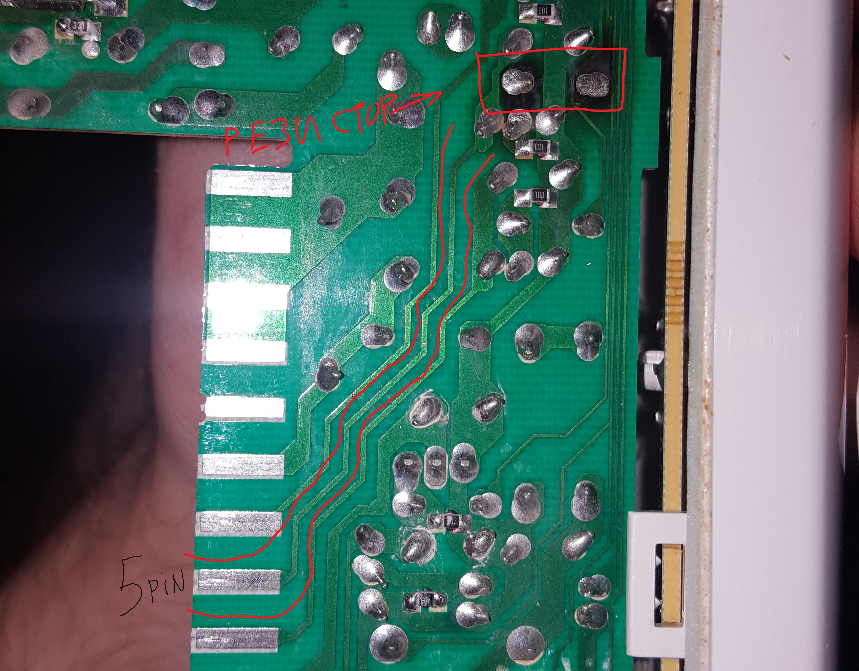

CmanCman написал: Не знаю, как правильно говорить об этих контактах.
Пин - контакт, Распиновка - назначение каждого контакта. так что все правильно.
CmanCman написал: Там около 100 В." Теперь уже не уверен, что там 100В. Так как говорят, что должна гореть.
При 100 В лампочка будет еле светиться, и то вряд ли. Проверьте тестером лампочку, потом вставьте ее на место и на выводах 5 и 11 CN1 должно показывать то же значение сопротивления. Холодильник должен быть отключен от розетки. Потом проверяйте действительно ли этот резистор стоит в цепи питания лампы.

Микитович, Я проверял лампу, потом проверял выводы на контакты с лампой и показывало такое же сопротивление. По дорожкам видно, что 5 контакт идёт к этому резистору, думаю, что проблема в нём. Холодильник нормально функционирует. Только света нет. По виду пайки мне показалось, что его уже чинили. Но это не точно )
На фото контакты отдают чёрным отблеском, как будто подгорелые. По факту они номальные.

CmanCman, По фото я вижу, что 5 контакт идет не на резистор, а на транзистор и конденсатор. Если ток и течет через лампу и сгоревший резистор, то протекает он через транзистор. По схеме видно, что нейтраль (N) приходит на другой контакт лампы. Получается, что этот транзистор Q10 коммутирует переменное напряжение 220 В.
Конечно, если я все правильно разглядел на фото и схеме. :)

Сергей...... написал: транзистор Q10 коммутирует
Если переменку - то тиристор. Резистор напрямую не идет на лампочку, это точно.

Микитович, Я и удивляюсь, что этот Q10 очень похож на обычный транзистор. Но, конечно, если и коммутировать переменку, то нужен тиристор. Интересно, что на корпусе Q10 написано.

Сергей......, Там 3 контакта на Q10. Давайте я посмотрю и скажу вам. Что нужно смотреть ? Сопротивление ? Он прозванивался, но правильно ли, это вопрос.

Смотреть то, что на нем написано. С 5 контакта дорожка приходит на его крайнюю левую ножку (фото со стороны пайки). Средняя идет на "сгоревший" резистор и на еще один резистор СМД 10 кОм. Куда идет последняя, крайняя справа? По фото кажется, что там перемычка Е13 на 7 контакт.

Сергей......, Тут три в ряд одинаковые теристоры и возможно резисторы? Маркировка MAC 97A8 522
Надеюсь фото поможет

Забил модель платы 4082 - 02 / 3 и начал достать картинки. Точно такой же нет, чуть нарезанная по функционалу, но явно видно, что одинаковые резисторы.
Тогда вопрос закрыт. Отпишусь по результату.
Что можете сказать. В чём причина? Там бахнуло знатно. На пластике гарь осталась. И не повторится ли это снова? Плата паялась. Но только smd резисторы. Больше следов не нашёл. Может из-за того, что номинал перепутали?

Да, судя по фото, там три одинаковых симисторных ключа. Берите резистор того же номинала, что и в других двух каскадах. Смотрите по маркировке, а не по замерам. Но не забудьте прозвонить все три симистора, сравнивая с тем, где резистор сгорел. И еще не помешает посмотреть цепь сгоревшего резистора. Может, там что-то еще умерло. но не так заметно.
CmanCman написал: В чём причина? Там бахнуло знатно. На пластике гарь осталась. И не повторится ли это снова?
Не вижу, где бахнуло знатно. Резистор сгоревший. Может, там на пластике следы от предыдущего "бабаха"?

Сергей......, семистор рядом прозвонил и у него не такое сопротивление, как у других. Я уже впаял рабочий транзистор. Новый семистор будет только завтра. А выпаять возможности нет. Холодильник ночь простоит, но не желательно. Можно ли подключить с нерабочим семистором ? Боюсь, что может что-то другое перегореть дальше по схеме. Как я понял это ключ, который срабатывает при определённом напряжении. Что можете посоветовать ?
