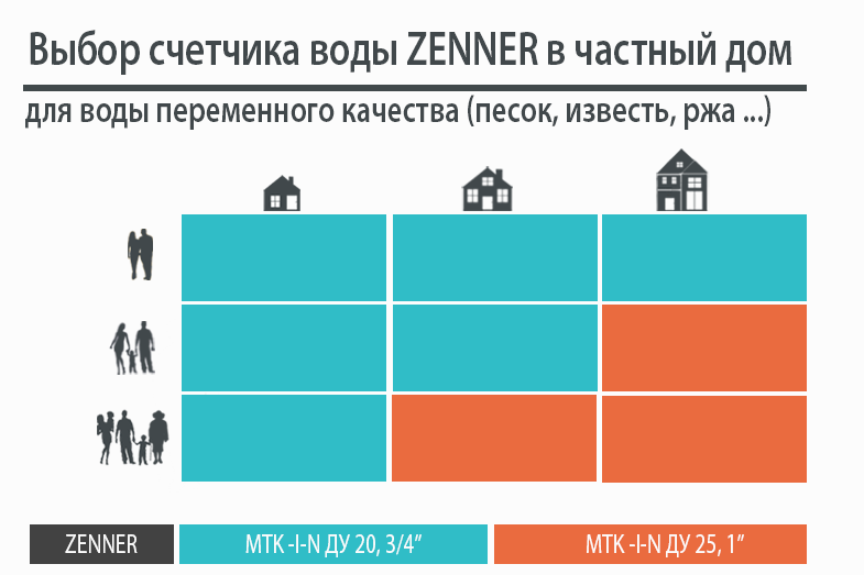

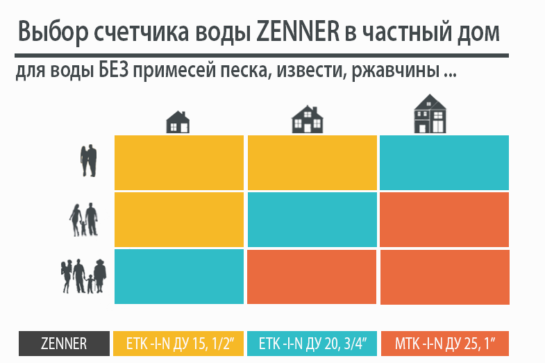

Последнее время участились вопросы: «Какой счетчик подойдет для частного дома». Мы собрали и обобщили основные критерии выбора. Будем рады, если наш труд окажется полезным.
Первый кто влияет на выбор счетчика – это правление ;) . Если у правления есть рекомендованная модель счетчика, все остальные факторы перестают играть хоть какую роль. Если нет, вам повезло и выбор счетчика будет основан на трех факторах: качество воды, этажность дома, количество жильцов.
Качество воды, а именно наличие механических примесей – воды, песка, глины, извести. Если к вашему дому подведена такая вода, а в 90% поселков она именно такая, стоит выбирать счетчик для воды переменного качества. Мы для частных домов советуем Zenner, у них есть серия счетчиков для воды переменного качества Zenner MTK.
Этажность дома. Чем выше нужно поднимать воду, тем больше должен быть диаметр трубы, а следом диаметр счетчика. Если кухня, санузел, душ сконцентрированы на первом этаже, будет достаточно счетчика диаметром ½’’. Если воду нужно поднимать второй этаж или ввод находится в подвале, лучше выбрать счетчик ¾ ’’. Если влажные помещения на третьем этаже и выше, ставьте счетчики с диаметром 1’’.
Количество жильцов. Правило простое: чем больше жильцов, тем больше диаметр труб и счетчиков. Для двух человек хватит счетчика ½’’. Если в доме живет семья, особенно с меленькими детьми, выбирайте счетчики ¾ ’’, а лучше 1’’.
Опять же на примере Zenner: для многоэтажного дома и большой семьи подойдут счетчики ZENNER MTK-I-N L=190 мм, ДУ20, 3/4" и ZENNER MTK-I-N L=260 мм, ДУ25, 1". Чем больше этажность и семья, тем больше должен быть диаметр. Для минимальной нагрузки (влажные помещения на первом этаже, один-два жильца) подойдет счетчик ZENNER ETK-I-N L=80 мм, ДУ15, 1/2". Но только в том случае, если вода без примесей! Если примеси есть останавливайте выбор на серии MTK, несмотря на то, что диаметры счетчиков этой серии больше чем вам нужно.
