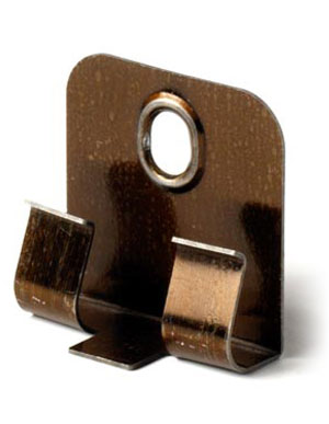

Гранада написал: Жаль, я купила крепления Clipstar с шурупами вместе с плинтусом.Неужеле эти крепления не держат плинтус?
Посмотрите на фото - они беззубые. Если пол чуть неровный или палка чуть кривая - при монтаже на один край нажимаешь - другой вылетает вверх
Разве что попробовать их использовать ЧАСТИЧНО вместо микрошпилек только для временной фиксации на время склейки. Но ИМХО, что под пробку для шпильки сверлить, что под этот крепеж. К слову под пробки надо нормально подобрать бур - если пробка 10 - то бур 10 не годится - вылетает, а с буром 8 не загонишь. Хорошо - подточенный болгаркой до 9 бур 10ка. И пробки со временем могут усохнуть - перед вбиванием в отверстие - немного ПВА.
