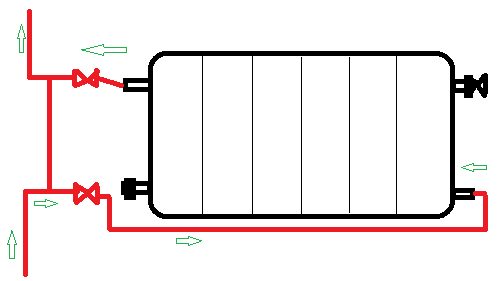

Здравствуйте, уважаемые специалисты в вопросе подключения биметаллических радиаторов. Ситуация простая: панельная многоэтажка, однотрубная система, нижний подвод, новые биметаллические радиаторы, боковое подключение, байпасы без кранов. Имеем: холодный низ секций. Насколько законно подключить радиаторы по диагонали? Местный сантехник говорит, что это незаконно, ибо просадит стояк, и высока вероятность отхватить люлей от соседей и от теплосети. Прав ли он?

roman_g написал: это незаконно, ибо просадит стояк, и высока вероятность отхватить люлей от соседей и от теплосети. Прав ли он?
Не прав. С байпасом и с запорной арматурой перед радиатором никому не навредите. В связи с заменой появляется и необходимость в изменении их подключения для эффективной работы данных радиаторов.

Т.е. должно получиться что-то типа такого?
Кран Маевского в правом верхнем углу оставлять (он сейчас там)? Или заводить вход в верхний раструб, а не в нижний? Скорее всего, в моём рисунке столб воды будет давить вниз и просаживать стояк и это неправильно? Если подключить вверх, выход снизу, то такого не будет?

roman_g, Судя по отзывам в инете диагональ с подводом снизу так же хреново работает и именно главным образом на биметалле. А кто мешает сделать нормальную диагональ с подводом сверху и выходом снизу? Или сварка не вариант? Хотя и без сварки можно сделать нормально, как на рисунке, судя по тому же интернету. Кран маевского слева.
Либо наоборот слева сверху залив, справа снизу слив, маевский тогда справа.
Ну или в крайнем случае обычный боковой, только все так же залив сверху слив снизу маевский с другой стороны.

roman_g написал: Или заводить вход в верхний раструб, а не в нижний?
Без переварки стояка (байпаса) - В нижний, но без провала трубы, который у вас изображен схема рабочая: заход справа сверху, выход слева снизу - с переваркой стояка (байпаса)
roman_g написал: столб воды будет давить вниз и просаживать стояк
Направления движения воды другие. диагональ с подводом снизу так же хреново работает и именно главным образом на биметалле. У кого как ! Зависит от циркуляции в стояке.

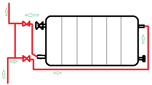

"Или сварка не вариант? Хотя и без сварки можно сделать нормально, как на рисунке, судя по тому же интернету."
  • сварка уже точно не вариант - только обои поклеили. Полипропиленом вся часть, начиная с байпаса, разведена.
"А кто мешает сделать нормальную диагональ с подводом сверху и выходом снизу?" "схема рабочая: заход справа сверху, выход слева снизу, для этого стояк переваривать"
  • т.е. вот так:
"но без провала трубы" - с провалом "заход справа сверху" (как на картинке) подключение будет работать?

молоток, так и я об этом, физика же, горячая сверху втекает, охлаждается, насколько возможно, вытекает снизу под силой гравитации и дальше по стояку.
roman_g, так и надо. Но не снизу под батареей, а сбоку за ней, то есть после крана поворот к стене, потом вдоль стены, кверху и поворот к входу. Если оставить под батареей, там вся грязь скопится и забьется все, тут вроде на форуме об этом писали, то ли техник-сан, толи еще кто, вообще не помню.

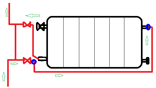

Mandalore105, "Но не снизу под батареей, а сбоку за ней, то есть после крана поворот к стене, потом вдоль стены, кверху и поворот к входу. "
  • секции и так глубокие: 100 мм, вместо 85 мм, плюс расстояние под 25 трубу с запасом. Сильно торчать будет и шторы топырить.
"Если оставить под батареей, там вся грязь скопится и забьется все"
  • а если 2 "американки" поставить (синие кружки на рисунке):
Тогда можно будет этот кусок снять и почистить, если вдруг забьётся. На данный момент одна "американка" стоит (после крана). А в целом, диагональ, при сливе воды из стояка на лето, не создаст проблем?
