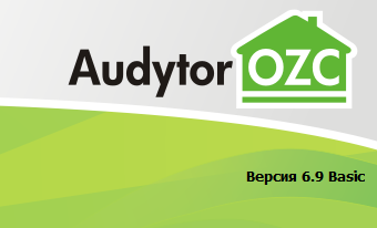

derners написал: Audytor OZC 6.9
Inch1964 посложнее касимов попроще Какую версию выбрали?

молоток написал: Какую версию выбрали?

Inch1964 написал: В какой версии Аудитора ОЗЦ делали расчёты?
Владимир, а сколько она стоит? Я так цену и не смог найти.

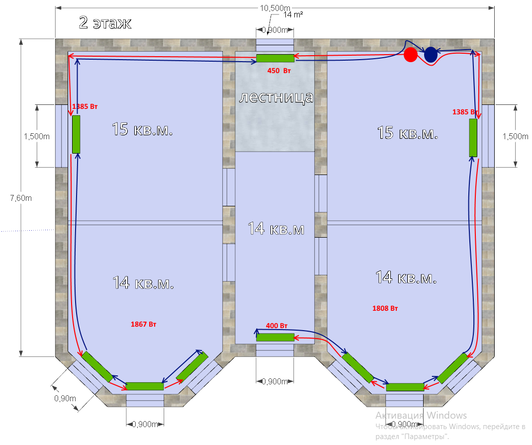

Планировал сделать попутку на двух этажах, но на одном форуме отговорили. Аргумент такой, что попутка с 10 ОП на ветке плохо балансируется, хотя в инете везде пишут что эта система не требует баланса. Кому верить?

derners написал: Аргумент такой, что попутка с 10 ОП на ветке плохо балансируется, хотя в инете везде пишут что эта система не требует баланса. Кому верить?
Учебникам верить. Ниже описывается "опрокидывание" циркуляции в попутке.

cineman написал: а сколько она стоит? Я так цену и не смог найти.
Можно успеть сделать расчёт в триал-версии.

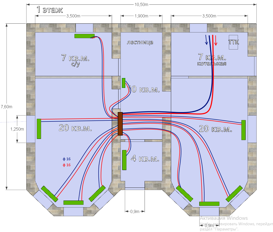

Если применить следующее разветвление труб. (котёл ТТК, закрытое СО с насосами, без ТА) Первый этаж- коллекторно лучевая.
второй этаж двух трубная тупиковая с двумя плечами.
Будет такая система работать?

derners написал: котёл ТТК, закрытое СО с насосами, без ТА) Первый этаж- коллекторно лучевая.
Э, нет, это опасно для жизни. Такие системы с ТТкотлом без ТА могу советовать только гравитационные, открытые и из металлических труб.

Inch1964 написал: Э, нет, это опасно для жизни.
даже с бесперебойником и генератором
Inch1964 написал: без ТА
У меня с местом напряжёнка, на какой объём в моём случае следует запланировать ТА?
Inch1964 написал: могу советовать только гравитационные, открытые и из металлических труб.
Дом планируется как дача, в трубах заливать придётся теплоноситель, котёл ниже уровня пола не получится поставить, поэтому выбор пал на закрытые СО.

derners, могу в личку дать ссылку на подробное описание системы также для дома не ПМЖ. С ТА и антифризом.
