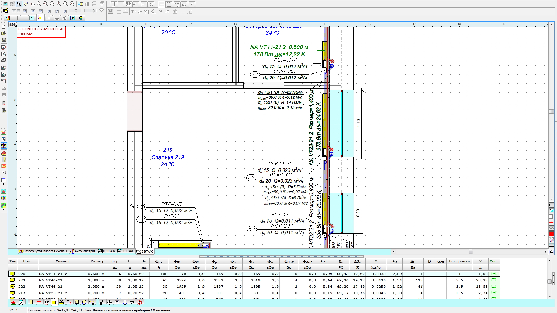

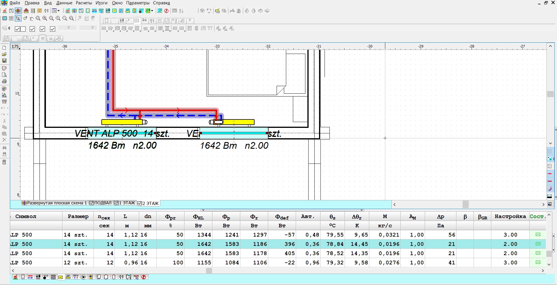

Добрый день!
Подскажите как Audytor CO 6.0 считает расход воды через радиатор? Например, я считаю радиатор с перепадом температур 80/60. Дельта Т = 20С. И получается модуль считает, что у меня дефицит мощности, при этом дельту Т делает 15. Кто мешает увеличить расход? По сути при изменении дельта Т программа меняет расход, оставляя мощность примерно одинаковой. Но ведь это не так!!! В моем примере я могу сделать расход бОльшим при дельта Т=20 (или 15) и покрою дефицит мощности еще и с меньшим количеством секций.

7cvetov написал: Например, я считаю радиатор с перепадом температур 80/60. Дельта Т = 20С
Вы сами должны задать в параметрах в каком диапазоне прога должна подбирать величину дельты Т в радиаторе. Т.е. допустимый диапазон, например 12-15. Тогда прога подбирает сама количество потребных секций. А уж если Вы жестко задали количество секций и это количество не подходит под заданный Вами же диапазон дельты Т в радиаторах, то подбирайте количество секций вручную методом итераций.
7cvetov написал: По сути при изменении дельта Т программа меняет расход, оставляя мощность примерно одинаковой. Но ведь это не так!!!
При изменении расхода прога учитывает реальное изменение мощности.
И вообще, наверное считаете не в режиме "проектирования и регулированя".

Inch1964, Количество секций я не задавал. Прога сама их определяет. Я задал на смесительном узле дельту Т 20 град. В типе радиаторе также стоит дельта Т 20 град.
при расчете в режиме проектирование прога считает дельту Т близкую к 20С, но при этом расходы становятся низкими и мощности опять не хватает. в режиме проектирование и регулирование прога делает расход выше, но дельту Т ставит близкую к 10С, хотя везде задано 20С и мощности снова не хватает. В итоге имеем нехватку мощности! Хотя достаточно немного добавить расход и все. Бред какой-то...

7cvetov написал: Бред какой-то...
Поверьте, прога корректно работает. Просто в чем-то не разобрались пока. Выложите на гугл иди яндекс диск файл в формате проги Аудитор СО (укажите версию) и выложите здесь ссылку для доступа к чтению.
Посмотрю, может подскажу в чем проблема.
П.С. Используйте только режим "проектирование и регулирование".

7cvetov написал: в режиме проектирование и регулирование прога делает расход выше, но дельту Т ставит близкую к 10С, хотя везде задано 20С и мощности снова не хватает.
Может просто в заданном типе радиаторов не выпускаются батареи больше, чем из 14 секций. Как например у Рифар Монолит.
Вот мощности и не хватает даже при дельте Т=10. Разрешите проге подбирать дельту Т от 5 градусов. Если мощности опять не хватит даже при дельте Т около 5 градусов, значит меняйте тип ОП, т.к. значит у текущих ОП не хватает секционности свыше 14.
