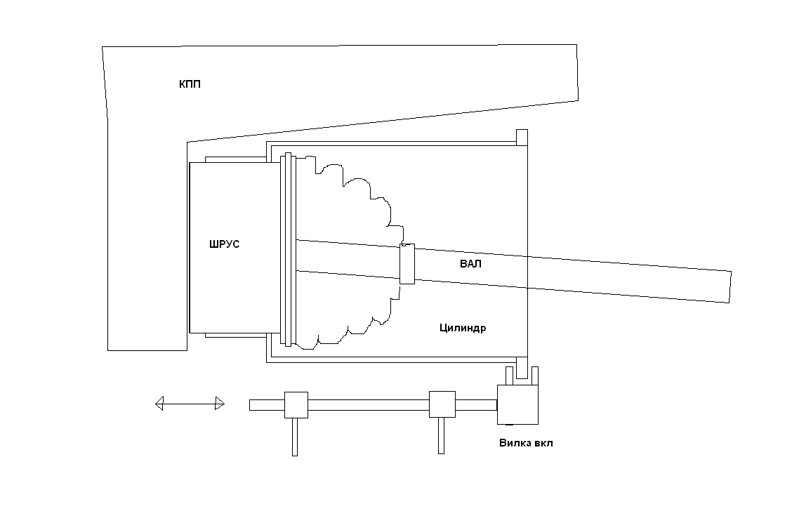

Jesha написал: В уазовский мост можно встроить систему ручника от Волги.
это теоретически, я тоже хотел сделать но волговских не нашел купил нивовские, но прилепить не смог, там только в выходом троса заморочки, в его сверлении и крепеже.
Jesha написал: Можно сделать внешний зажим на кардан
это тоже у меня не сделаеш, не помешается.
Аватар пользователя
Jesha
Регистрация: 02.02.2015
Зеленоград
Сообщений: 10595
03.05.2020 в 10:45:08
fil78 написал: это теоретически, я тоже хотел сделать но волговских не нашел купил нивовские,
Нивские не в размер. Можно взять с Патриота, но там наворотили с самоподводкой. От Волги всё прекрасно встаёт, только надо убрать эксцентрики подвода колодок. Они подведутся ручником. Для установки троса делается три отверстия (желтым). Делали сами. Фоток нет.
fil78 написал: не вариант, надо два тросика и так чтоб они друг другу не мешали, я делал на первом тракторе на китайский двигатель, один тросик был в заводском кронштейне зажат, а другой через отверстие и они изгибались.
Так их и так два. Нужен слоёный кронштейн. Принцип на рис. Если что не понятно, поясню ещё.
fil78 написал: Jesha написал: Можно сделать внешний зажим на кардан
Можно так же сделать встроенный привод на ручник через гидравлику. Берем главный тормозной и цепляем через тройники к трубкам правого и левого тормоза. Главный тормозной, это два цилиндра в одном корпусе. При дергании ручки ручника, срабатывают оба контура и тормозят все колеса.

Jesha написал: Можно так же сделать встроенный привод на ручник через гидравлику. Берем главный тормозной и цепляем через тройники к трубкам правого и левого тормоза. Главный тормозной, это два цилиндра в одном корпусе. При дергании ручки ручника, срабатывают оба контура и тормозят все колеса.
Не очень понятно, может я неправильно понял. Если мы хотим через тройник подключить второй главный цилиндр, связанный с рычагом ручника, то ничего не получится. При нажатии на тормозную педаль, жидкость уйдет в бачок главного цилиндра ручника через компенсационное отверстие, которое в ненажатом состоянии не перекрыто кромкой манжеты и наоборот, при нажатии рычага ручника и отпускании педали рабочего тормоза, жидкость уйдет соответственно в бачок главного цилиндра рабочего тормоза.
Аватар пользователя
Jesha
Зеленоград
Сообщений: 10595
03.05.2020 в 17:11:51
Tima62, Верно. Как то я этот момент упустил.
